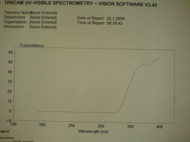

propustnost bývá přibližně někde pod 20%. Je tedy chyba se domnívat, že žádné UV záření se do interiéru auta nebo např. domácnosti nedostane...
Není to chyba.
"Propustnost ... někde pod 20%" je údaj téměř bez obsahu.
Prvak: údaj transmitance bez vlnové délky záření je v tomto případě k ničemu.
Druhak: Propustnost běžných skel (tedy i autooken) je již v okolí 350nm téměř neměřitelná.
Tretjak: UV záření opravdu škodící org.molekulám (lakům aj.) má vlnové délky dost pod 300nm a tyto vlnové délky už sodným sklem neprojdou.
Pokud by toto vážené auditorium mělo o věc hlubší zájem, jsem ochotný se obětovat a vrazit vzorek auto- (i jiného) skla do registračního spektráku a absorbanční křivky zde publikovat. Neděkujte, má oběť nebude nijak mimořádná, spektrofotometrie je můj denní chléb.

zizo - budem rád, ak sa obetuješ a zmeriaš to, celkom ma to zaujíma...

I když je (jak IMHO správně poznamenal stryc Ladis) následující informace k prdu, tak přeci jen níže publikuji slíbenou křivku propustnosti obyčejného sodného skla. Jednak proto, abysme "věděli", druhak hlavně proto, že jsem se trochu mýlil. Jak z měření vidno, obyčejné sklo je neprůhledné nikoliv již při 350nm jak jsem v břitké odpovědi MichaloviB. hospodsky vykřikl, ale až od 330 níže. Ne, že by TO pro dřevo a lak za oknem mnoho znamenalo, ale přec jenom jsem si měl napřed fakta v paměti oživiti, nebo je měřením zjistiti a pak teprve zde vzrušeně pokřikovati. Za to se Michalovi i celému váženému foru zde omlouvám. :oops: :oops:
Dále sděluji, že se t.č. věnuji povrchnímu studiu problematiky fotostability textilních azobarviv (spíš bych měl jít za Mary Loo a spravit světla :evil: ) a slibuji, že se o nabyté vědomosti s forem podělím. Jsou to nečekaně zaujímavé věci :shock: a jeví se, že všichni světloplašší jedinci i s infračerveným Lucianem jsou s kladivem téměř na hlavičce hřebíku. :wink:
