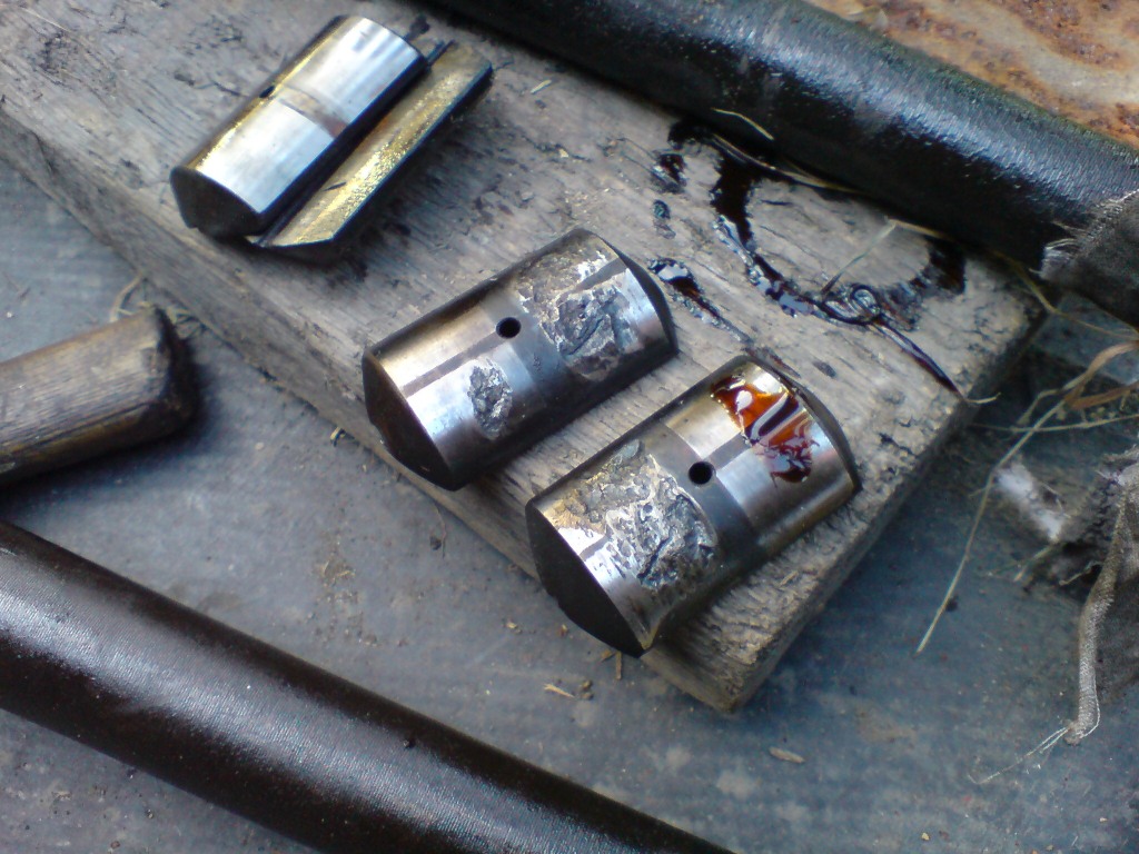

žiaľ pomerne bežné opotrebenie kameňov na poloosiach - spomeňte si na ten obrázok, ak sa vám nechce meniť olej v prevodovke, že "ešte vydrží", alebo naopak máte chuť robiť "odpichy"..
práve kvôli tomuto odporúčam do prevodoviek T-603 olej 80W-90H, je síce asi o 50% drahší, ale oplatí sa..

Jj jednou, když jsem dělal svou převodovku, vložil jsi sem podobný obrázek Ondřeji. Já se trochu hloupě urazil jak si mě můžete s Radkem dovolit poučovat (s*re mě to dodnes)...časem člověk zjistí, že je každá rada drahá.
Takže doporučuješ olej 80W-90H..?? Já do svý nalil PP90 a chová se velice tiše..Budu ji muset ale vyměnit. Chybička se vbloudila, já si nespočítal zuby..no a mám tam převodovku horskou..

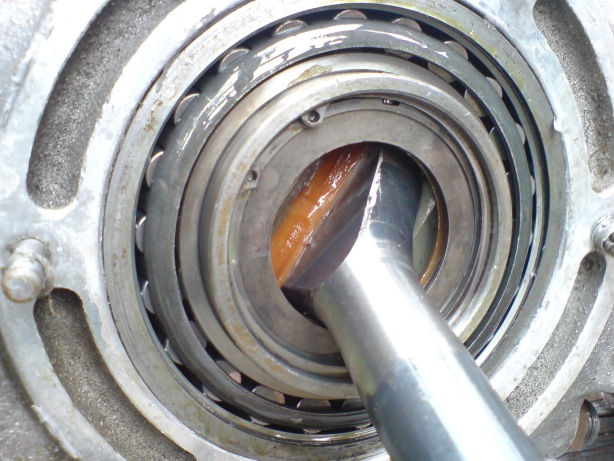

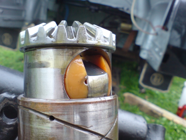

Ještě mám na Tebe Onreji otázku. Střetnul ses u T603 se silonovými kameny..?? Já je totiž na té horské mám.

Nie, so silonovými kameňmi som sa nestretol - a nemal by som odvahu ich ani skúšať...

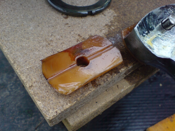

Co se týče silonových kamenů, tak vypadají jako na přiloženém obrázku. Byly v horské převodovce, já jsem na nich taky několik set kilásků najel a vypadají velice dobře. Dal jsem je i do nové "dlouhé" převodovky.
