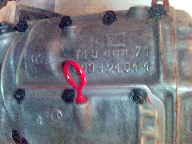

Príspevok od užívateľa jack » 25 Nov 2006, 09:51
Obracím se na vás s dalším dotazem. Z přiloženého obrázku usuzuji, že by převodovka měla být z roku 1971. Ale první věc, která mě na ní zarazila : kuličková ložiska ve skříni diferenciálu, namísto kuželíkových. A proto se ptám, znamená označení "71" opravdu rok výroby převodovky :?:
Príspevok od užívateľa jack » 25 Nov 2006, 09:52

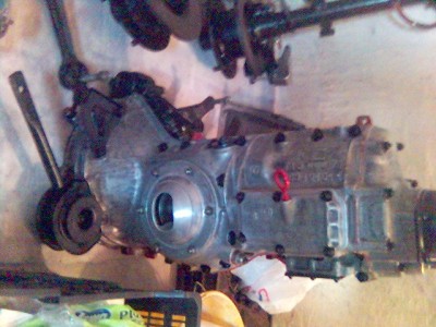

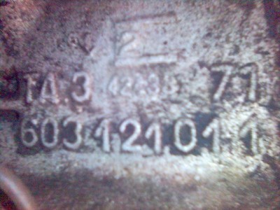

Príspevok od užívateľa jack » 06 Máj 2007, 11:01
další krok kupředu.. :wink:
Príspevok od užívateľa Luboš » 06 Máj 2007, 11:14
Čísla jsou sice lépe vidět, ale zatím jsme se dál nepohnuli. Já mám pořád převodovku na autě a válet se mně pod ním zrovna dvakrát nechce...
Príspevok od užívateľa jack » 06 Máj 2007, 11:42
Luboš napísal:Čísla jsou sice lépe vidět, ale zatím jsme se dál nepohnuli. Já mám pořád převodovku na autě a válet se mně pod ním zrovna dvakrát nechce...
Ten krok kupředu znamená, že máme převodovku zgenerálkovanou...to číslování už neřeším... :wink:
