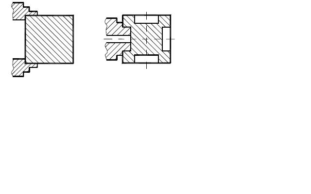

konečne niečo pre mňa ako obrábača
Kocku môžeme urobiť na frézovačke alebo aj na sústruhu. Primeraný upínač bude štvor čeľusťové skľučovadlo na obrázku. Pritom môžeme obrobiť i šesť otvorov s rovným dnom. Za tieto otvory budeme kocku upínať pri zmene tvaru dna na konvexný.
Iná možnosť je pri obrábaní kocky priamo vytvárať do jej stien valcové otvory s konvexným dnom. Teda spraviš kocku v kocke na sústruhu
