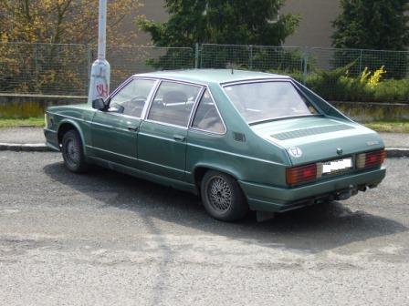

Pánové - odborníci... můžu dotaz?
V článku o T613ETB jsem se dočetl o al. discích 15" a pneu 225/60 R15... já mám na autě 15" disky ale menší (užší) pneu. Navíc se mi ty moje disky moc nelíbí a tak můj dotaz: jaké disky / pneu se dají použít na T613? (samozřejmě nemám na mysli orig. 14" a 205/70R14 :-) )
Nějaké doporučení? Nějaká úskalí? Nějaká úskalí v návaznosti na 4 st. převodovku a motor 613E1/I?
Můžu použít 16" disky? Jaké pneu na tento rozměr disku? Jaký má mít disk ET? (popř. přesná specifikace al. disku rozteč děr / počet děr / vnitřní díra / ET)
Moc díky za odpovědi.
Neříkám, že poběžím "Milááška" přezout hned zítra, ale když už jsem zjistil, že se nejedná o žádný historický unikát :-) - tak chci mít alespoň auto které mi bude dělat radost a bude mě těšit pohled na něj :-)
Príspevok od užívateľa radek » 02 Feb 2007, 00:35
No protože je to zásah do konstrukce vozidla, schválení alternativních disků a příslušných pneumatik musí schválit výrobce vozidla a na základě jeho schválení rovněž příslušný úředník na DI tuto změnu zapsat do dokladů vozidla. Pro karburační T613 lze povolit výrobcem shválenou alternativu disků 7Jx15 H2, 5x112, ET35 s příslušnými pneumatikami rozměru 205/65R15.

ICEMAN T613-4 1992 napísal:Pánové - odborníci... můžu dotaz?
Myslím, že máš na autě správný rozměr, normální je 205/65R15. Tobě se nelíbí Tvoje disky? Ty co jsou na té fotce? Ty by se zrovna mně třeba líbily. Co bys chtěl? Nějaké ty trapné loukoťky, přes které je vidět na ty rezavé kotouče a brzdiče?
Mno... mě se momentálně hodně líbí DEZENT H 7J15 v kombinaci s 225/60R15... co?

Príspevok od užívateľa Pedro » 02 Feb 2007, 12:16
Podobné mám v 16" na Mercedesu s gumama 205/55/16 a dnes už bych do toho nešel. Vůbec ne kvůli diskům, na MB jsou pěkné, dávali se na Ečko i originálně a pokud se Ti líbí na Tatru, tak prosím, ale kvůli gumám. Každé snížení profilu a rozšíření pneumatiky obrovsky sníží komfort jízdy. Auto neochotně zatáčí(pereš se s volantem než vychýlíš kola z rovné stopy) a komfort pérování je ten tam a je z toho žebřiňák. Na podzim se vždycky těším na zimáky 195/65/15, jak si zase pohodlně zajezdím :)
