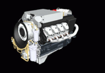

Na závěr přidávám oficiální zprávu Tatra a.s. k motoru EUROIV.
Tatry splňují předpisy Euro 4
V relativně krátké době vyvinul a odzkoušel tým pracovníků konstrukce a zkušebny motorů akciové společnosti TATRA motor Tatra řady T3D-928 splňující emisní předpisy Euro 4, které vstoupí v platnost pro nově vyráběná vozidla od 1. října letošního roku. Tři vozidla osazená těmito motory vystavovala naše automobilka premiérově na brněnském veletrhu AUTOTEC ve dnech 3. až 7. června 2006.
Homologační osvědčení pro motor Euro 4 převzal oficiálně předseda představenstva Tatry Igor Vlček 1. června na zasedání rady ředitelů Sdružení automobilového průmyslu, a to z rukou Tomáše Hrdličky, jednatele TÜV UVMV Praha.
Při vývoji motoru Euro 4 zvolila Tatra stejnou cestu jako většina ostatních velkých evropských výrobců, a to zachovat koncepci motoru použitou pro Euro 3 a optimalizací spalovacího procesu snížit emise pevných částic a následně zvýšené emise oxidů dusíku snížit na požadovanou úroveň dodatečnou úpravou výfukových plynů pomocí selektivní katalytické redukce. Nové motory Tatra ve dvou výkonových hladinách 280 kW a 325 kW budou zákazníkům přinášet tradiční výhody jednoduché, robustní a kompaktní stavby, spojené s maximální ohleduplností k životnímu prostředí.
K tomu dodejme ještě jednu důležitou informaci. Dosažené výsledky emisních testů motorů Tatra při homologační zkoušce jsou již pod limitními hodnotami dalšího stupně ve zpřísňování předpisů Euro 5, které budou platit pro nově vyráběná vozidla až od 1. října 2009.

wowMatyjas napísal:...Dosažené výsledky emisních testů motorů Tatra při homologační zkoušce jsou již pod limitními hodnotami dalšího stupně ve zpřísňování předpisů Euro 5, které budou platit pro nově vyráběná vozidla až od 1. října 2009....
na 50 let starou koncepci DOST DOBRY
Hlavne me fascinuje, jak se podarilo snizit hladinu hluku toho vzduchace. Nejnovejsi T815 mi pripadaji vyrazne tissi nez jejich konkurence.
