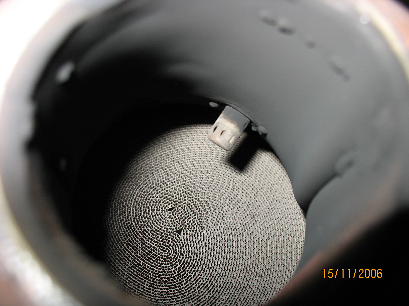

Stříkačková 613 spaluje chudou směs? Co má za katalyzátor?

Pánové máte čuch, opravdu se v té krabičce skrývá něco, co mimo jiné zabraňuje opalování kontaktů...a sice tranzistor. Zatím jsem tolik s tím nenajezdil, ale zdá se mi, jakoby motor šel lépe do vyšších otáček. Uvidím jak se to bude chovat dál... Spousta lidí mě od tranzistoru odrazovala, tento je udělaný dle návodu z časopisu, tuším Radio amatér, nebo tak nějak zněl jeho název.

V otcově Rapidu toto udělátko fachčí už nějakých 30 tisíc kilometrů bez jakéhokoli problému. Já se rozhodl do toho jít, když se mi za jednoho parného dne na koníku rozdělovače udělal "snopl" a musel jsem s rozborkou, čištěním a sborkou pitlíkovat u cesty.. Příčinu toho snoplu znám, ale jistota je kulomet, že...

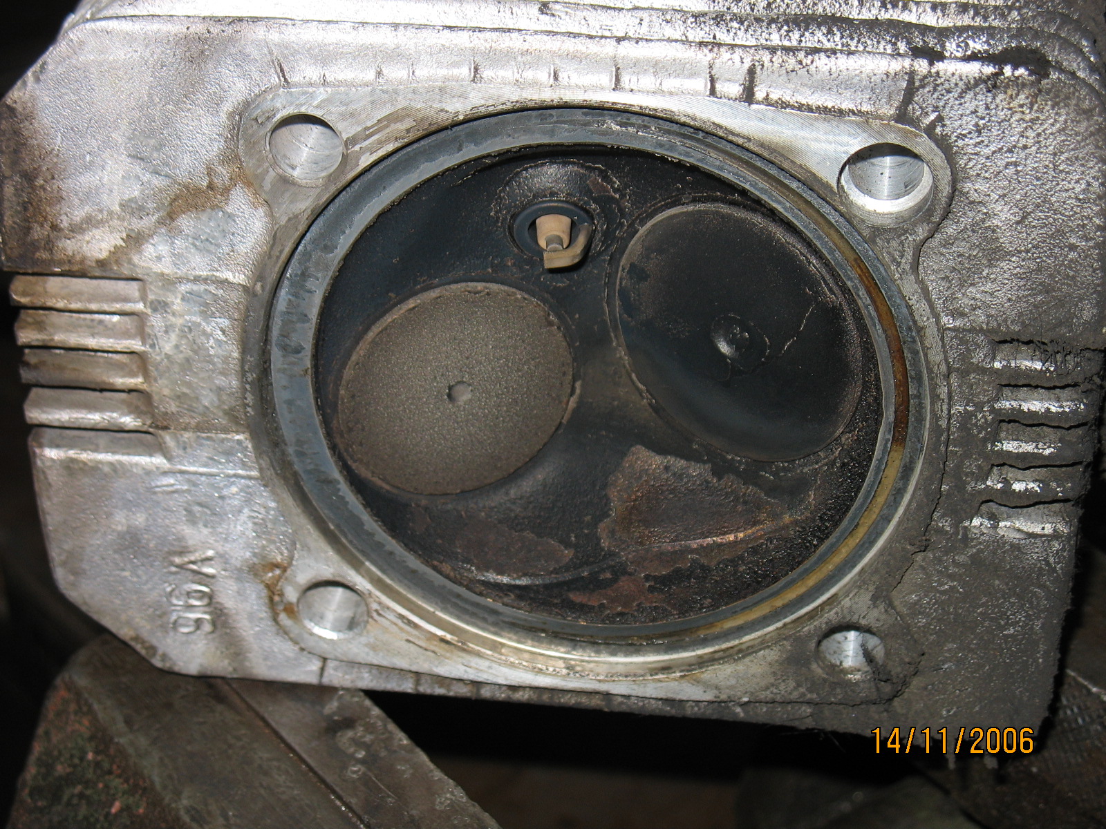

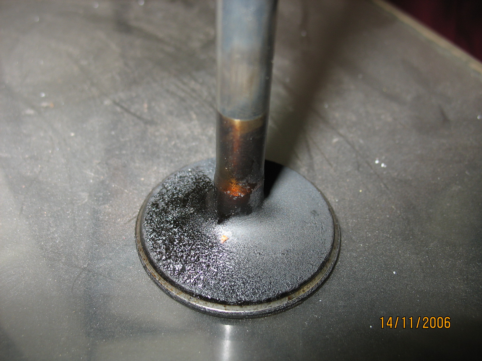

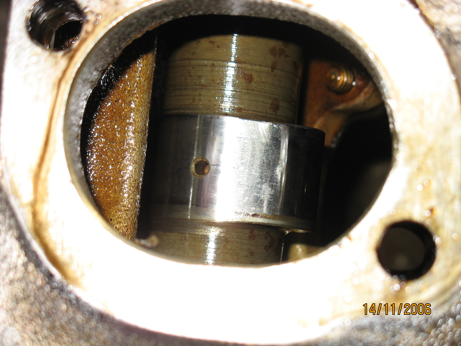

Radku, nevím jak na ostatní, ale na mne tvůj rozsáhlý příspěvek opět působí nadsazeně, v některých bodech i nepravdivě, čímž ztrácí na přesvědčivosti. Slušelo by se, abych takové tvrzení něčím doložil, nechci ale ztrácet čas stejně rozsáhlým psaním a vysvětlováním, zvlášť když by ke shodě nedošlo s nejvyšší pravděpodobností bez pokračování. Výměna názorů by jistě snadněji proběhla ústně a věřím, že bychom nakonec i došli v mnohém ke stejnému názoru.
Nechám raději mluvit pár fotografií motoru po 296 000 km, který byl servisován v předepsaných 30 000 km intervalech, vše bylo původní, vahadla ani vačky neměly žádné stopy nadměrného opotřebení v důsledku nesprávně dlouhého intervalu pro seřízení, na celkový proběh motoru byl jejich stav slušný. Svíčky měly najeto 31 500 km a byly vyměněny z důvodů prevence, neboť nejen podle subjektivně vnímaného bezchybného chodu motoru ve všech režimech, ale i podle emisních hodnot a diagnostiky svou funkci stále plnily. Používaný olej Valvoline Racing VR1 5W-50, spotřeba oleje byla 0,5 l / 1000 km. katalyzátor nezanesený, míru zakarbonování nekomentuji – viz foto. Motor běžně nekouřil, v určitých chvílích ano. Po výměně gufer a pístních kroužků zcela bez kouření, spotřeba oleje klesla na cca 0,1 l / 1000 km.

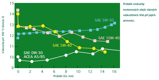

......... "....Většina současných olejů SAE xW/40 je střihově méně stabilní než oleje SAE xW/30 a při provozu se viskozitní rozdíly mezi nimi smazávají. Nižší střihová stabilita moderních motorových olejů SAE xW/40 je většinou záměrná, a jejím cílem je úspora paliva, o níž bude pojednáno v příštím dílu. Porovnáním údajů na obrázku 2 s hodnotami v tabulce je také možné zjistit, že oleje SAE xW/40 neudržují letní hodnotu své viskozitní třídy během celého výměnného intervalu (viskozita olejů může klesnout pod 12,5 mm2s-1). Nízkoteplotní vlastnosti však oleje drží po celou dobu svého provozu. ...." citace z http://www.oleje.cz/index.php?left=main ... sti_oleju2 , obrázok som pridal pre tých čo sa im nechce čítat...
Myslím, že si stačí nechat spravit profesionálny rozbor oleja po 30 000km výmene , a bude jasnéšie..... takto je to všetko JPP......

5w50 pro T613 od modelu 95
- Mojžo
- Príspevky: 4098
- Bydlisko: mám
Re: Čo sú to "bastle"... ?
T613-3 = 10W-40 predpísané výrobcom
- ondrej
- Príspevky: 3867
čo predpisuje výrobca, niekedy súvisí so situáciou na trhu,
napr. benzíny s min. OČ 96 pre karburačné T-613..
podobne to môže byž aj s olejmi, kedy boli zo začiatku predpisované myslím 20W-50, ktoré sa potom dlho nedali zohnať, lebo ich vo výrobe nahradil 15W-50.
Inak len pre zaujímavosť som práve dnes dostal ako vzorku 1 l oleja 20W-50 s komentárom, že ide o špeciálny olej pre veterány, bližšie som ho zatiaľ ešte neskúmal.. (je to MOL, ak by to niekoho zaujímalo)
