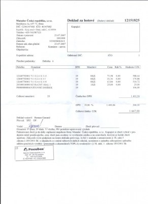

Jinak druhý výbrus 75,5mm..pístní kroužky ze Škody 130. Jsou chromovaný a sada na jeden motor vyjde na 1667 Kč.

pokiaľ viem, tak výška krúžkov pre T603 je 2mm, u Š130 je to u chromovaného a tesniaceho 1,5 mm, čo je trocha rozdiel...

Až budu doma pošlu objednací číslo těch pístních kroužků, sedí perfektně, jen je třeba prohloubit zápich pro stírací kroužek.

Slíbené rozměry chromovaných pístních kroužků. Mrkni na fakturu.
