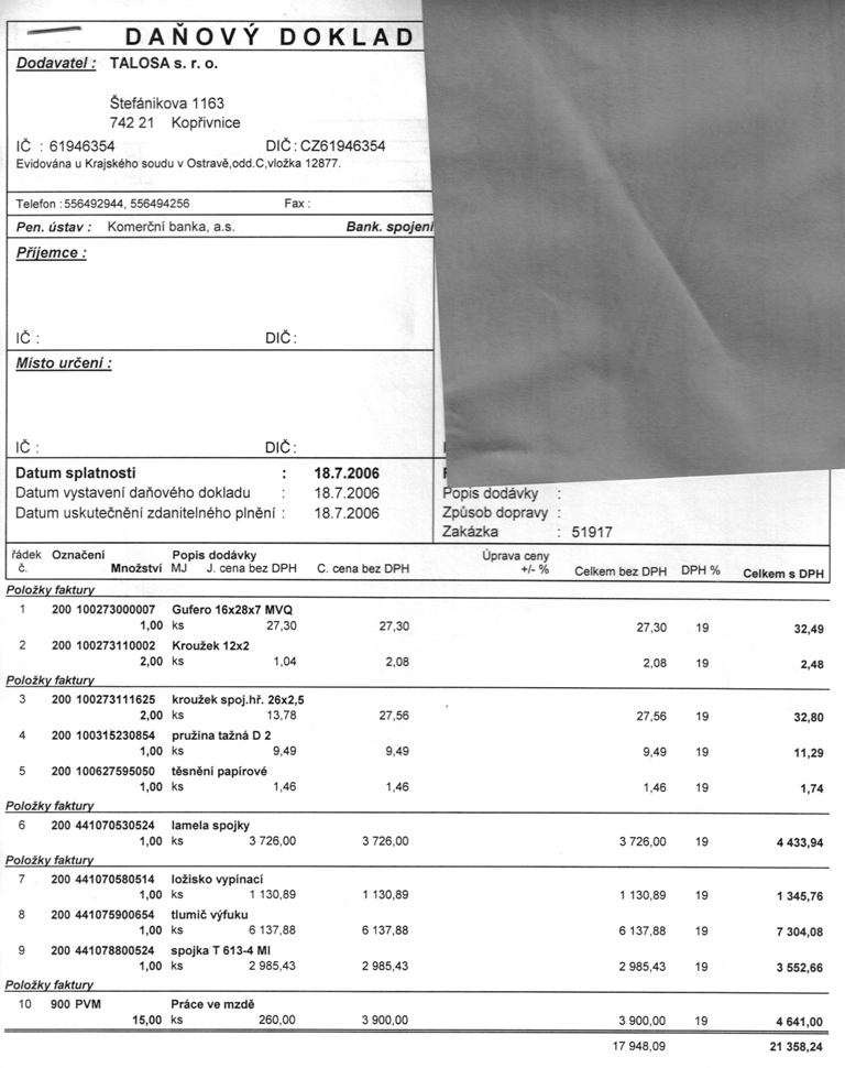

Príspevok od užívateľa honza700 » 12 Sep 2007, 21:15
no loni jsem si nechal v arealu TATRA a.s. vymenit mimo jineho i vyfuk. StalBEZ DPH 6 137 kč !!!!!!!! Davno vim, že SOS je ZLODEJ...
Príspevok od užívateľa ladis » 12 Sep 2007, 21:51
Ano, to bylo před rokem. V té době se cena v S.O.S. Tatra zas tak moc nelišila. A mimochodem, přestože se mi některé ceny pana Dvořáčka nijak nelíbí, nikdy bych o něm neřekl, že je zloděj. Dokázal bys mu to říct do očí?
