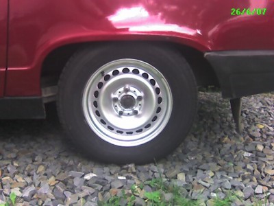

zdravim. na svojej t613-3 mam roztec 5x114,3 a len tazko zozeniem kola ako by som chcel preto radsej misto podloziek so zmenou roztece by som chcel vymenit komplet na roztec 5x112. ak mate nejake skusenosti s takouto vymenou popripade z podlozkami sem s nimi...vdaka

opravujem. mam 5x120 potrebujem 5x112 4ks

hej vdaka za info ibaze ja uz kola mam a su 5x112 takze moj problem pretrvava...

tje kola su tak jedinecne ze som ich musel kupit aj ked som vedel ze mi nebudu pasovat. mozno poxopis ked raz uvidis...
