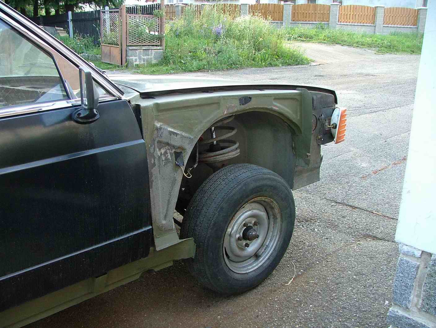

Jestli máš na autě plecháče, tak to poznáš nejrychejc... ty čtverkový disky (5x112) mají po obvodu kruhový výřezy (sou odvrtaný) a ty trojkový (5x120) mají čtyři podélný výřezy viz foto...

LD, kdyby ses raději místo tříměsíčního shánění blbostí raději na tři minuty podíval do příručky, když už to nejsi schopen přesně odměřit na autě... :roll:
Na trojkách se vyskytují obě provedení roztečí, zlom nastal někdy koncem roku 1989. Pokud by ti jedna nebo druhá varianta nevyhovovala, náboje kol jsou plně záměnné, stačí je mít... :wink:
