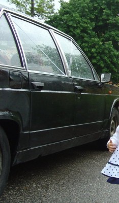

Na co si máš dát pozor už jsem uvedl výše. Vozidlo (pokud je to skutečně ono), bylo odstaveno z důvodu celkového opotřebení. Karoserie je však nadprůměrně zdravá a tak bylo od celkové likvidace upuštěno. Lak je možné skutečně rozleštit, viz foto :-) (obrázky jsou dosti podivné, je to dáno tím, že se jedná o výřezy a zbytek je pro naše účely nezajímavý ;-)). Nápravnice je prorezlá, tlumiče netlumí, obutí OR38 je na hranici životnosti. Tloušťka kotoučů je asi 20mm, destičky nejsou (<1mm). Motor je vyjímečný tím, že na jeho levé straně jsou válce litinové, zatímco na pravé AlFer. Netěsní a kouří, ovšem jede velmi dobře :-). Výfuk je děravý. Ty červené kabely mají měděné jádro a nesplňují požadavky na odrušení! Spojka je měněná před 28.000km, stejně jako rozvodové řemeny a ložiska kladek. Čelní sklo je požkozeno od kamínků a teče kolem něj. Střešním oknem fouká, stejně jako kolem dveří řidiče. Topí jen kufrový bufík jehož zplodiny jsou cítit v interiéru... Mám nové díly na celkovou opravu tohoto vozu (měla to být trojka v původním stavu, tak jak v roce 1991 opustila brány kombinátu - něco, co by se dalo ukázat jako důvod, proč musela výroba osobních vozů zaniknout). Od myšlenky vozidlo opravit jsem upustil, život je krátký a je škoda jej prožít v garáži. Tyto díly použiju do zbylých kombinátních přibližovadel, které mají tímto zajištěných pár kilometrů navíc...

Ta fotka 1.jpg je genialna. Hodi sa to tam cele, tie obleky hranate k hranatej Tatre :)
