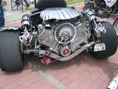

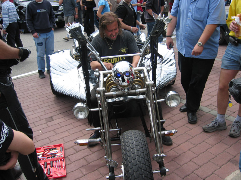

Príspevok od užívateľa tomcat1 » 06 Mar 2007, 12:07
A toto poznate? Byva to k videniu na zrazoch US cars Brne.
Príspevok od užívateľa vasa26 » 07 Mar 2007, 00:17
to víž že to znám už z od
roku 1999 :wink: a většina taky :lol:
