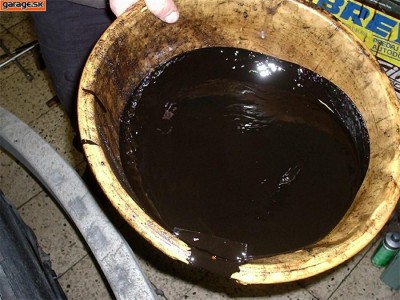

Takto nejak vyzera zvnutra motor ked sa meni olej po 120 000 km :!:

Co je to za chudoválcový stroj? :shock:

D.A. napísal:Co je to za chudoválcový stroj? :shock:
Fotky som dostal mailom a nepatral som po type vozidla, ale predpokladam, ze pojde o nejake "zenske" auticko, mozno Daewoo Tico.
