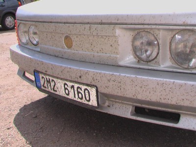

Príspevok od užívateľa Eda » 20 Jan 2007, 13:15
Sedo napísal: Ja som mal na Tatre znak zlaty. Sklicko tam nebolo ziadne. Neviem, ci to bol origos tak, alebo to sklicko odpadlo?
Je to origo - vlastně 3. verze na T613. Bez sklicka, pozitivni vylisek - odlitek z mosazi
http://t613.sk/viewimage.php?id=57
mam ho na elektronikovi i puvodnich discjich
Príspevok od užívateľa Sedo » 20 Jan 2007, 18:06
Eda napísal:
ANO Brother, to je presne on :)
Príspevok od užívateľa Erik » 20 Jan 2007, 18:10
Ja ho mam tiez- predok+ elektrony- mam ho aj na volante

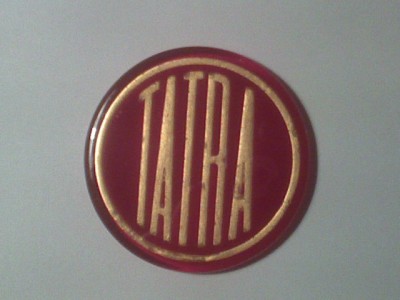

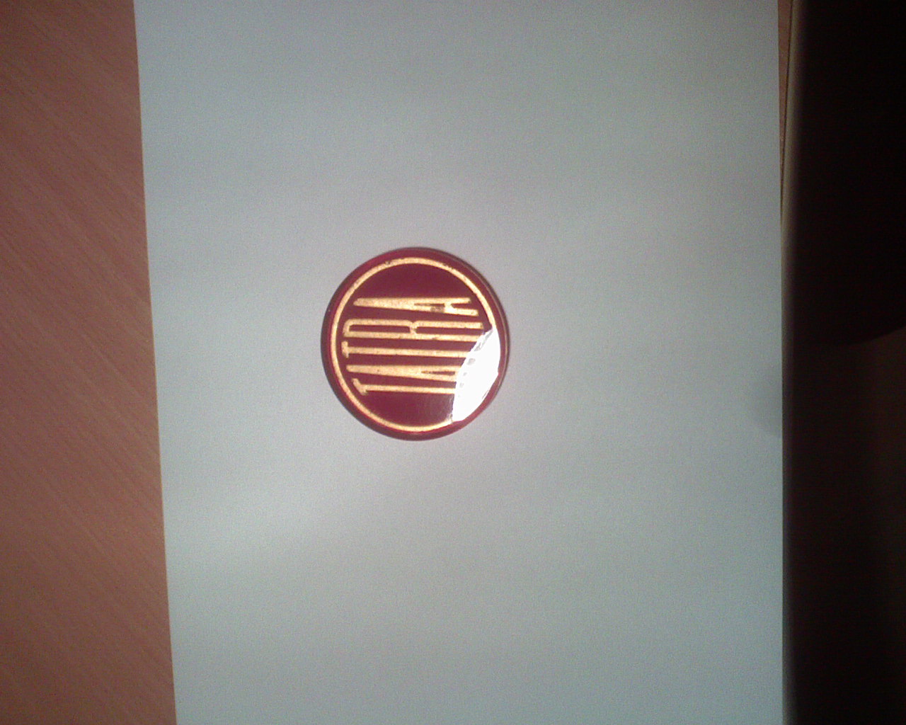

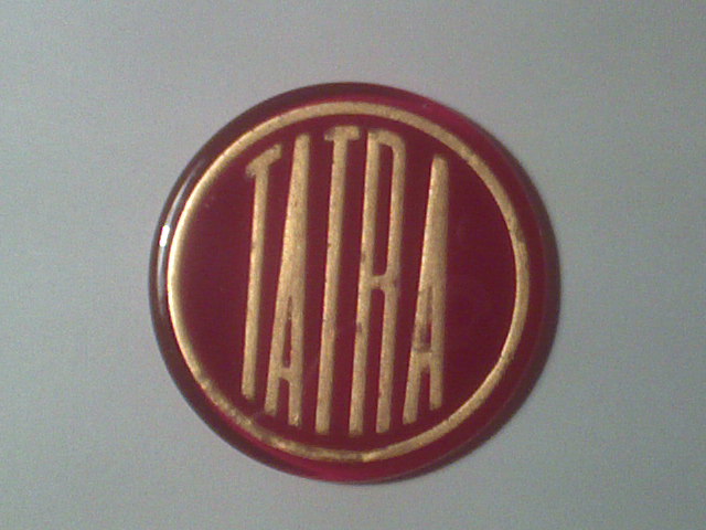

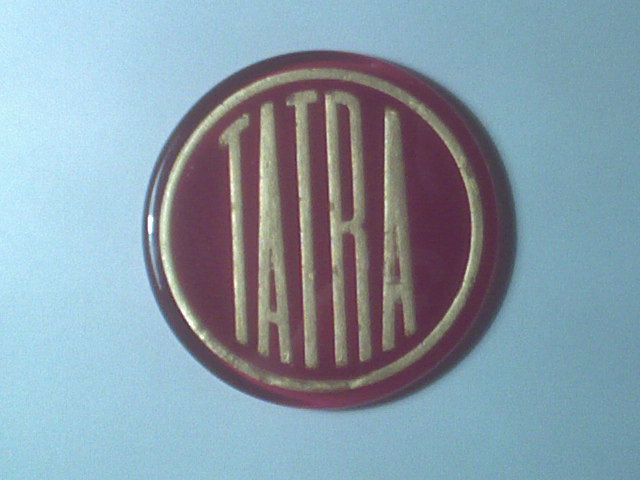

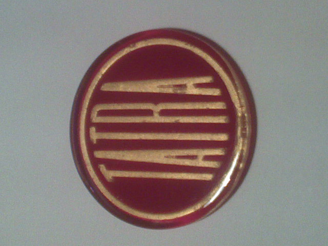

Príspevok od užívateľa Roman Maďar » 21 Jan 2007, 17:45
Ako som slúbil.
Príspevok od užívateľa Roman Maďar » 21 Jan 2007, 17:46
Tá zlatá farba ma celkom sklamala, asi bude treba viac vrstiev, alebo skúsiť inú.
Príspevok od užívateľa Luboš » 21 Jan 2007, 17:59
Já používám modelářské barvy (Agama, Humbrol) zatím ze svých letitých zásob a ty kryjí celkem dobře. Na barvení toho skleněného mi stačila jedna vrstva, ale stejně jsem si to vždy prohlédnul pod světlem, zda to neprosvítá.
Príspevok od užívateľa Roman Maďar » 21 Jan 2007, 18:16
Luboš, tie modelárske farby dosť priznávajú zrno a ich odolnosť voči poveternostným vplyvom je dosť obmedzená, tá ktorú som použil je ovela jemnejšia, aj odtieň sa mi viac páči.Problém je v tom, že je to pasta a ťažšie sa aplikuje.Nedá sa to riediť ničím mne známym a na obale nie je nič o zložení napísané.
Príspevok od užívateľa Zdicho » 21 Jan 2007, 20:43
Jak byste chránili originál znak před povětrnostními podmínkami? Přemýšlel jsem namočit jej např do vosku do dutin od Motipu nebo do něčeho podobného a zvenku omýt. Jistěže ten hliník zvenku asi moc chránit nepůjde. Jedině snad rozebrat a naeloxovat.
Príspevok od užívateľa Erik » 21 Jan 2007, 22:07
Roman- zislo by sa viac vrstiev tej zlatej farby, inac by to bolo uplne v poriadku... Najlepsie zistis ci je uz vrstva farby dostatocne dobra tak, ze po zaschnuti farby sa na znak pozries oproti svetlu a ak to bude niekde nafarbene nedokonale bude svetlo cez to miesto presvitat... Este som sa chcel opytat- Ak sa znaky rozhodnes ponukat, bolo by mozne kupit od Teba aj nenafarbeny znak? cisto odliaty polotovar?
Príspevok od užívateľa Roman Maďar » 21 Jan 2007, 23:42
Erik, máš pravdu, s tým svetlom som to podcenil, ale práve som odlial ďalší, budem laborovať ďalej.Bezfarebný polotovar ti môžem poskytnúť bez problémov a hraj sa :lol:
Príspevok od užívateľa Erik » 22 Jan 2007, 01:30
No to by bolo luxusne- ozvem sa ti na SS aby sme sa nejak dohodli... :wink:
