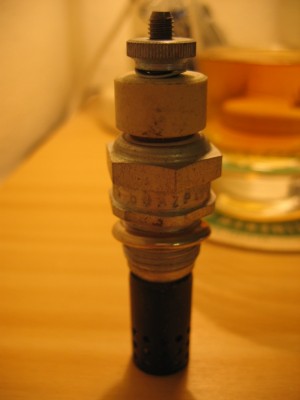

Ahojte zháňam žhaviacu sviečku z bufika tatry 613 mala by byť na 12V neviete niekto o tom niečo bližšie kde by sa to dalo zohnať?

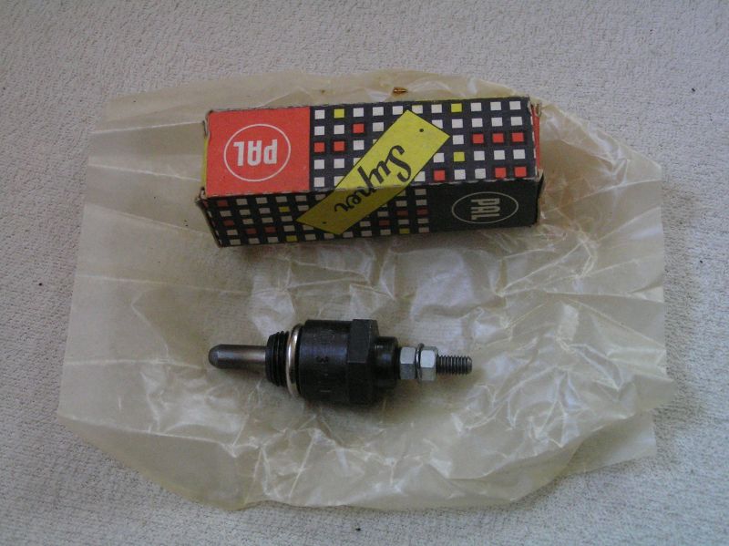

Tohle není svíčka do do BN4 pro T613, ta vypadá takhle.
Sehnat se dá třeba na Pragos.cz

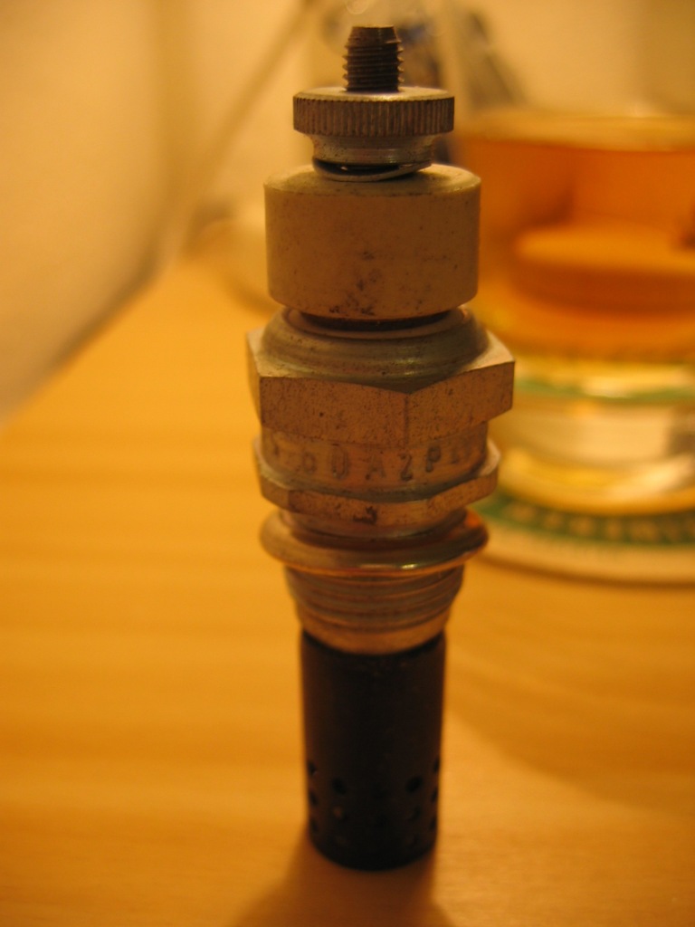

Tak to asi bude problém ja to potrebujem do trabantackeho bufika a tam je taka čo som poslal na obrazku. Niečo take iste len na 12v by sa nenašlo? Pretože tato na obrazku je na 4v

ono tam už taka vsuvka je na ten priemer čo mam na obrazku. To kurenie fungovalo asi dva roky celkom dobre potom sa to akosi pokazilo blblo to zhasinalo to smrdelo to tak som to nepoužival. Teraz repasujem celý trabant takaj kurenie som rozobral vyčistil tak som zvedavý ako to bude kuriť.ked to kurilo kurilo to paradne 70st vzduch.Bol som spokojný mal som to aj podorovane vzduchom od motora ventilatorom od motora. No a ked som stal niekde pred barakom a kuril si v aute tak ludia len čumeli čo si to bubla..
