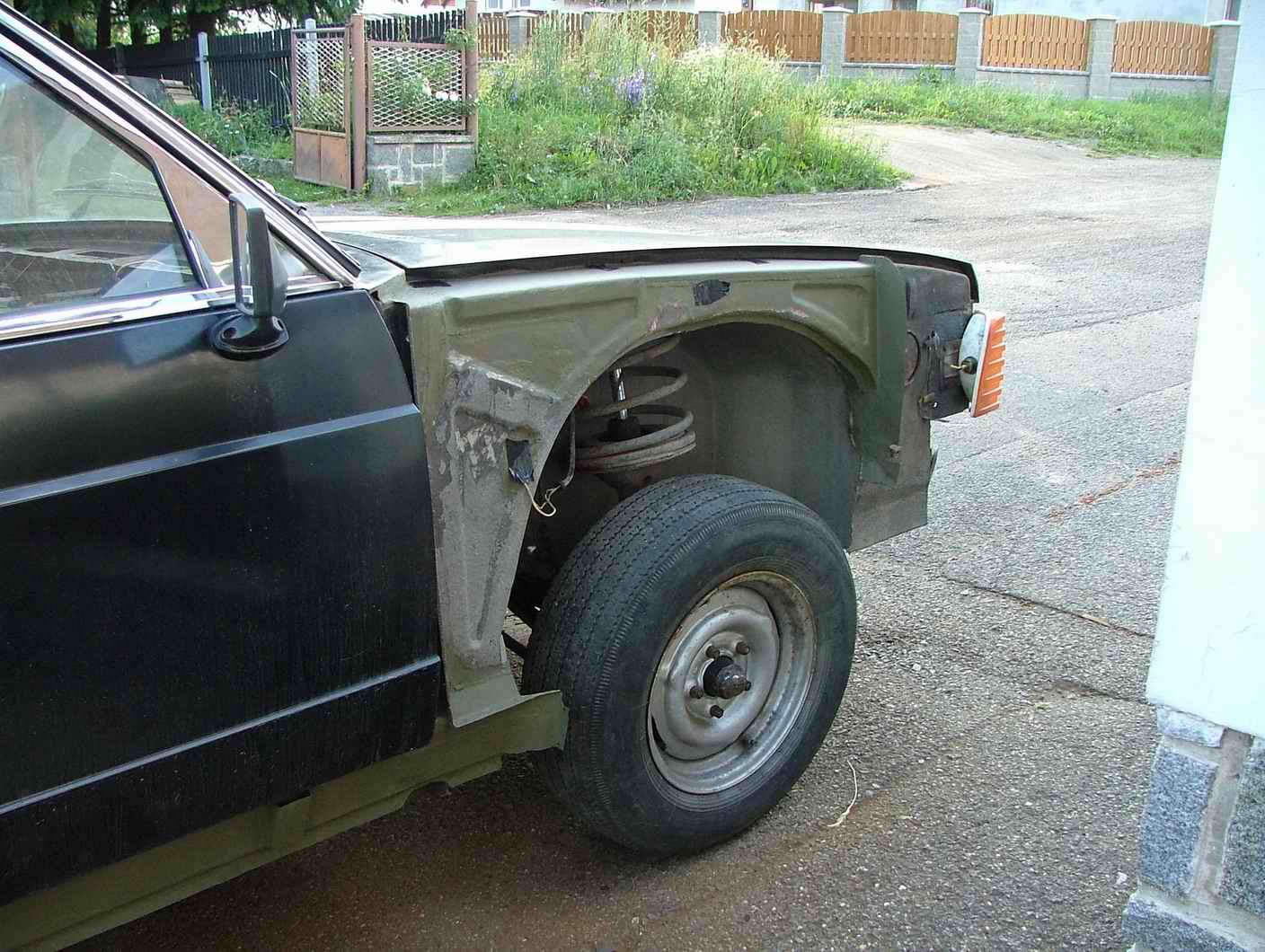

Príspevok od užívateľa Jerry » 03 Mar 2007, 01:23
Jestli máš na autě plecháče, tak to poznáš nejrychejc... ty čtverkový disky (5x112) mají po obvodu kruhový výřezy (sou odvrtaný) a ty trojkový (5x120) mají čtyři podélný výřezy viz foto...
