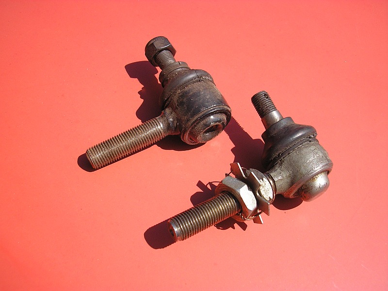

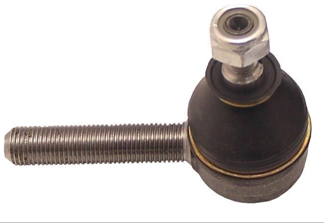

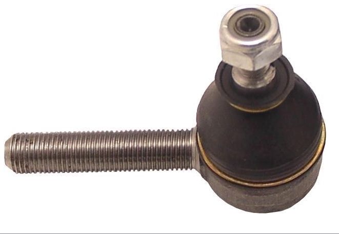

Už mam za sebou taky výměnu čepu řízení, do auta přišel typ FB 02291 od FEBI, je na VOLKSWAGEN LT 28-35 I autobus (281-363) [04/75-06/96], ale je tam malá nesrovnalost v dýlce viz foto. Nedalo mi to a hledal jsem dál, až sem narazil na čep z BMW 5 (E28) typu 14.14.725 a ten dle fotky vypadá identicky, jak budu mít čas, tak skočím do prodejny a oba kusy (původní a BMW) porovnam a dodam dodatečný info.

Jerry: Čap z BMW E28 a E34 som už skúšal. Stúpanie závitov sedí aj tvar, ale má trocha menší kónus, menší priemer. Namontovať sa ale dá a fungovať funguje :)

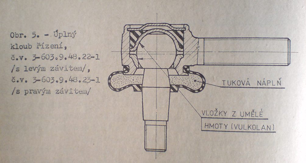

U T603 dávám Zdicho, už v příručce to doporučují z důvodu případné netěsnosti pryžového vaku.

Vnější čepy z 613 a 603 jsou stejný. A toto jsem volil proto, že kdekoli v mym okolí (od Příbrami po Plzeň) se zeptam na ND na T613, koukaj na mě jak na vola... V katalogu o Tatře nic nemají a proto hledam náhrady, ani si nedělam iluze o zásobách ND na T613. Třeba je to u Vás Zdicho jinak. Možná že pan Dvořáček čepy má, nevím...

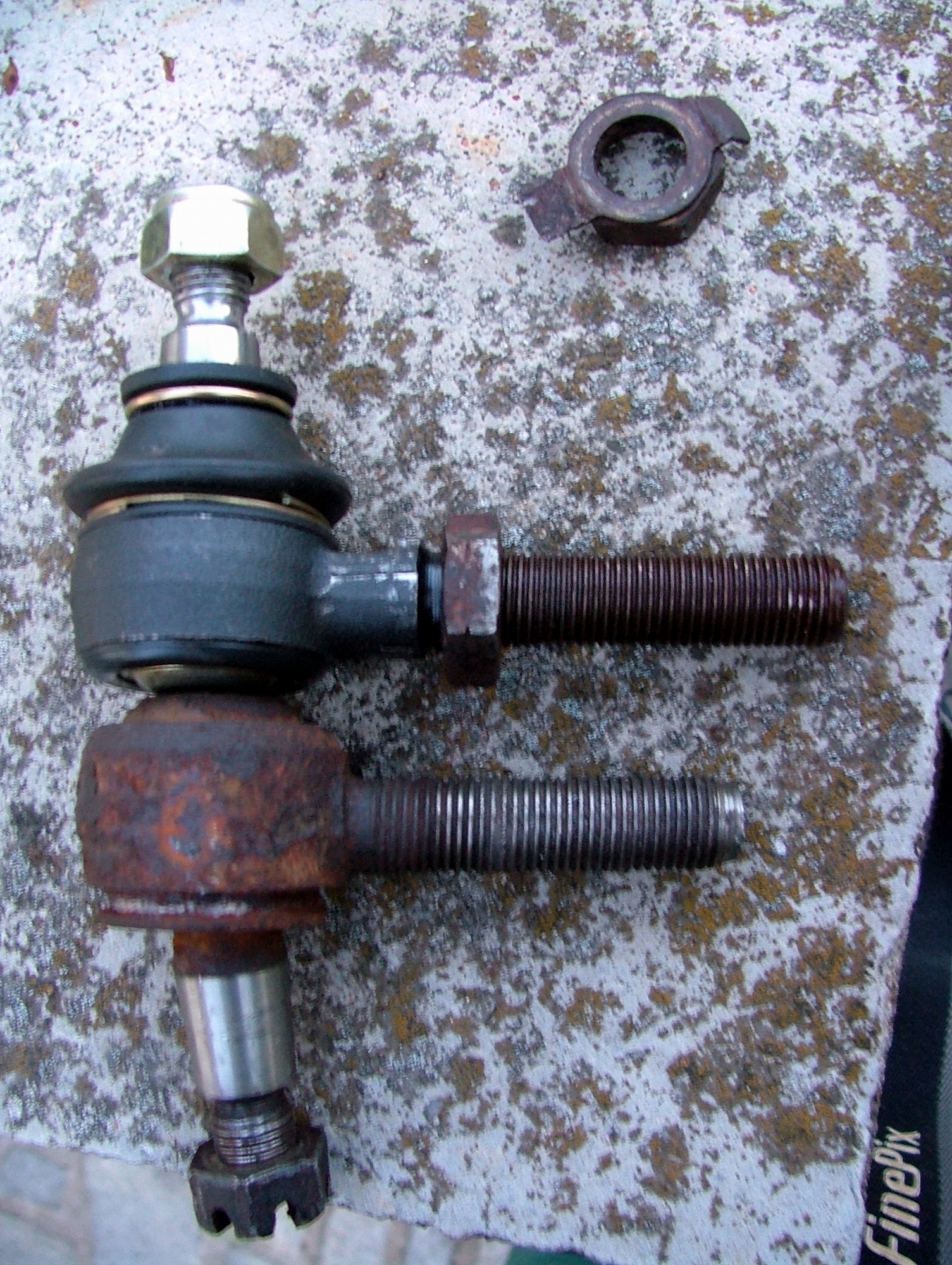

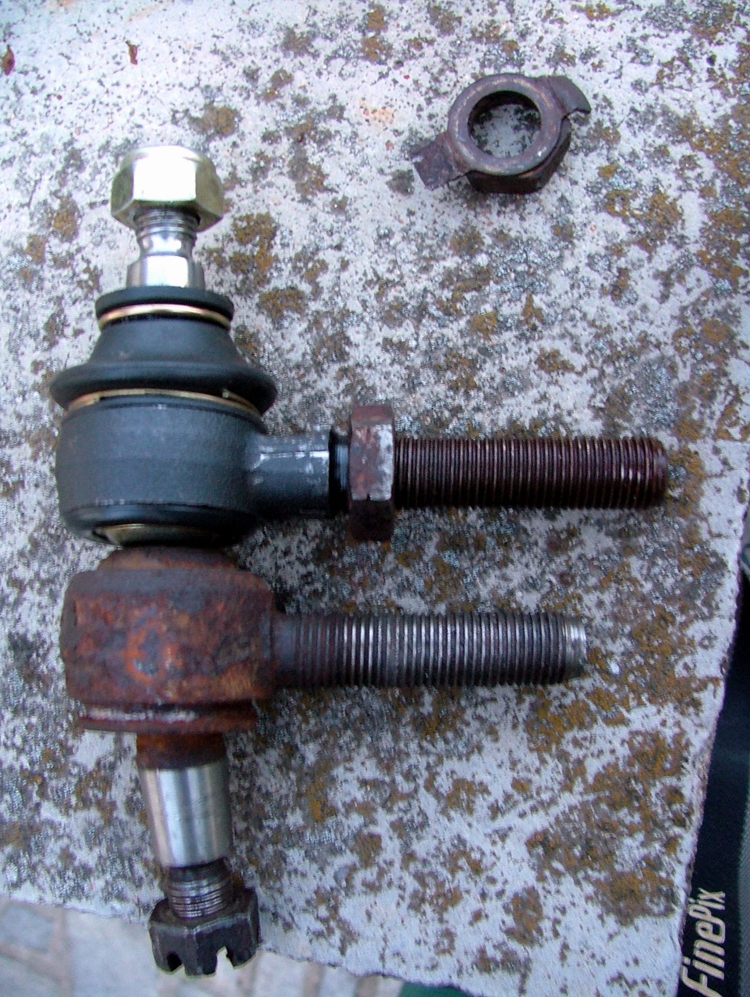

Už nevím, kdo mi říkal, že dával do Tatry čepy z Š1203. Rozměrově jsou skutečně téměř stejné, ale liší se v tom kónusu.
Pro porovnání: horní je novovýroba pro T613 z SOS, spodní je staré provedení čepu na Š1203.

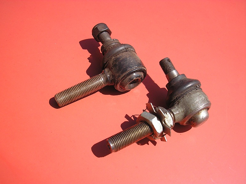

Také se mi to stávalo že praskaly prachovky na kulových čepech řízení. Je to horší u T613 než T603 že všechen sajrajt z cest tam leze.Původní prachovky vydržely tak rok a ještě záleželo kolikrát se zvedalo auto v krajních polohách se to skříplo a bylo po prachovce.Ještě takovou malou poznámku.Zjistil jsem když jsem měl doma novou tu páku řízení u kol a dal jsem tam nový nebo starý kulák tak tam nezajel tolik co na autě i pří utažení správným momentem.Tak jsem ty páky vyměnil a bylo po praskání původních prachovek.V těch starých jak to někdo dotahoval na krev rozšířil ten konus na tolik že při zamontování nabylo místo na prachovku.Jednomu co za mnou přišel tak jsem s jeho svolením tam namontoval prachovky z favouše s A00 ty větší.A ty mají to výhodu že se tolik nastlačí dovnitř kuláku a zatím to se mnou neřešil že mu praskají prachovky.Stejně většinou dříve kuláky odcházely skrz to praskání prachovek a voda se sajrajtem udělala své.
Pro odborníky:Jak může prasknout i správně namontovaná prachovka? Tak že na čepu kuláku je na těsno a při natáčení se může roztrhnout krutem.

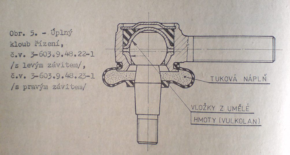

píšou pravý a levý... to znamená co? to znamená že by se nám to nehodilo....(navíc jsou pokud mě paměť nešálí i celkově menší = na T603 poddimenzované)
Re: Gulove Capy+brzdove oblozenie
Príspevok od užívateľa Jerry » 10 Máj 2010, 14:19
Pravý a levý je označení závitu, aby si mohl otáčením řídící tyče seřídit sbíhavost (jako se stahuje anglickej šroub).
