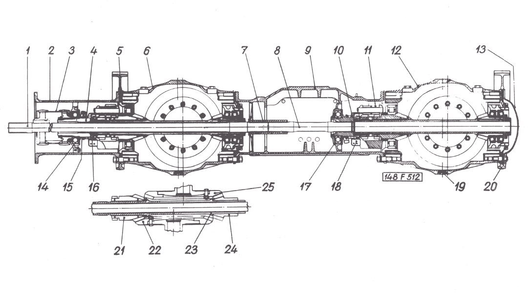

Jeste otazka ktera sa netyka len Terrno jak je to u 2 zadnich naprav ta prednejsi ma diferak a potom ta zadnu hnaje jeste dalsia os v tych dvoch? :oops:

Kiko, neviem presne čo chceš vedieť. Ako je vyriešený pohon dvoch zadných náprav?

no dve zadne napravy: ku tej zadnejsej ako hnaje nahon lebo od tej prednejsiej je tam od dif. dve osky tak chcem vediet ci ide este jedna v nich. :)

Príspevok od užívateľa bazilisak » 24 Nov 2009, 21:14
Za sestupem je mezinápravový diferák, který žene přímo osový diferák 1. zadní nápravy, ta je dutá a hřídelí skrz tu 1.zadní osu jde hřídel k osovému diferáku 2. zadní nápravy . Takto to je v zadu i u 8x8 . Ideální vidět to třeba v Tatře na montáži podvozků. To bys pochopil daleko líp, než když ti to já, který tohle bere jako úplnou samozřejmost budu pomocí písmen vysvětlovat. Jinak jsou možná i někde schematické obrázky , nebo videa .

Ono je to trochu složitělší. Doufám, že zvládáš orientaci v technických výkresech.
Tak koukam, že sem se snažil zbytečně...
Jak Psal Bazilišák, od sestupu jde hřídel nejdřív na mezinápravovej dif, z toho jde hřídel na dif. III. nápravy (u 6x6 a na IV. nápravu u 8x8) přes ní vede dutá hřídel co točí s difem II. nápravy. Výstupem difu II. nápravy je pak dutá hřídel s pastorkem pro talíř rozvodovky pravý nápravy, přes něj je nasunut pastorek pro talíř levý nápravy (ten je nejkratší) a skrz tyto dutý hřídele pokračuje od mezinápravovýho difu hřídel k III. nápravovýmu difu, kterej je pak stejnej jako u II. nápravy.
Snad to z toho pochopíš.

Príspevok od užívateľa Kiko97 » 24 Nov 2009, 21:52
