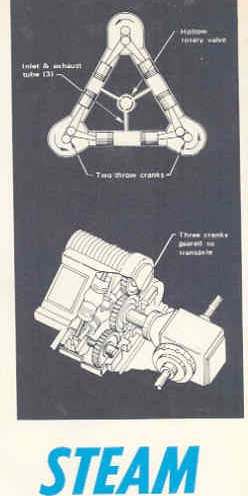

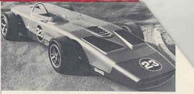

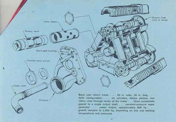

No, není pochyb o tom, že auta "pod párou" :lol: jezdila a jezdí, některá i pekelně rychle. Informací o nich jsou mraky. Je však nesmírně obtížné. ne-li nemožné oddělit všechny plevy, které na ubohého "badatele" vševědoucí Google i stará novinová čísla sypou. Co je pravda, co je milosrdná a co zlá lež? Pro Indy to parní auto chystáno nepochybně bylo. A měl ho řídit buď J.Stewart nebo M.Andretti. Konstruktérem a současně velmi sporným mecenášem byl Wiiliam Lear a original(?) jeho auta stojí dodnes v muzeu. Technických detailů je poskrovnu, některým je opravdu těžké uvěřit. Prý to jezdilo na kerosen nebo PB? Dokonce je zamlžena i sama pracovní látka. Místo vody zmiňují mýty nějaké "Learnium" - zmiňován je toluen, halogenované uhlovodíky aj. Já se přikláním k názorům, že pracovním plynem byla opravdu vodní pára a Learnium si "vymyslel" sám Bill Lear - pro otravné novináře. Zajímavá je konstrukce parního "delta" motoru se šesti válci a dvanácti "opposed" písty s rozvodem jediným rotačním šoupátkem a se třemi klikovými hřídely. Podobné delta motory prý poháněly nejvýkonnější kolejové lokomotivy a ve výbušné versi se využívaly v torpedech. Mají prý nejlepší(?) poměr kg/kW. No zpět na Indy - na start to auto prý nepustil osobně Andy Granatelli - asi opravdu na politický nátlak. Jako oficiální důvod prý uvedl neznámý přepočtový koeficiet k výbušným motorů. Ze stejného důvodu z dráhy smetl o rok dříve i spalovací turbíny.
