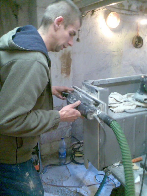

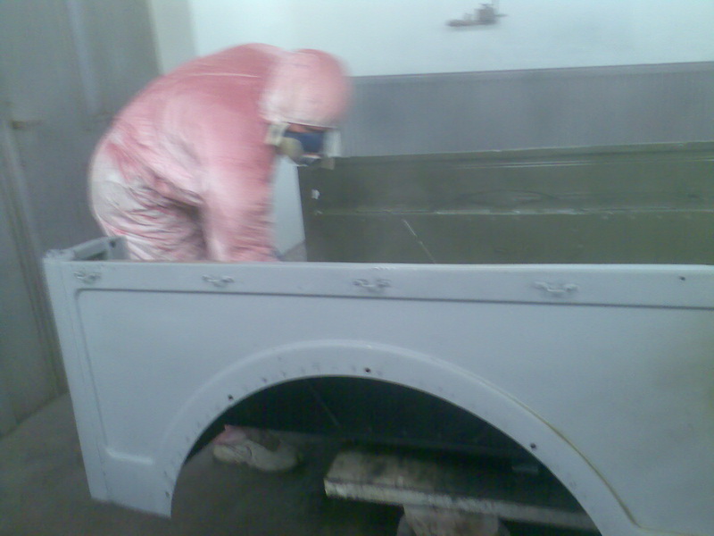

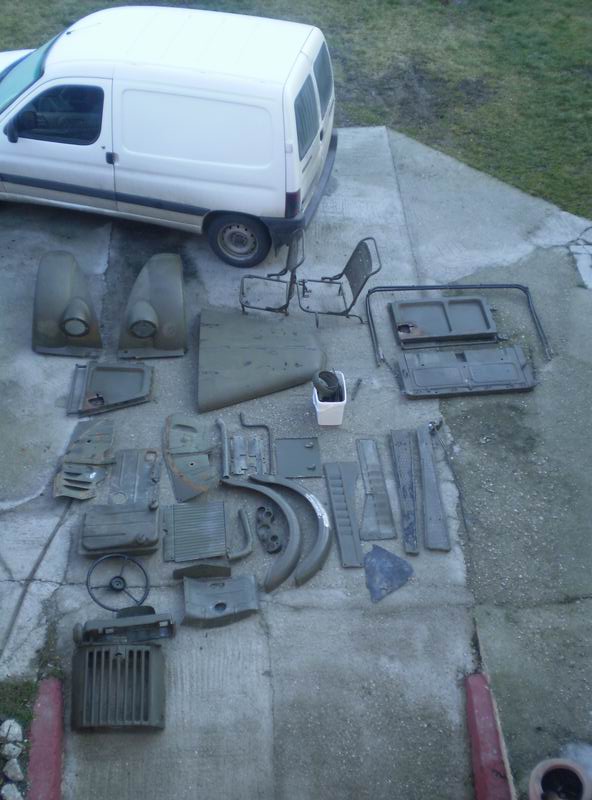

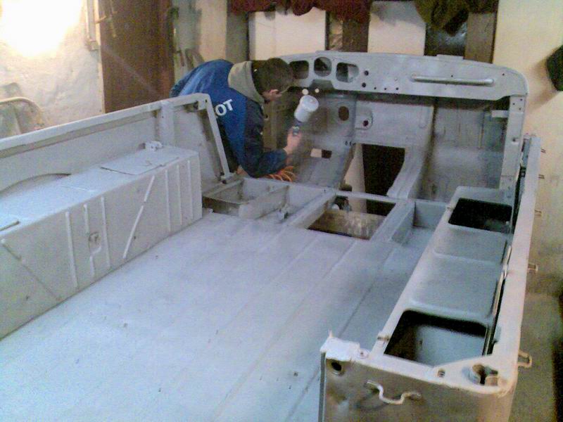

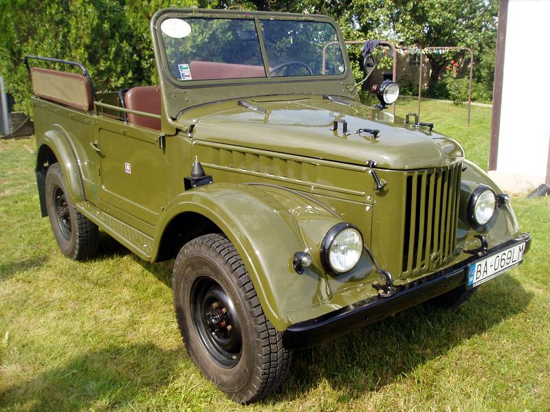

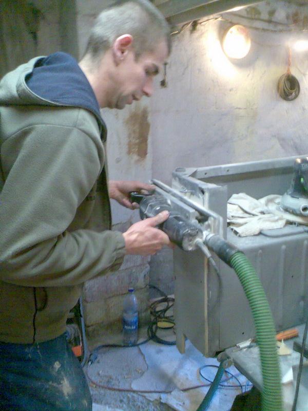

Ahoj!ladis napísal:Zajímalo by mne, jestli máš vedený deník oprav svépomocí - že bychom porovnali Tvou "cenu" s cenou onoho lakýrníka. A proč bys ho měl vůbec platit, když mu přineseš připravený podklad? To už pak zvládneš stříknout taky sám, ne? A protože bych se opakoval, dovolím si též odkázat do historie.
Nechcem tu robiť reklamu ale Ladis, pokiaľ nemáš prehľad o cenách a technológii + postupe ako sa lakujú dnešné laky a pod. tak chápem prečo si to takto napísal...
http://www.jl.sk/produkty/140s?hlkt=25& ... &widsubk=1
Pozri si tento odkaz , sú tam plniče od PPG, ktoré som tento rok použil ja. Kilo plniča stojí (nechce sa mi teraz dohľadávať bločky) cca do 500sk + tužidlo asi 120sk. Keď spotrebuješ na tatru silno 10kg plniča je to cca okolo 6200sk? Ozrejmím ti pri akých podmienkach sa dá aplikovať plnič. Samozrejme , najlepšie je ak to striekaš rovno v boxe. Keďže ale takúto vymoženosť nemáš, postačí ti aj obyčajná garáž, resp. priestor , ktorý je vykúrený na min. cca 20 stupňov, čo sa dá dosiahnuť klasickým ohrievačom na Propánbután (pred striekaním odporúčam vypnúť
Prečo som si nestriekal sám aj lak? Pokiaľ si na toto nevieš odpovedať sám tak je to asi ťažké vysvetliť ale pokúsim sa. Jednmoducho preto že ak striekaš plnič, kľudne si môžeš porobiť stekance a pod. Skús nastriekať vrchný lak so stekancamy a potom sa to snažiť dolešťovať ako sa dá... samozrejme, lak je už potrebné vypáliť radšej v boxe to ti povie každý....
btw samozrejme, z tohtoročnej renovácie gazu mám všetky možné bločky čo som na ten účel nakupoval okrem PHM a bločky za pieskovanie a lakovanie - tie neboli
Na záver ešte pridám nejaké foto aby bolo vidieť že nekecám.
Mojžo, prosím ťa , vyjadri sa k tomu čo som napísal, chcel by som vedieť názor človeka , ktorého si tu naozaj vážim...
- Príspevky: 1113
Re: TATRA 613
Ó děkuji. Ozřejmím Ti na co jsem se ptal. Jak dlouho Ti to všechno trvalo? Z přiložených fotek poznám prd, neuvidím na nich důlky, škrábance, nestejně probarvená místa, atd. Jsou tedy pro určení úrovně odvedené práce bezcenné. Když jsi psal o "drahém kraji" přišla by mi relevantní odpověď ve stylu (příklad):
Spotřeboval jsem materiál za 16000Sk, energie stály 800Sk, nechal jsem na tom 100hodin práce a jedné každé hodiny si cením na 200Sk, tj. 20000Sk. Není to sice perfektní, ale zvádnul jsem to sám a mám z toho radost. Chápeš?
- Robo Hanák
- Príspevky: 58
- Dátum registrácie: 13 Mar 2008, 19:31
- Bydlisko: Bratislava Jarovce
Re: TATRA 613
Ladis, tie fotky som pridal len pre ilustraciu aby si videl že viem o čom hovorím. Samozrejme že ani z detailných fotiek by bolo vidieť prd , to treba vidieť osobne , možno keď sa niekedy podarí tak by som sa ti s tým rád pochválil.
Renovácia trvala od cca 20. januara tohto roku a prkotinky som dokončoval niečo okolo 20. Augusta.Presné dátumy neviem a ani som si nesledoval koľko hodín som na tom strávil (celkovo sme na tom pracovali 1 (ja) a neskor sa pridali ďalší dvaja kamaráti, ktorí mi pomohli s motorom , brúsením a pod.) pracovalo sa na tom výhradne cez výkendy a sviatky keďže som zamestnaný z toho som mal ku koncu týždeň dovolenky aby sa všetko stihlo do zrazu dokončiť. Boli aj výkendy kedy sa na tom nič nerobilo (počasie) - niektoré veci proste musíš robiť vonku ako napr. nahadzovanie karosérie na rám.... Predpokladám že dotyčný má určite tiež niekoho , kto by mu s tým občas pomohol ale ako hovorím , hlavné je aby bolo miesto a základné finančné prostriedky. Pokiaľ nepotrebuješ niečo stihnúť, myslím si že nieje čas sa niekam s renováciou ponáhľať a je to vždy len na úkor kvality.
