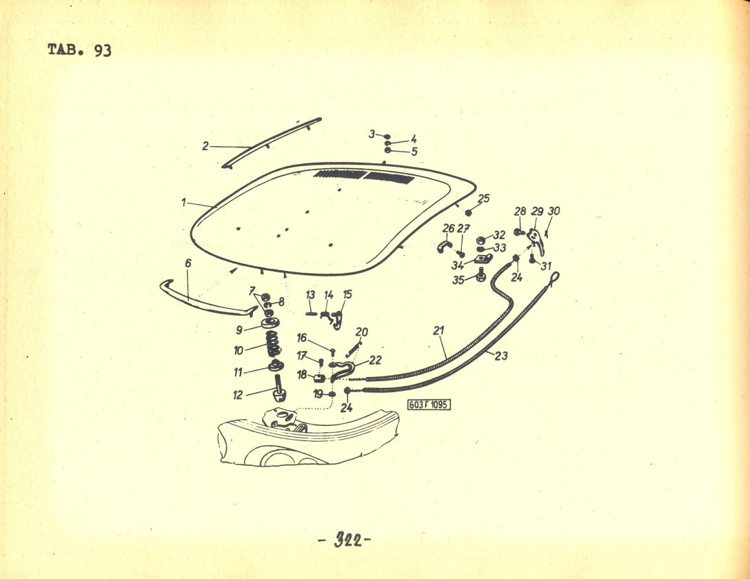

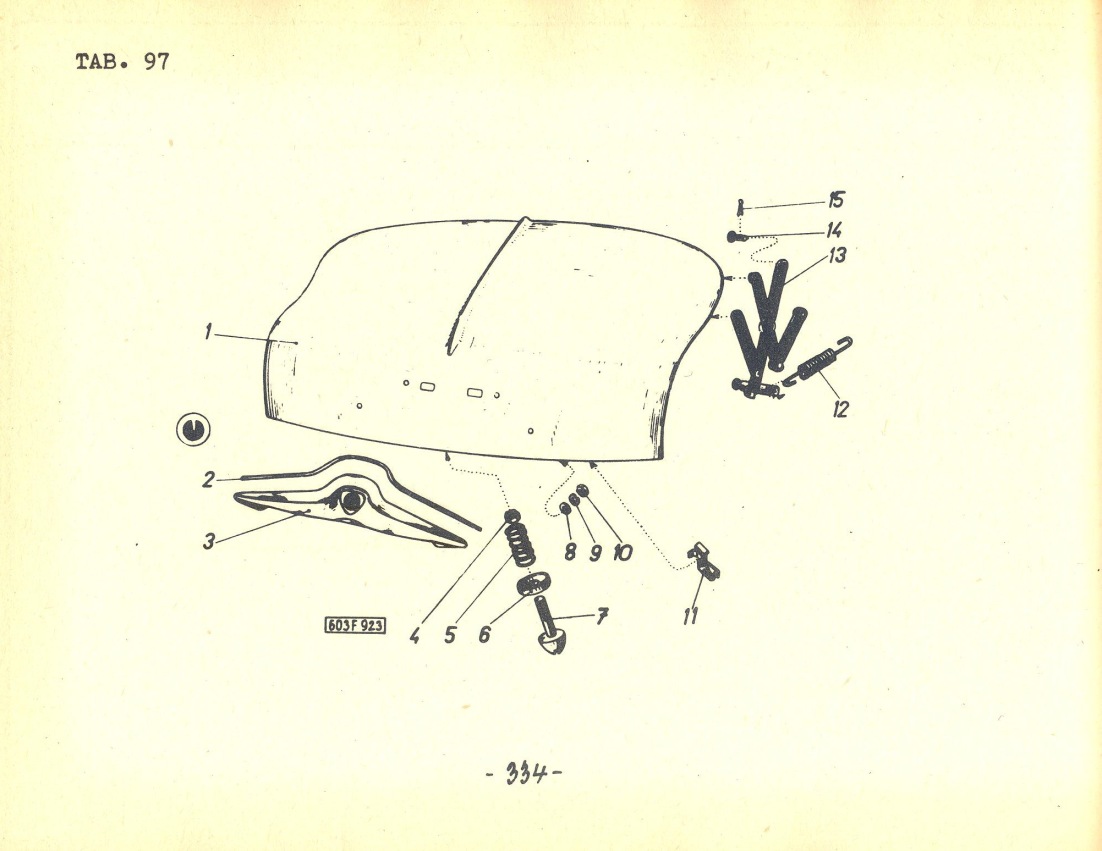

Jestli máš zájem o podrobný vzhled, mohu naskenovat seznam náhradních dílů pro T603 model 1967.

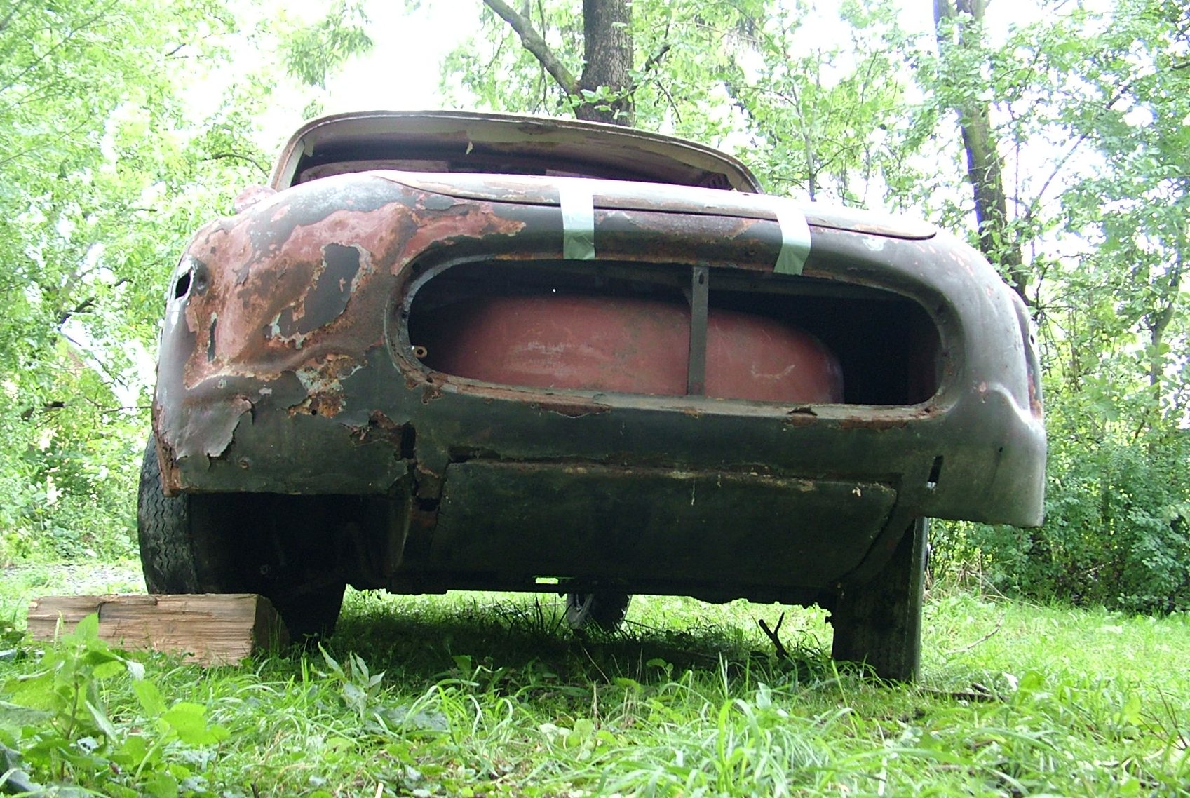

Príspevok od užívateľa Kontráš » 01 Sep 2008, 08:20
...že je T603 téměř po renovaci je trochu nadnesené, ale řekněme že se posunuje pomalu kupředu.
tady je jedno foto původní karoserie, prostě pouze vypustili ty otvory (nezavařovali je, byl to jeden kus plechu), zůstal prolis.
Zbývá dodat, že M67 měla olištování z většiny ještě chromované (nikoli nerez jako pozdější modely), ke konci výroby M67 se pravděpodobně již montovaly "trojkové" nárazníky. V interiéru byly stále ještě použity bílé plastové části klik. Poklice kol byly chromované tvarově něco mezi 2 a 3 (dvojkový prolis po obvodu, celkově špičaté jako poslední provedení).

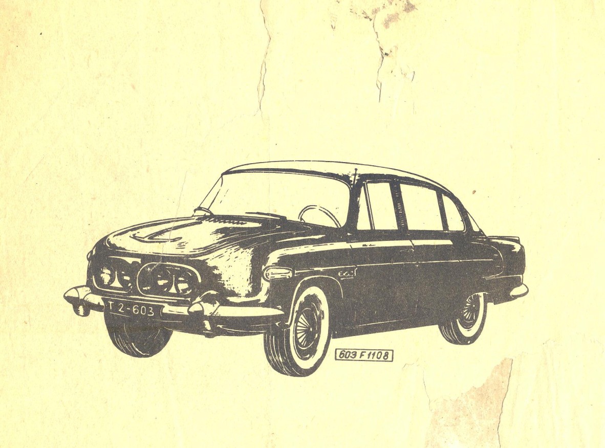

Príspevok od užívateľa jack » 14 Sep 2008, 14:07
Malá ochutnávka katalogu náhradních dílů pro Tatra 2-603 model 67...
