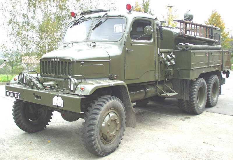

Když ti začal naviják-jak píšeš "rapkať" to znamená že při velikém odporu lana je na kardanu který pohání naviják taková třecí spojka, která začne přeskakovat a to je ten zvuk.....musíte lano celkom odvinůť a otevřít dekl nad ním na korbě a koukat jak to ukladač pěkně ukladá - když ne- je spadlý řetěz nebo jiná závada...je s tím dřina, ale je dobré když to všecno funguje jak má...my jsme kdysi podobnou spojku navijáku na Tatře 148 ale střižnou na tři šrouby kvůli neustálému ustřihávání celkom zavařili a při vytahování buldozeru-nebo spíš pomoci -aby vyjel tak napřed vyskočil celý naviják zpod auta....a bylo po parádě....takže radši když "rapká"....
a to číslo není na kastli ale na rámu před motorem-ne? a veliký vzduchojen je opravdu u prvních typů...měl jsem z r.57 a taky tam byl i notek i mřížky před světly a jiné detaily...

Ten ukladač je poháněn řetězem od kardanu a je to součást navijáku-pomáhá ukládat lano hezky jeden závit na buben za druhým...asi je zakrytovaný v plechovém krytu -jsem už z vojny 25let -možná se mi to plete s tatrou- fakt už nevím někde musí být naviják na fotce.....ale nic jsem nenašel... :cry:
