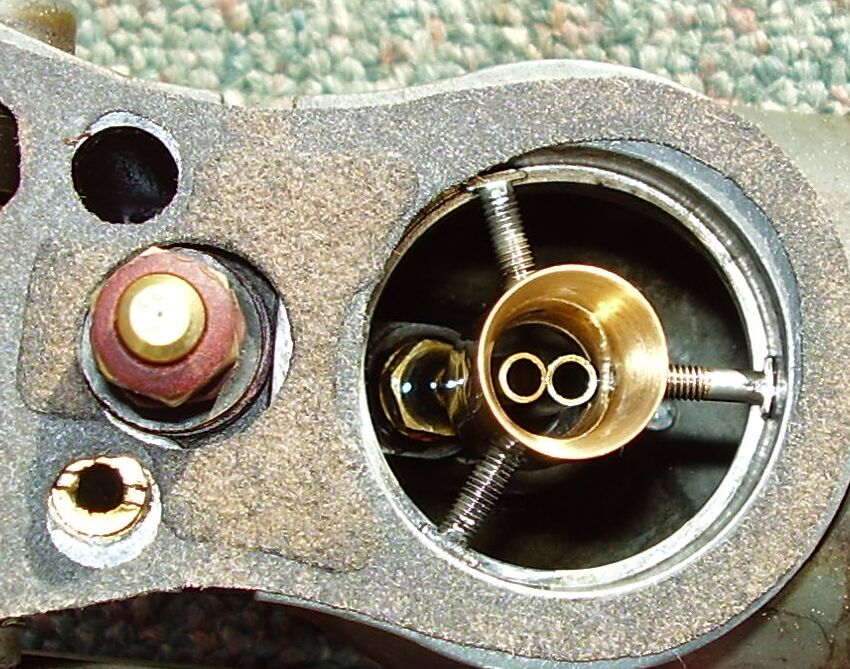

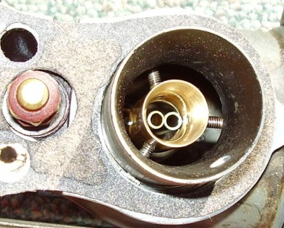

Difuser je takový výměnný ,,kalíšek,, v hrdle karburátoru v jehož nejužším místě končí emulsní trubice (na obrázku je vyobrazen v řezu). U solexe má mít v nejužším místě 22mm . Dost často se ale dával větší, pro zvýšení maximálního výkonu (což vyžadovalo i větší trysku), či pro snížení spotřeby. Jak jsem již psal větší difuser znamená menší rychlost vzduchu a tudíž i menší podtlak na emulsní trubici, tudíž horší podmínky pro ,,vysávání a míšení paliva,, v nižžších otáčkách.

Bez difuseru by to asi moc nejelo. Difuser je přichycen šroubkem ve střední části karburátoru. Je ale možné že není ve správné výšce (tzn. emulzní trubice nevyusťuje v tom nejideálnějším zakřivení difuseru). Prohlédni si dobře obrázek difuseru při různých otáčkách. Takhle od počítače se to nedá určit. Samozřejmě že větší obsah motoru vyžaduje ,,větší,, karburátor. Pokud necháš menší karburátor je motor ve vysokých otáčkách ,,přiškrcen,, a má velkou spotřebu, ale naopak v nižších otáčkách je motor pružnější (při původním difuseru).
