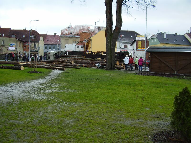

Zdánlivě to se nepatří, ale....

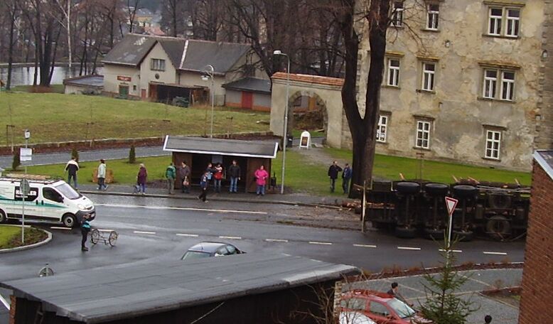

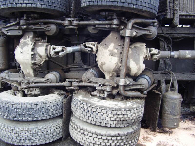

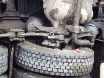

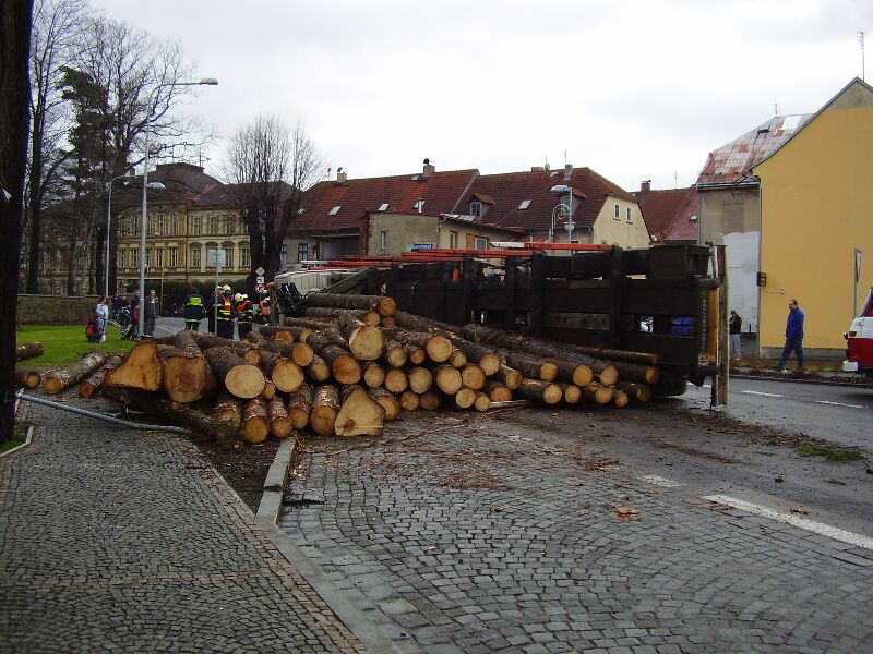

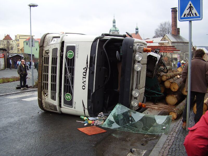

Dnes v pravé poledne nám za barákem složili pár kubíků dřeva. Složil to po projetí mírné pravé zatáčky, rovnou před autobusovou zastávku plnou lidí. Vlivem setrvačné síly se dřevo nezkoulelo rovnou na lidi v zastávce ale ještě chvíli pokračovalo společně s autem a rozsypalo se až pár metrů za ní :shock: Řidič a spolujezdec měli pár odřenin a tržných ran od předního skla, jinak se nikomu nic nestalo. Pravděpodobná příčina je prasklá tyč vedoucí prostřední nápravu (tzv. kost). Všichni skušení řidiči kteří se tam seběhli se strašně divily že tato ,,kost,, je z dutého materiálu :shock: , který toho nemůže moc vydržet. Když jeden z nich poznamenal:,, Holt to neni Tatra,, dali mu všichni za pravdu.
zkřížené nápravy
prasklá ,,kost,,
Pár vteřin po nehodě

Samozřejmě že vliv na tuto nehodu má neustálé přetěžování vozidel (i když tato fůra nebyla zas tak velká). Chtěl jsem jen poukázat na to že zatímco u Tatry drží poloosu pořádný kus železa u tohoto Volva to byla jen dutá trubka, což bylo ihned okomentováno přítomnými řidiči. Kdyby přeci jen u Tatry praskla jedna poloosa, tak druhá protilehlá poloosa dále drží stopu a z 6 kol by jen 1 vybočilo ze směru, zatímco u Volva došlo k vybočení celé nápravy, tzn. 2 kola ze 6, což je u plně naloženého vozu dost velký problém.

dutá/plná to je vurst, pretažovanie je tiež známe, ale najhoršie je to, že nápravy trpia hlavne od nározov dreva čo sa dostane pod auto, vznikajú tak zataženia v nesprávných smeroch, rázy, ohyby.... ....lopraisovi tiež prasklo, a má (nadpozemskú) tatru.

Karel ->Ano, Ano, jen mě zarazilo že to neudržela ta protilehlá kosť. I když, ta nepraskla, jen se ohla... :wink:
MarekK-> Myslíš že jako když na něco najede??? Dřevo zas není ocel, to by ta kostica měla vydržet. Otázka je také jak rychlo se s tím jezdilo v terénu, že...
Príspevok od užívateľa MarekK » 14 Dec 2006, 16:32
ano náraz dřeva(takej "kulatiny", kus stromu) třeba v 20km/hod, to je už dostatečná sila nato aby to ublížilo... . predstav si to tak že oni často prechádzajú s tým autom ponad tú "kulatinu" tak že jú majú pomedzi kolesá...to musia byt rany jak z dela, ked sa to drevo zachytí o čast nápravy...
