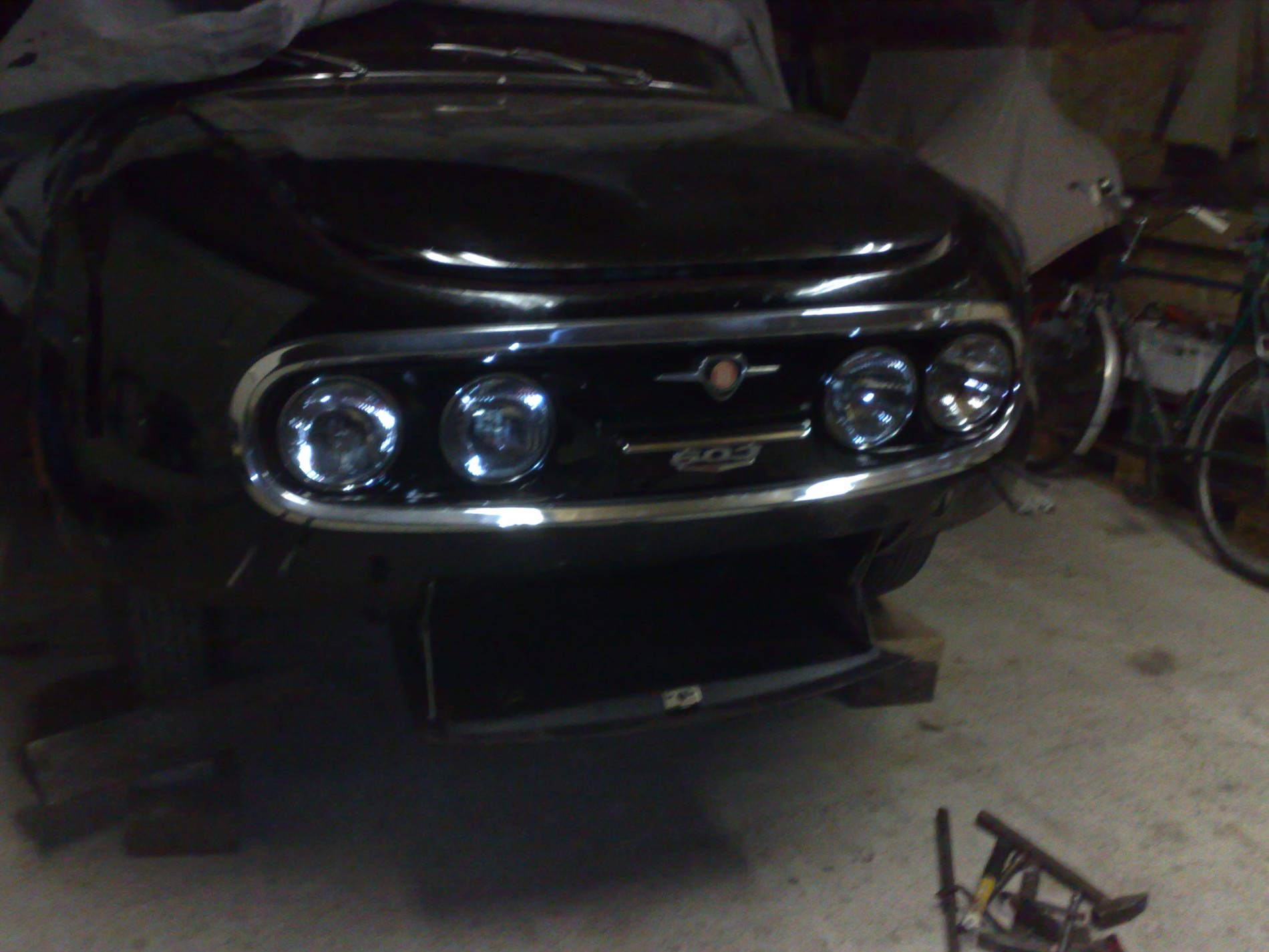

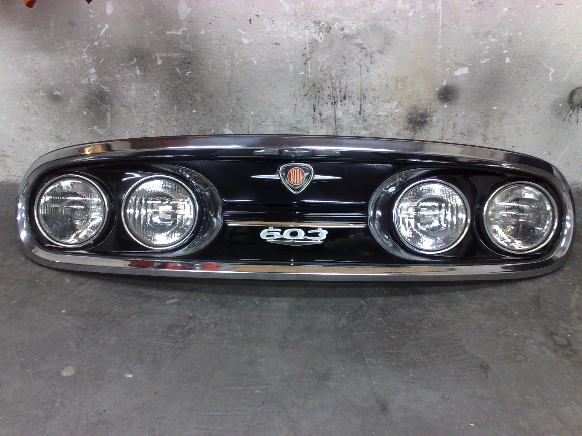

Tak ja jsem zkusil nalakovat timto postupem laminatovou masku na mou 603ku. Nastrikal jsem na ni dohromady 8 vrstev acetonky. V navodu bylo, ze je potreba strikat tryskou o prumeru 2,5 mm, takovou samozrejme nemam. Na sve strikaci pistoli Devilbiss mam trysku 1,5, takze mi to delalo pomeranc, ktery jsem prebrousil 1000 smirkem... nakonec jsem zistil, ze nejlepsi to bude naredit i na vic jak 100%, aby se barva pekne slila pred zaschnutim. Pak jsem lakovany povrch prelestil lestickou a tempem, ale nezdalo se mi ze by tempo nejak moc zvysilo lesk. Maska nema lesk jak zrcadlo, nebo nektere vylestene casti na kastli, ale ma aspon hloubku. Zkusim pridat jeste dnes foto sveho vysledku.... cekal jsem ze to bude jeste lepsi, ale mozna priste.

takto to vypada ve finale...
PS: Nevim proc se tady pridane fotografie nezmensujou automaticky. Silne jsem premyslel, jestli se mi sem nejake chce dat, zmensovat, stahnout program a buhvi co jeste...
