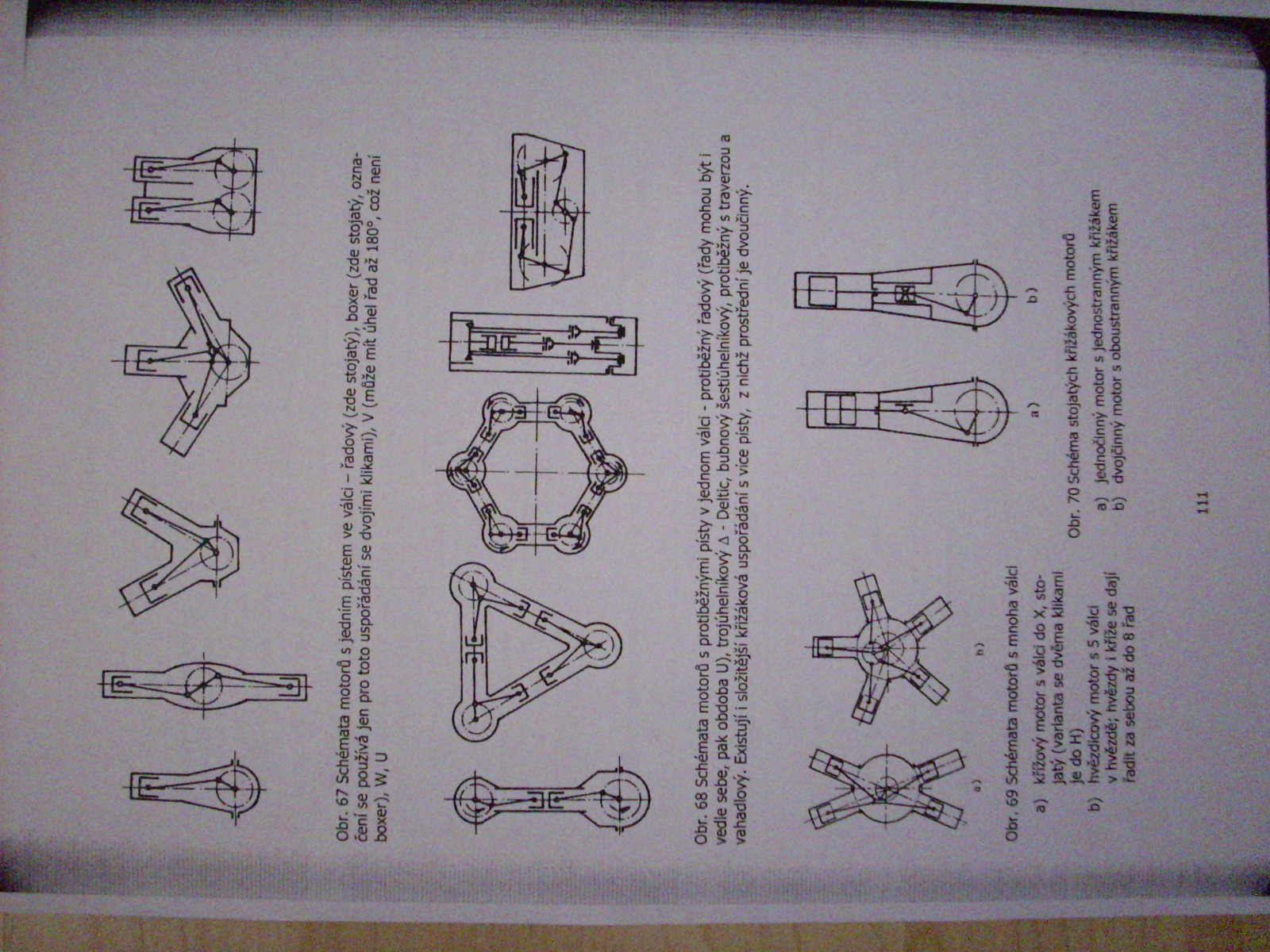

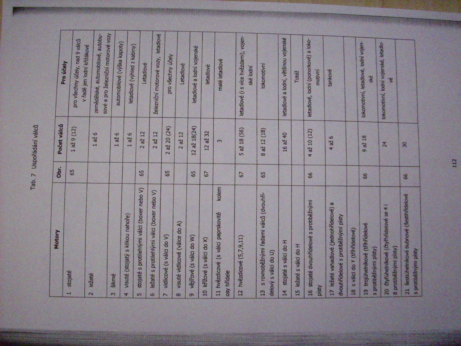

Stryci, nejsem strojař - natož motorář. Mám tedy dotaz na seriozní českou klasifikaci motorů podle uspořádání válců. Tedy: jak je to s těmi V-180, boxery, plocháči? Není to třídění (spíše nebo také) podle vzájemného úhlu ojničních čepů na klikové hřídeli víceválcových motorů? Usuzuji, že celosvětově používané označení "V" motor nejspíše NENÍ odvozeno od českých vidlí. 8)
Nechci žádnou plamennou válku! Ptám se, protože lepím dohromady (dle mých chabých schopností) faktografický příspěvek o pohonech historických ponorek pro jiný (český) portál a v těch faktech o motorech dost "plavu".
Re: Opposed piston engine
Príspevok od užívateľa Stevo » 25 Apr 2008, 10:37
ziza napísal:Tedy: jak je to s těmi V-180, boxery, plocháči? Není to třídění (spíše nebo také) podle vzájemného úhlu ojničních čepů na klikové hřídeli víceválcových motorů?
Ano je, presne to som pisal do druheho prispevku. R, V, W, plochac, hviezdica, atd udava len vonkajsi "vyzor" klukovej skrine ci bloku ako takeho, nehovori nic o vnutornom usporiadani.

Je to ze skript, takže dost stručný, ale myslím, že by to mohlo stačit. Autora už jsem psal, Prof. Ing. Jan Macek, DrSc. Takže až bude Luboš křičet, že V motor se 180° je blbost a kdo myslí, že ne, je vadnej, tak tomu snad už nevěnovat pozornost.

Pardon, zapomněl jsem to otočit. Tak vám holt půjde hlava na stranu. Budete jak Velký šéf.
