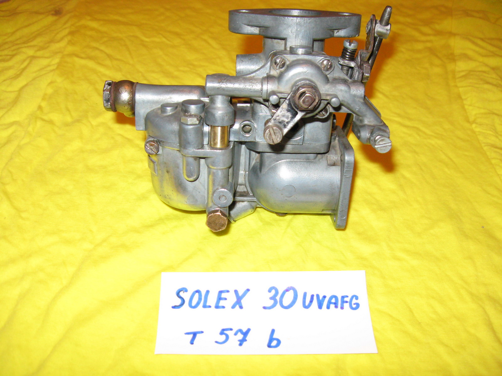

Karle konečně sem u toho béčka prohlédl ten difuzér a je tam 24. čili o 2mm větší,je možné,že by to prskalo proto? Jak tady bylo uvedeno měl by tam byt 22. Majů ty dva mm takový vliv?

Velikost difuseru má zásadní vliv na chování motoru. Rozhodně tam dej 22 mm difuser. Pokud ho nemáš a jsi nucen použít větší difuser musíš dát podstatně větší hlavní trysku ( a zřejmě i jiný vzdušník) a stejně to bude při prudkém přidání plynu za chladného počasí prskat.

treba to vzťahovať na plochu, a tá je skoro o 20% väčšia - či to môže mať "takový vliv", si skús zodpovedať sám...Dan napísal:Karle konečně sem u toho béčka prohlédl ten difuzér a je tam 24. čili o 2mm větší,je možné,že by to prskalo proto? Jak tady bylo uvedeno měl by tam byt 22. Majů ty dva mm takový vliv?

Difuzér 22 mám,takže ho tam hned zkusím.To mohla být ta příčina těch hrozných přechodů.

Osobně se domnívám že i těch 22 mm je dost. Dává sice motoru velký výkon při maximálních otáčkách, ale ty přechody z menších otáček budou asi vždy horší. Zřejmě i z těchto důvodů se při reko. na karbur. Jikov doporučoval menší difuser.
Když už jsme u té matematiky
U obsahu 1155ccm (T-57A) je použit difuser 18mm a rychlost vzduchu v difuseru (která je důležitá pro správné vysávání paliva z trysek) při 3500 ot/min je 132,6 m/sec.
U obsahu 1256ccm (T-57B) při použití dif. 22mm je rychlost vzduchu 82,6 m/sec, tedy výrazně nižší. Při použití dif. 20 mm (jak je doporučováno pro reko. na Jikov) je rychlost vzduchu 111,84 m/sec, tedy podstatně vyšší a podstatně blíže původní rychlosti vzduchu u motoru T-57A.
U obsahu 1325 ccm (vrtání 75mm) je při použití dif. 20 rychlost 123 m/sec, a při použití dif. 23mm je rychlost vzduchu 93,12m/sec.
Dif. 24mm jsem nepočítal.
Neptej se mě jak jsem to počítal, neboť jsem to počítal někdy před 15ti lety a dnes bych to už asi nezvládl.

Zapoměl jsem dodat že každý karburátor (Zenith/Solex/Jikov) vzhledem ke své konstrukci asi potřebuje trochu jinou rychlost vzduchu, ale domnívám se že ty rozdíly nebudou tak velké.

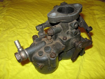

Tak sem poskládal ze tří solexů jeden a zítra ho přehodím a projedu. Uvidíme jak to pojede.Eště sem našel jeden solex 32,ale nevím jestli by se dal uplatnit na tatru. Nevíte někdo z čeho to može byt?Sytič to má 180 a přírubu 32mm.

Hlavně aby jsi ho poskládal správně, tzn. nejen správný dif., trysky a vzdušník, ale aby byl difuser správně orientován (širším koncem nahoru) a ve správné výšce(mě by mít dirku pro upevňovací šroubek). Nezapomeň zakrýt masku (k vozu se na zimu dodával plechový kryt, který se umisťoval zevnitř pod žebra - tam co mám já roletku). Hlavně pozor na náledí, ten zadek dost plave (hlavně na letních gumách
Ten Solex 32 bude z nějakého většího motoru.

Ty karburátory používaly i jiné automobilky a tak to může být klidně na nějakou Škodovku nebo Pragovku. Kolega měl takový Solex na Praga Baby, ale nevím jakou velikost (dle obsahu motoru bych ale tipoval že 30, a dost možná i menší).

Re: stanovení velikosti trysky
