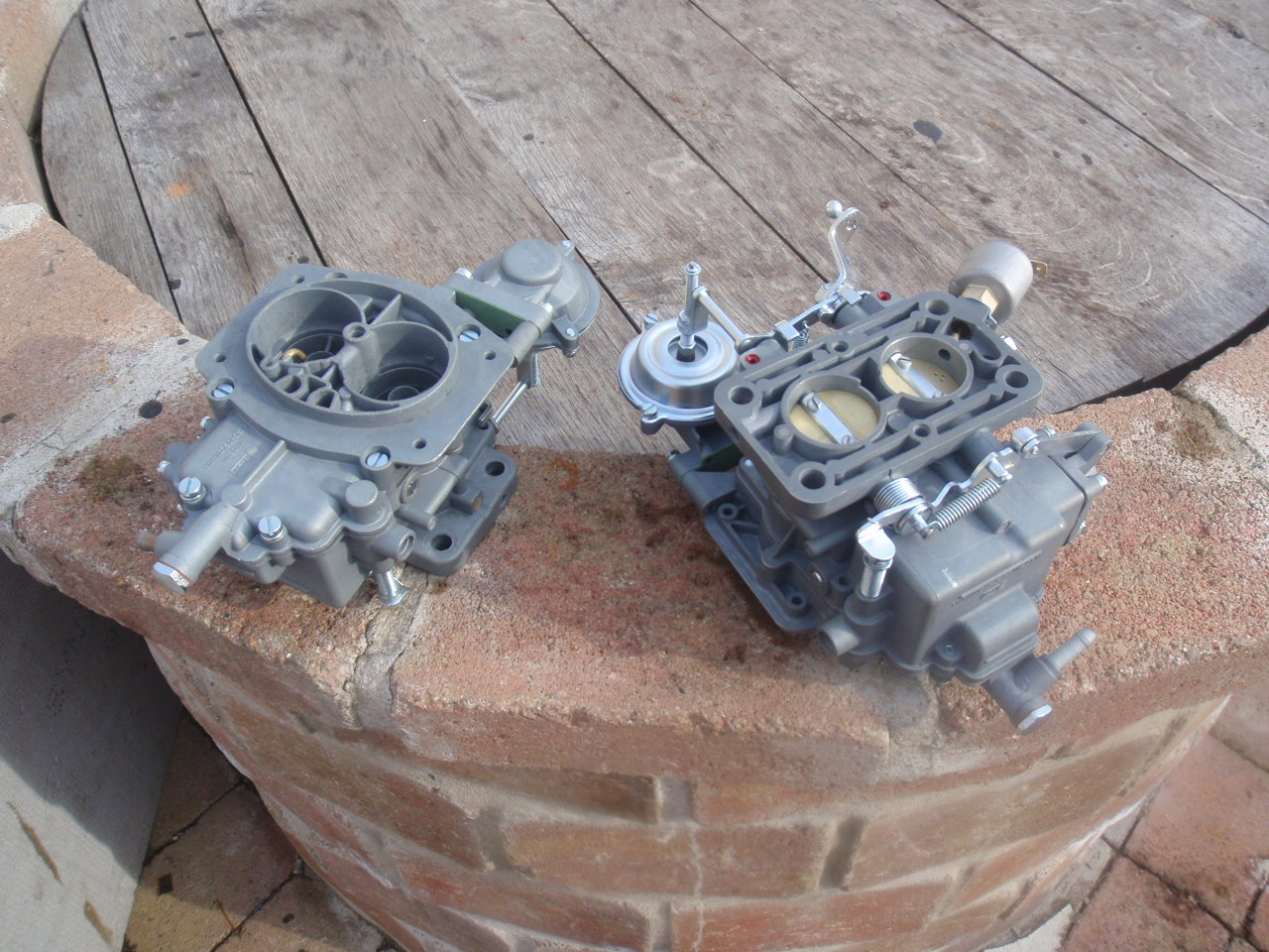

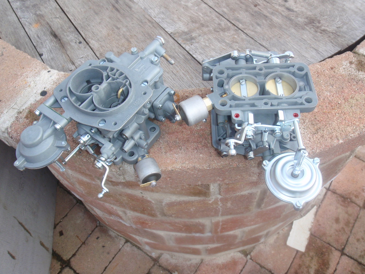

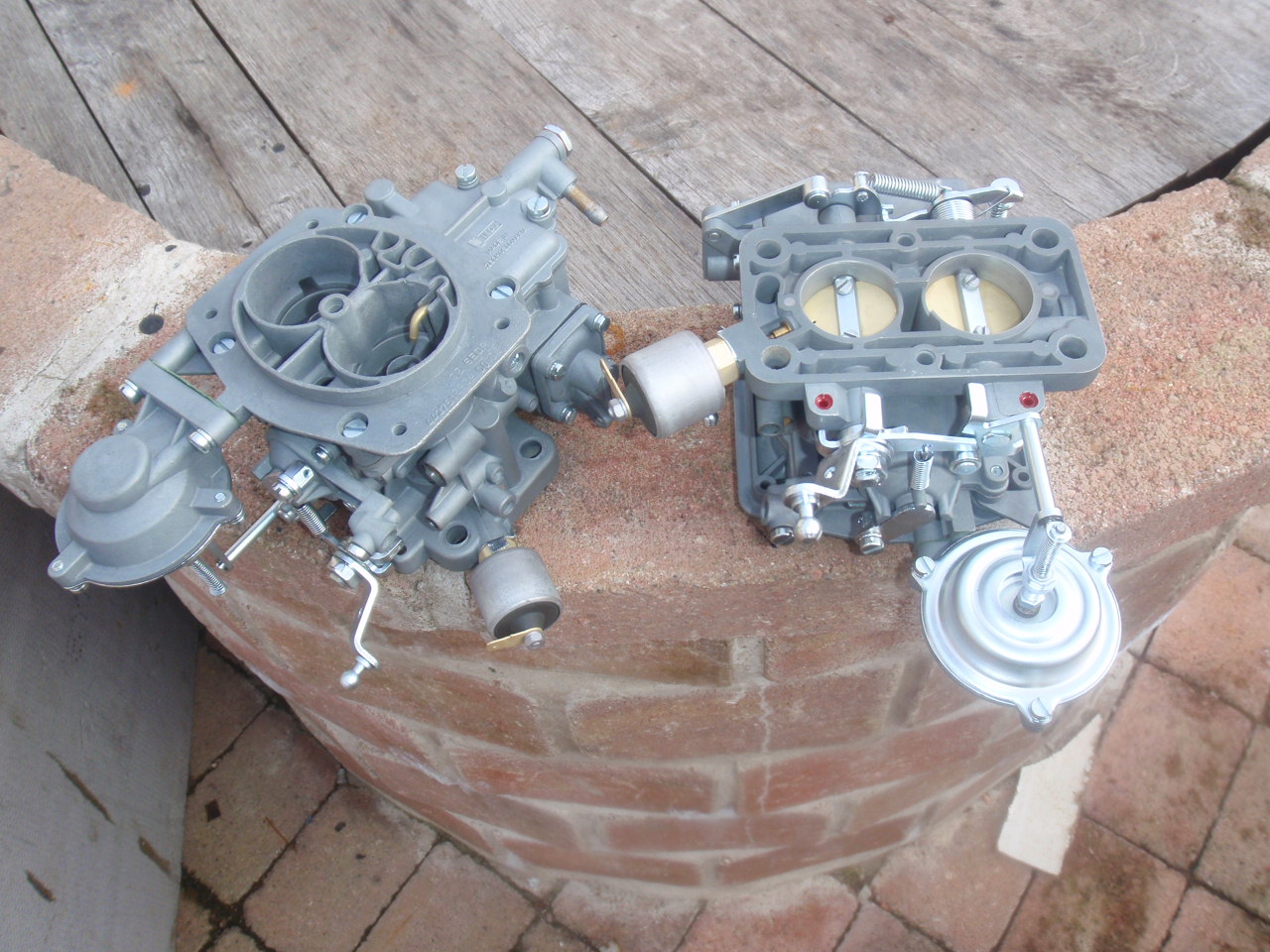

Kdyby měl někdo zájem o precizní renovaci karburátorů na 613tku tak 1500,- Kč kus.

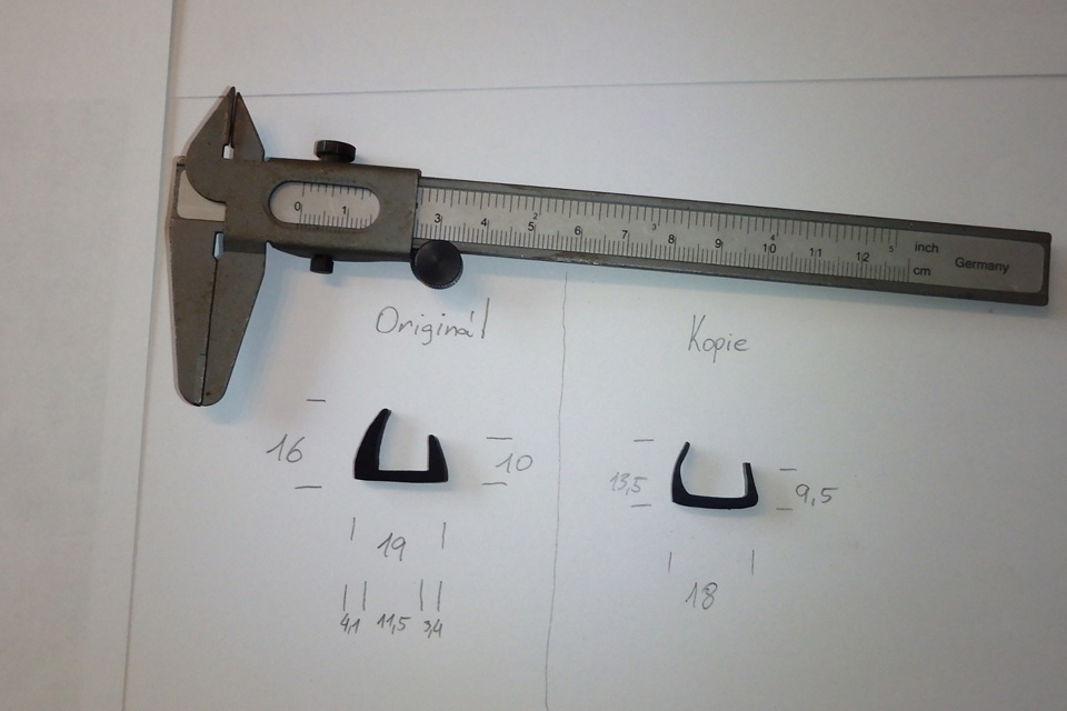

Ve vlakne Delky tesneni na T2-603 jsem popsal take jednu zkusenost s replikovym dilem. Bohuzel....... Ale inzenyr a profesor, ktery blbe zmeril original tesneni ramu dveri, je u mne fakt kus vola.

Udelam obrazky a soupnu to sem. Jeste jsem nevystydl...

Príspevok od užívateľa Ruda » 12 Mar 2015, 13:42
Ahoj všem, tak se dávám obrázek kousku originálního původního těsnění a replikového - tedy kopie. Jednak původní je výrazně silnější a větší, ale také se koukněte na tvar delší chlopně nebo jak to nazvat. U původního těsnění je chlopeň silná a směrem ke špičce se ztenčuje jen pozvolna. U repliky těsnění je jasně vidět, že u hrany je síla dostatečná, ale pak směrem ke špičce je síla absolutně nedostatečná, takže při montáži se replika kroutí. Nevím, proč, když už si někdo dá práci s tím, aby udělal takovýto díl a pak nedodrží postup. Bohužel mnou koupený profil (zakoupený v Praze) je zcela shodný s profilem od jiného dodavatele, jelikož to leze z jednoho stroje.
Dodatečně se omlouvám za urážlivý výraz v předchozím příspěvku, ale bych do toho býval kopnul.
Takže abych dohnal nedostatečný rozměr, budu muset, stejně jako to bylo u původního těsnění, podkládat těsnění (předtím tam byl lisovaný papír, nyní budu dávat na zkoušku korek).

Re: Replikové díly na Tatru
Príspevok od užívateľa tatrawerke » 13 Mar 2015, 16:35
Netušim, kde je todle zakoupeno, ale Tatravintage a dokonce ani Šilhán takový shit neprodává.
Každopádně s výrobou se nikdo nezabývá. Najdou originálu trochu podobný nesmysl a už je zde výrobek na Tatru za x krát tolik :-)
Vyhoď to a kup lepší.
Todle nepodkládej, stejně to nebude těsnit a až se rozjedeš na sto, budeš mít v autě jako ve Větrném Jeníkově.

Ahoj, omlouvam se ze pisu pozdeji. To tesneni ramu dveri, o nemz jsem psal vyse, bylo zakoupeno v Praze v prodejne Pragos. Tesneni jsem na zkusmo podlozil korkem a na ramu to tesni nako dive, pri jizde nesvisti ale delsi chlopen nedolehne k plose ramu a vypada to hnusne. Takze tesneni ramu dveri na Tatru 603 nekupovat v Pragosu, neodpovida kvalitativne ani rozmerove potrebam ani vlastnimu popisu prodejce Pragos. Bohuzel jsem tesneni nastrihal, je tedy nevratitelne a nereklamovatelne. Docela blba zkusenost. Pekna tesneni na kde co, maji jak pan Silhan z Kobylnice, tak pan Svoboda z Pardubic a na Slovensku mam kontakt tesnenia@gmail.com (tel. 0917240680) a samozrejme Tatravintage.
Takze Pragos uz ne e.
At se na mne nezlobi, ale beru to od nich jako podraz.
