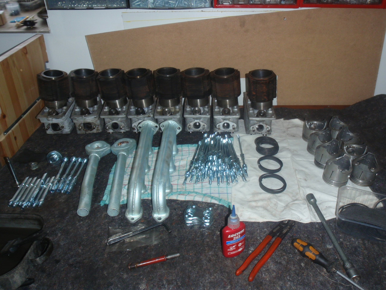

Zdravím,
je hodně majitelů 603trojek a kupují si motor z elektrocentrály do rezervy a i hodně lidí prodává tento motor jako motor Tatra 603.

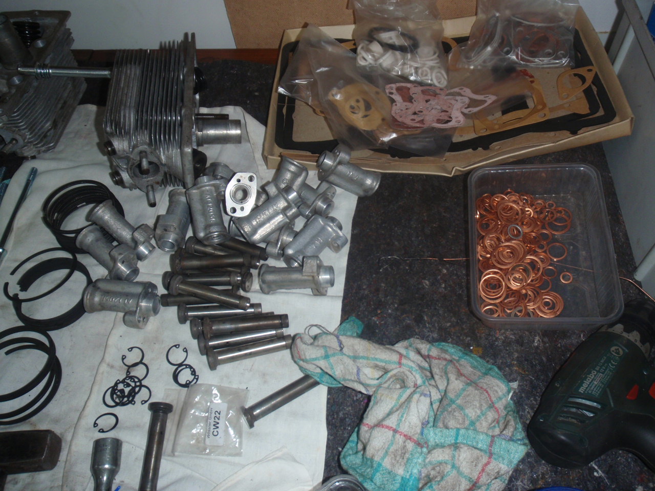

Nyní stavím motor 603F. Ten je relativně nejbližší centrále.
Kdo má motor H je mu centrála úplně na nic.Obsahem počínaje, zdvihem kliky atd.Nepoužije nic.
Na motor F se použije bez úprav kliková hřídel a její ložiska, ojnice a jejich ložiska,válce a písty.To je vše.

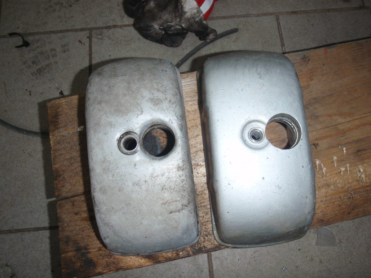

Po úpravě se použijí víka ventilů a hlavy.
Takže naleštit centrálu, dát na ni dvojité sání,vanu a plechy z motoru na 603ku je blbost.

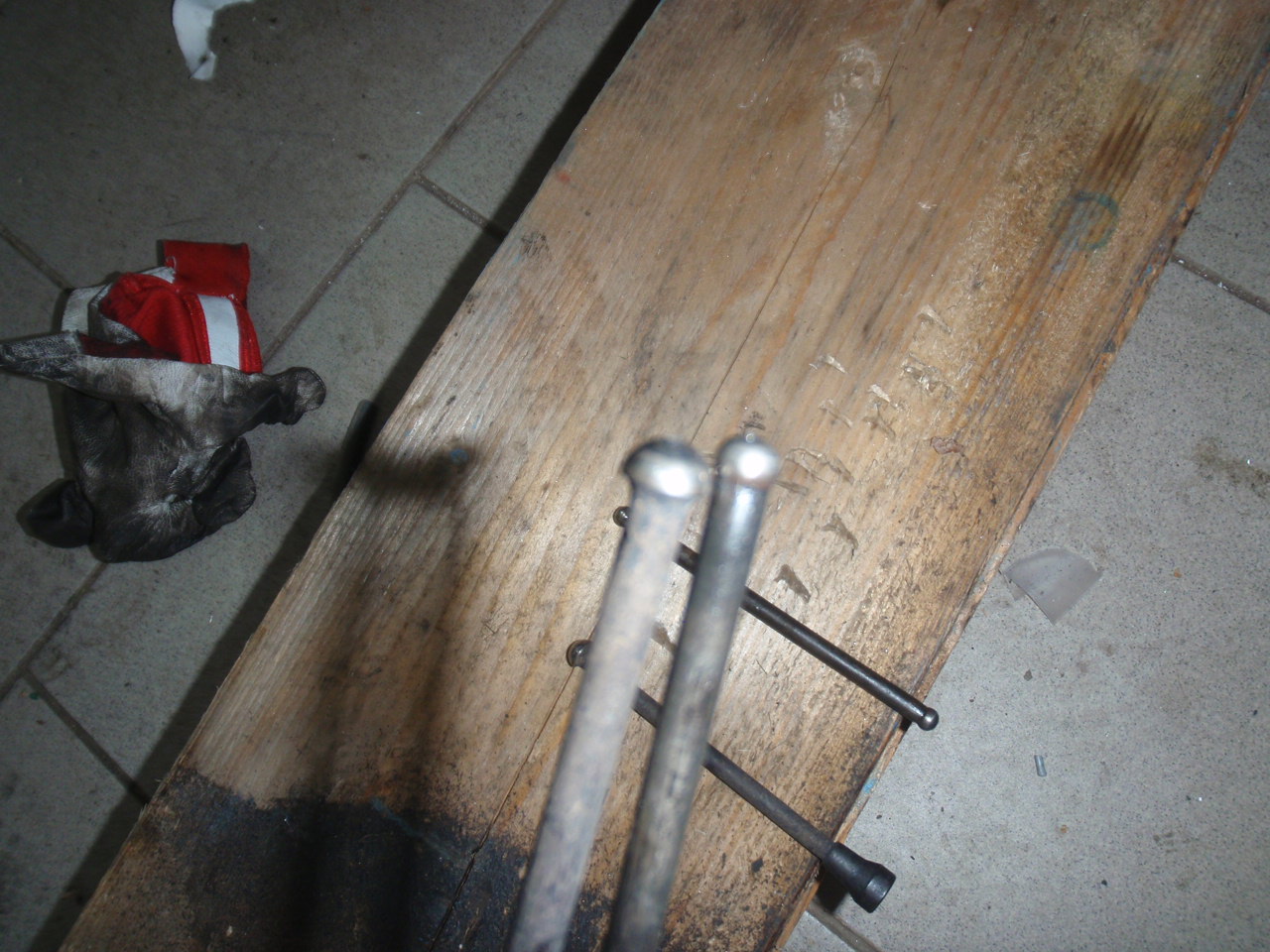

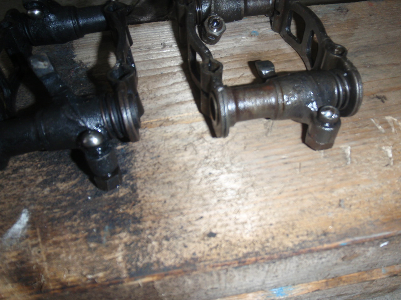

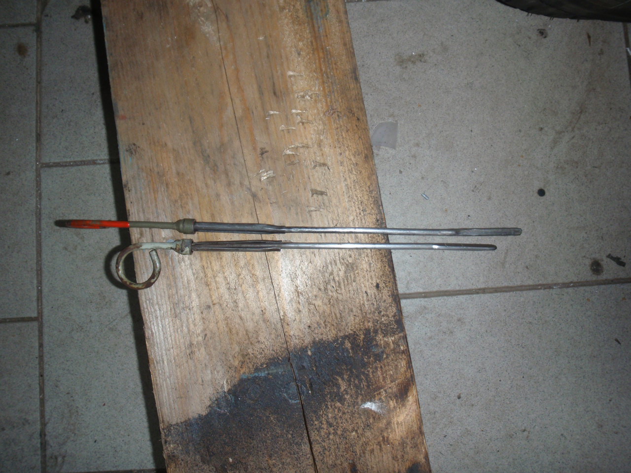

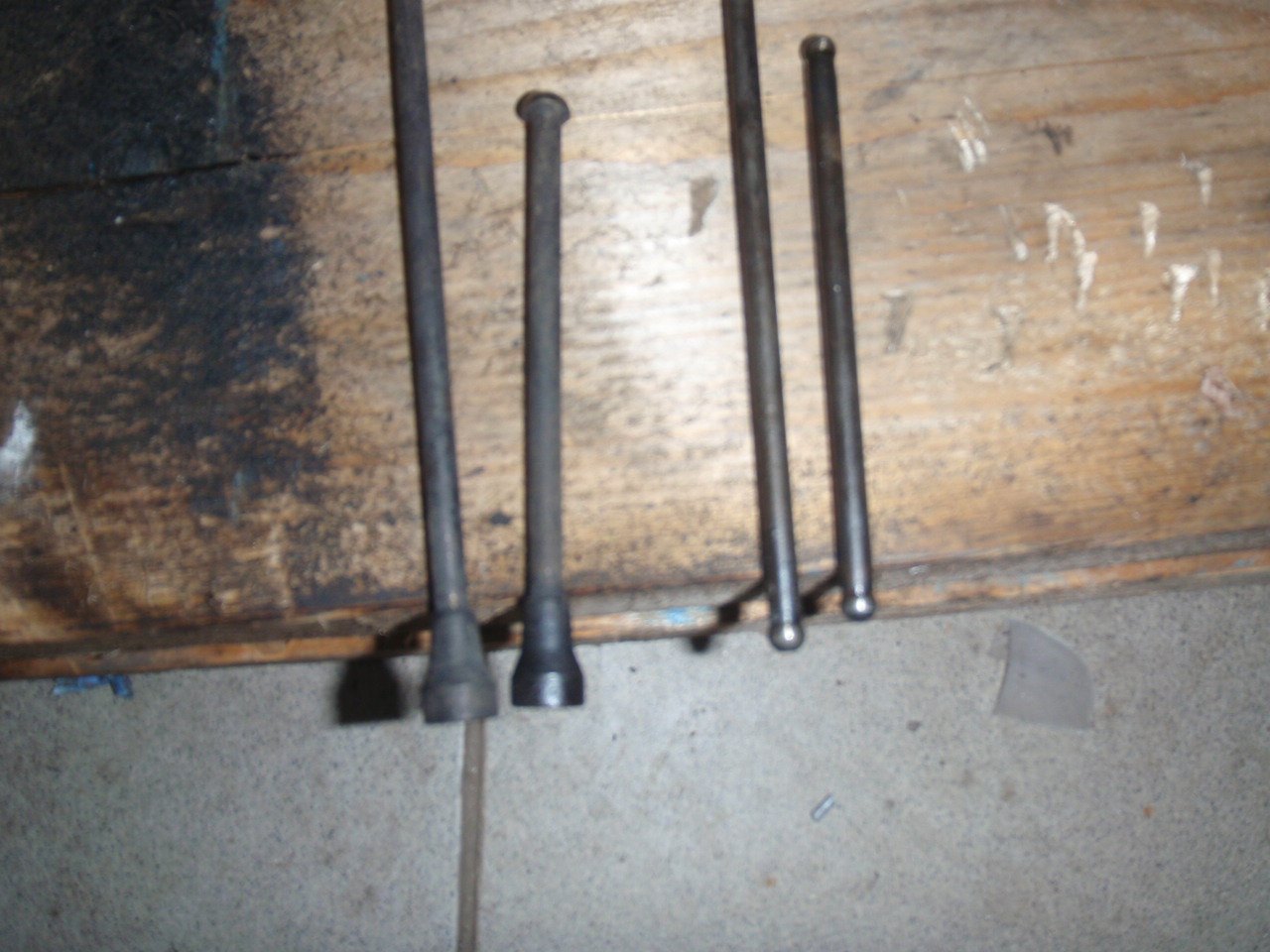

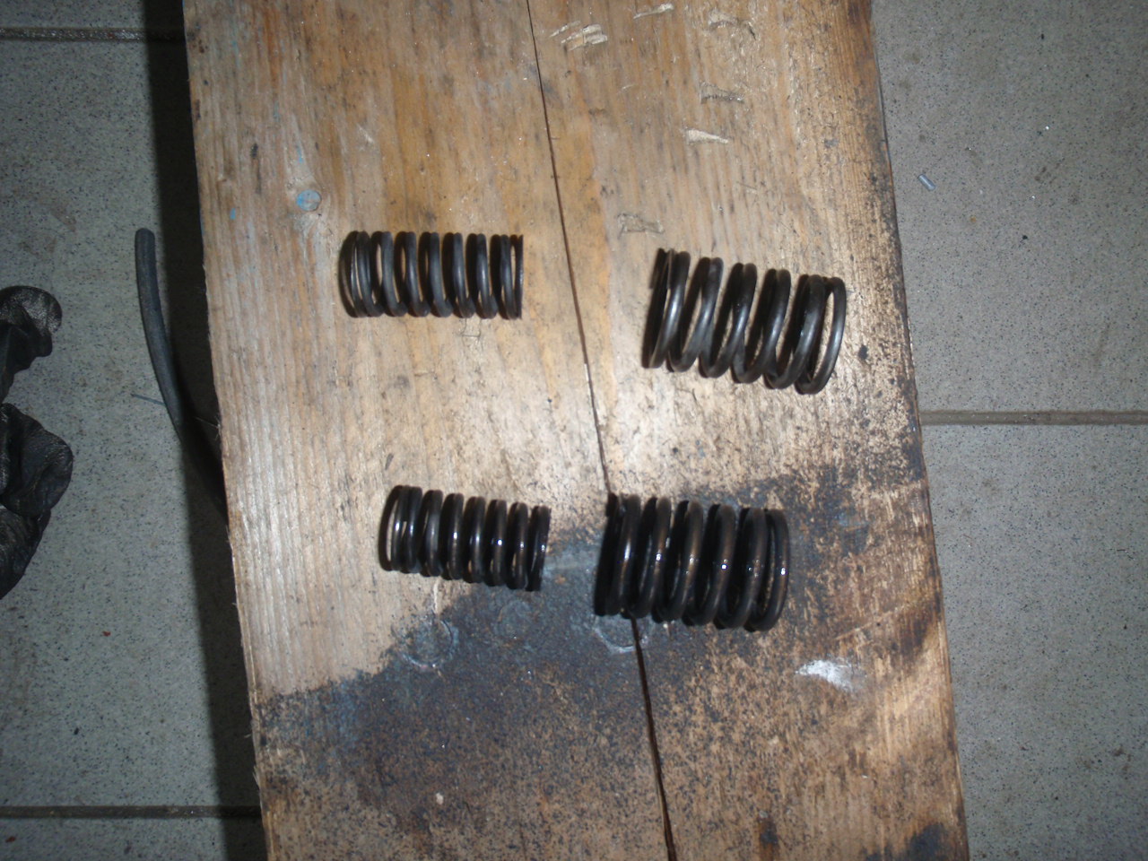

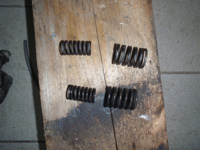

Vahadla ventilů, pružiny ventilů, tyčky ventilů, šoupátka od vačky jsou jiné, slabší -dimenzované na nízké otáčky centrály.

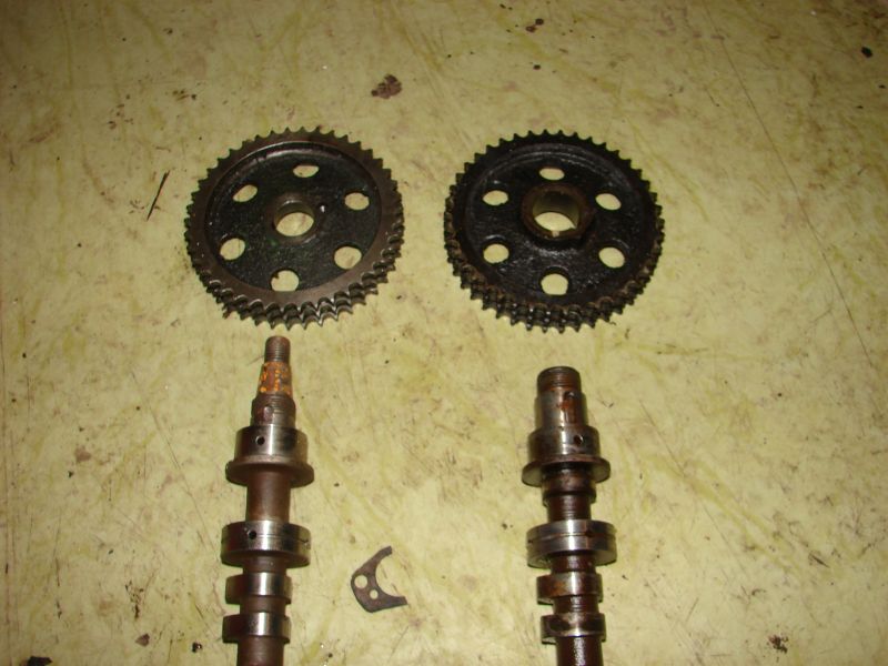

Jiné olejové čerpadlo,rozvodové kolo,vačka a i měrka na olej.Samozřejmě prsa motoru.O ventilátorech nemluvě.

Nic neprožívám.Rozebírám,zjišťuju a porovnavam.Centrálu s háčkem jsem ještě nepotkal.Maš fotku? Háčková centrála by byl dobrej kauf.
Nicméně když se dělalo na centrály všechno slabší.Určitě to mělo nějakej dúvod a pochybuju že ekonomickej.
Nějaký duvod to muselo mít.Netuší někdo jakej

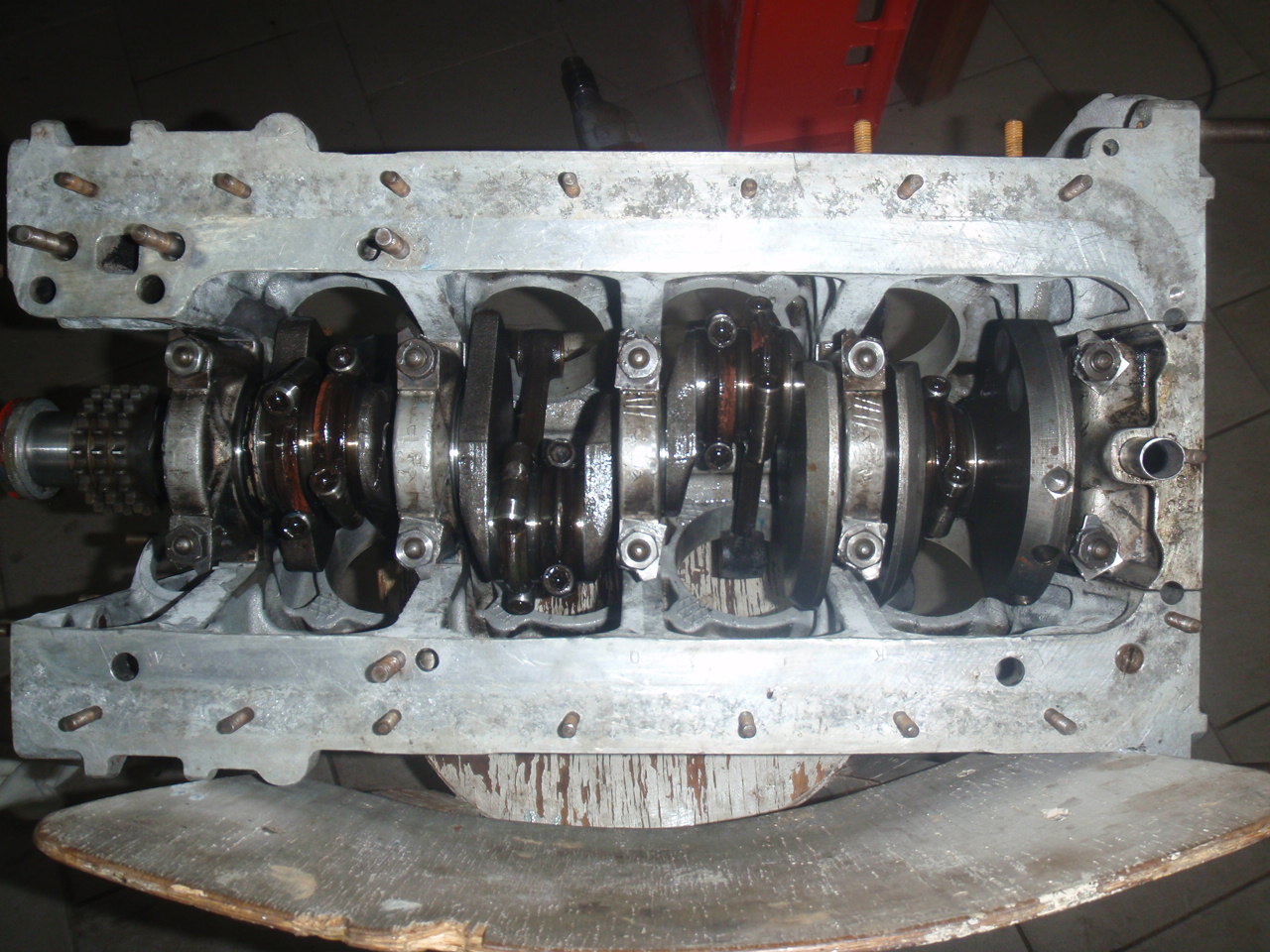

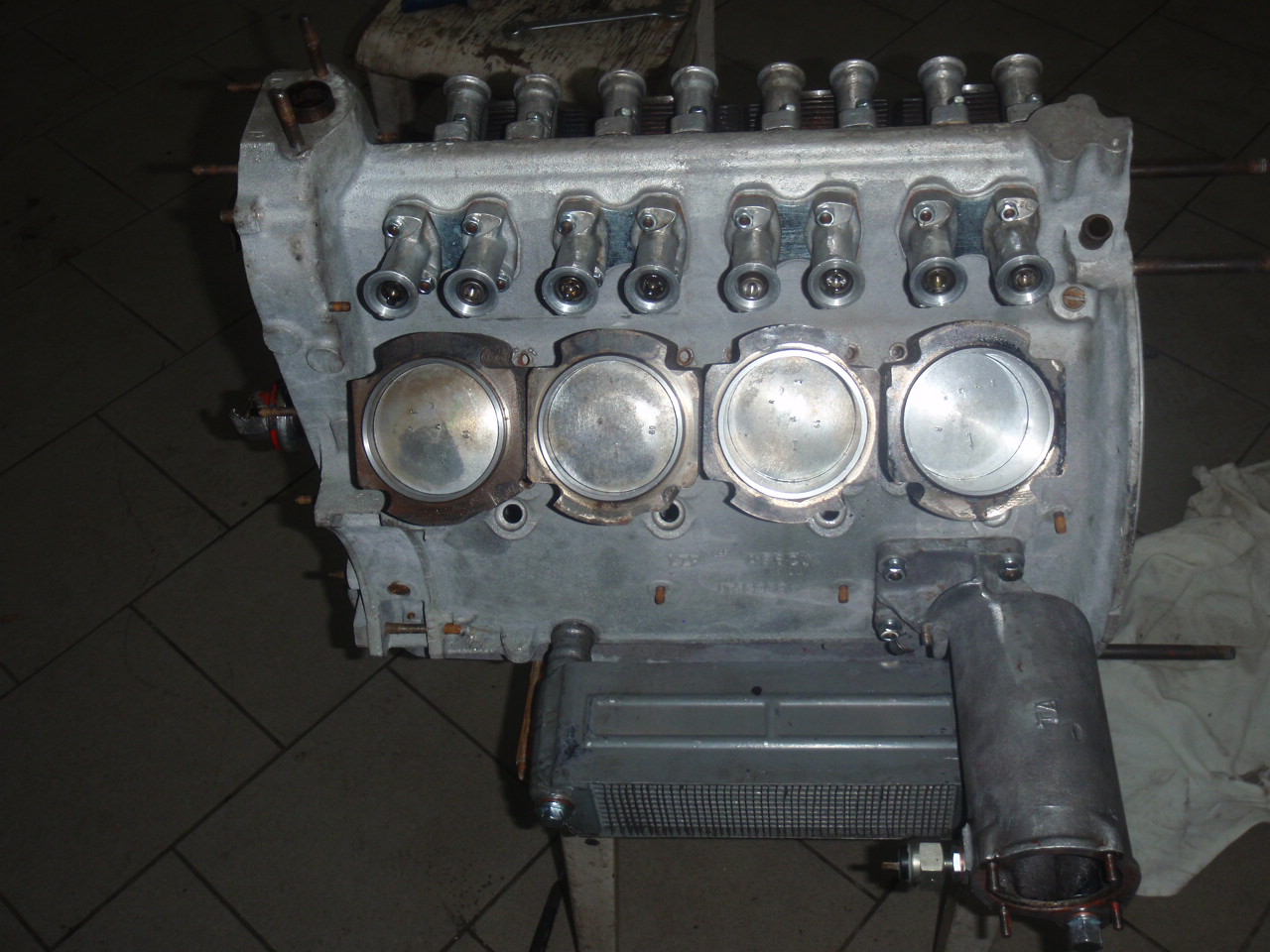

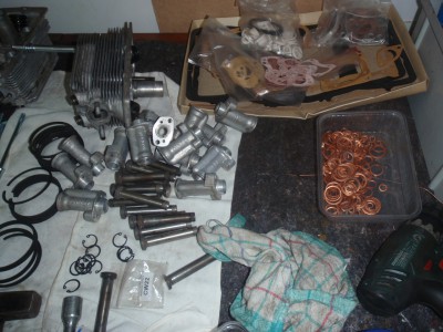

Tak jsem to neustále porovnával a nejlepší(pro mne jediné řešení) bylo vše vyndat a přesunout do bloku F.
Použil jsem pouze kliku,ojnice,válce,písty.
Po úpravě hlavy a víka.
Nechal v brusírně osadit kliku a vyúhlovat ojnice.
Ostatní díly jsou slabší a menší.Prostě dimenzované na malé a stálé otáčky. Taky blok s číslem jsem potřeboval zachovat.
Uvidíme jak to bude fungovat.

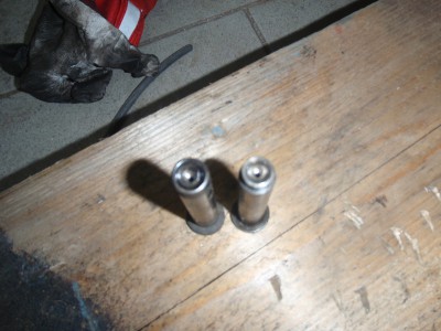

Pravdu má tatrawerke. Centrálové motory majú:
-slabšie rozvody - reťazové kolečko vačkovky má tenšie uloženie,

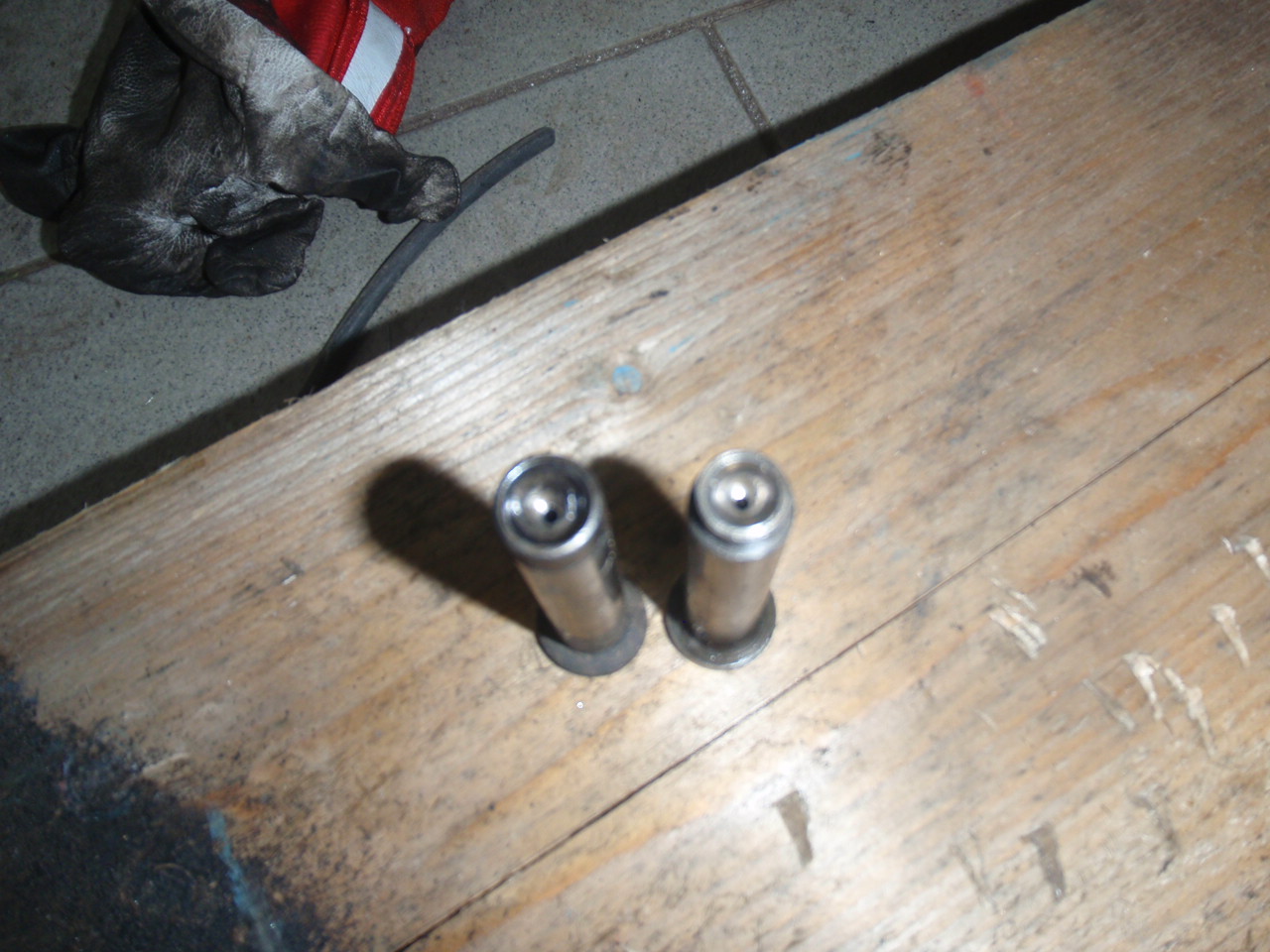

-zdvihátka majú tenšie plochy, kt. sa opierajú o vačky,
-samozrejme iný vačkový hriadeľ
-druhá strana zdvihátka má tiež užšie vybranie pre opieranie rozvodovej tyčky
-rozvodové tyčky sú iné ako na motoroch F, G, H
-skrutka nastavovania vôle ventilov detto
-slabšie dimenzované vahadlá
-slabšie pružiny ventilov
-kozlík vahadiel je tiež iný
-odpadová trubka oleja z hlavy je len nastrčená, F,G,H majú so závitom, spodný koniec pri bloku má iné utesnenie ako centrála
-rozdiel je aj vo ventilových vekách a ich upevnení

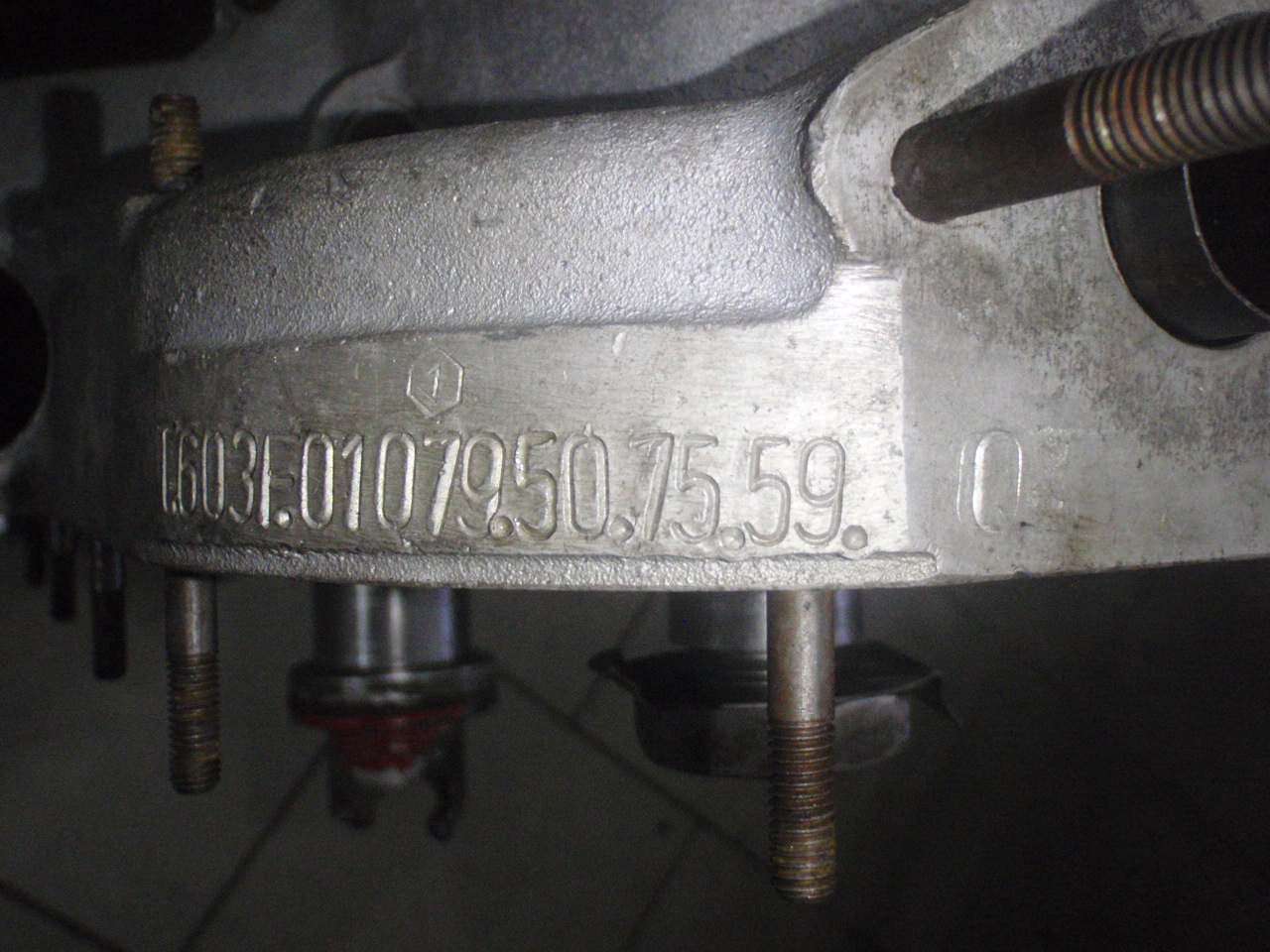

-hláv valcov bolo niekoľko druhov, pri každom ďalšom označení motora vylepšená
-blok motora má iné označenie pri centrále ako bloky F,G,H,
Je možné, že A-čkový motor je najviac podobný centrálovému, ale motory F,G,H sú už dosť odlišné
Mám doma rozhodené motory 603 C,F,G,H, tak som si všímal tieto rozdiely.

ty mi napiš, jak moc se liší ta vačka. Ta mi nějak unikla. Doufám, že mi to s tou centrálovou nepodá ruku.Vahadla,vodítka jsem dal eFkový, to jsem si všiml, že jsou chabrus, ale Triplex s kolama a vačicí jsem vyhodil a šoupnul jsem tam z centrály,Do bloku to šlo hladce, točí se to a zvedá zdvihátka .......

První motory v 805ce jsou jěště bez písmena(nebylo to potřeba nikam jinam se nemontovali) Jsou to motory z AZNP potažmo ZVIL
číslované např. 251111 , 25 je na všech a čtyřčíslý je pořadí výroby jsou v autech do roku výroby 1955. V pozdějším číslování je za lomítkem písmeno označující typ motoru, uprostřed je rok výroby. A ještě jednou říkám motory A,B,C jsou stejné konstrukce a mnoho dílů mají shodných(podrobně jsem to popsal o pár příspěvků víš) žádné díly nejsou slabší a žádné silnější(pokud máš pružiny na ventilech slabší nejsou originál) samozřejmě mají odlišné díly např.vačku a spoustu dalších, ale to je z důvodu jiné funkce motoru(centrála, čerpadlo apod).

tatrawerke: na obrázku vidieť rozdiely medzi vačkou na centrálu vľavo a vačka motora F + kolečko vpravo
okrem toho centrálová vačka má iné časovanie, motory do áut majú ostrejšiu vačku
vlčák: porovnával som centrálový motor a motor F,G,H neporovnávam motory A s B,C, tak je možné, že aj motory A majú slabšie ventilové pružiny ako F,G,H
mám doma uloženkový motor C z centrály a má slabšie pružiny, nie je to žiadna neoriginálna oprava
Motor F a G sa líšia v podstate len zdvihom - kľukou a piestami, olejové filtre majú motory G ako F, mám doma 3 G motory, tak viem čo píšem.

tatrawerke: tak by mě zajímalo, jak byl na vačce přidělán odstředivý regulátor otáček a kde byla benzínová pumpa, když máš vačku ze silným koncem.
A jak jsi řešil osazení hlav pro O kroužky mezi hlavu a domečky nadzvedáků, když motor F je má větší než li motory A,B,C?
Nechápu proč se pořád píše, že elektrocentrála měla jiné, slabší a podřadnější díly, než li ostatní motory. Kdyby někdo měl katalog dílů pro elektrocentrálu , mohli by jsme to porovnat s katalogem na motor T603A a bylo by definitivně jasno.
Tyhle nejasnosti jsou způsobené tím, že se modernizovalo za pochodu, životnost motorů nízká a při opravách se už používali novější díly anebo se to mastilo, jak to komu přišlo pod ruku. Najít motor v původním stavu bez go, to je jak hledat jehlu v kupce sena. Jediná vyjímka jsou uloženkový motory centrál. Ale i tam se modernizovalo,tak se odlišují, jiné odlitky hlav, ventil. výk, části vahadel atd. I na silnější pružiny došlo. Ale ani centrálový motor z roku 1973, rozhodně nebylo žádný "háčko", pořád to byla klasika, jiný blok, ubyly podložky pod domečky nadzvedáků, ale jinak s "háčkem" nic společného až na drobnosti.
Jinak si troufnu tvrdit, že všechny motory mají stejné časování ventilů, jenom modernizovaný "háčko" to má trochu jinak.
