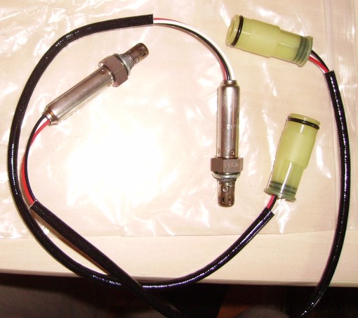

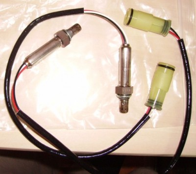

Mám možnost sehnat lambdy na motory T613-4i.
Měl by někdo zájem?
Cena by neměla přesáhnout 1000 Kč bez DPH za kus.
Výrobce: NTK/NGK.

Re: Lambda Tatra T613-4i
Príspevok od užívateľa Lucián » 20 Feb 2011, 22:00
Dostal jsem poměrně velké množství reakcí, tak zkusím shrnout sem.
Momentálně mám skladem poslední pár, který si jako první zamluvil Tomek.
Ve chvíli kdy jsem psal příspěvek, tak byla možnost nakoupit další lambdy, ale bohužel než jsem dal objednávku dohromady, tak došly, takže zatím nejsou, ale pokud za tu cenu zase seženu, tak všem, kteří projevili o ně zájem se okamžitě ozvu. Počítám tedy s cenou 1000 Kč bez DPH za kus, kdyby se cena nějak změnila, tak zájemce kontaktuji.
K samotným lamdám:
Na těle lambdy je vyraženo NTK Japan a ano jsou to 12mm (závit M12) 3 drátové titániové lambdy, které jsou určeny do stejných vozidel do kterých je určena ta, co se dávala do T613-4i motorů. A konektor sedí též, vyjimka jsou některé T700, které mají konektor jiný.
Existují ve světě i náhrady od dalších výrobců. Údajně lze použít nějakou z Nissanu, kde je potřeba vyměnit konektor. Také se dají občas sehnat náhrady bez konektoru (USA).
Jinak není problém tuto lambdu pořídit do 2500 Kč/kus!
