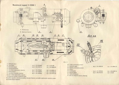

Možná známá příručka k topení, ale hodím ji sem. V Tvém "zoufalství" Ti fakt nedokážu pomoc. Napadla mě jedna věc, ale je to nehorázná blbost, pač každé čerpadlo má ten redukční ventil vytažený jinak, ale jestli chceš, změřím Ti vzdálenost o jakou jej mám vytažený já.
Pobavila mě tabulka závad a je jich odstranění:
Topení kouří - Opravit v odborné dílně
