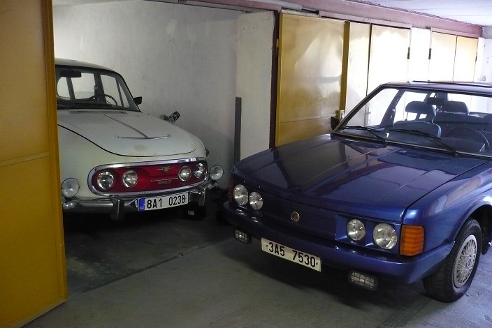

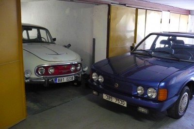

Tak. Abyste neřekli, že jen mentoruju, ukážu vám obrázek. Vpravo: krabice od bot, vlevo: nafouklá konzerva. :)

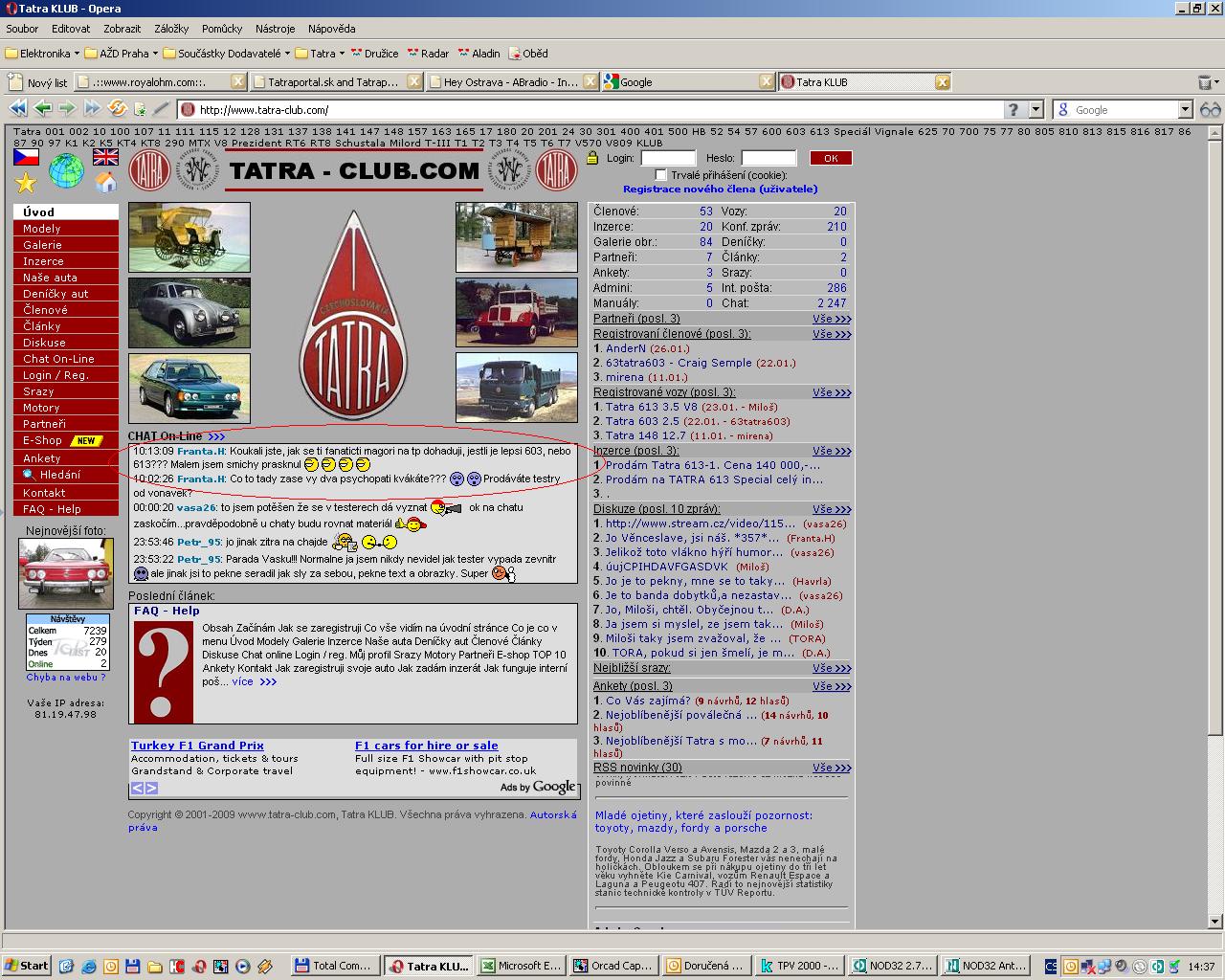

předpokládám že to patří sem
ps. sory za kvalitu ale nebyl čas si s tím hrát

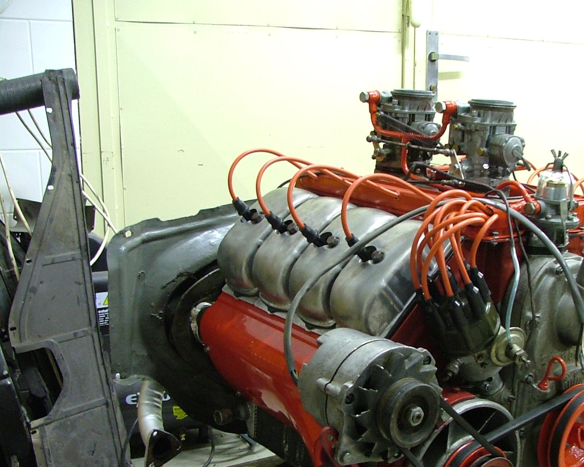

Tak po g) Když jsme se naposledy viděli v Benešově, tak jsem měl neustále problémy s tím, že mi vlhnul karburátor a motor se v určitém spektru otáček dusil. Tak nakonec jsem si proměřil tlaky ve valcich a valec číslo 6 nesplnil. Normálně jsem měl prasklý sací ventil a směs to při kompresi fouklo do sacího potrubí....
Tak jsem motor přetesnil, vyčistil a nastavil podle volnoběh vytočením šroubů mezi 180-270 stupňů a doladil jsem klapky. Karburátory musí zabírat stejně. Na volnoběhu by neměl být cítit z výfuku štiplavý tmavý kouř. Měl by ses u fýfuku nadechnout... :wink: Ještě jsem zapoměl je důležité mít správně seřízenou hladinu paliva v komoře.
Tak po o) Když jsem svoji 603 koupil, tak nebyla schopná ject po dálnici soustavně ani sto. Základem úspěchu je čistý motor, správně seřízené karburátory, předstih 10 stupňů před HÚ, svíčky LR14YC, olej M8AD, montáž řemenů 750*17 a pomohlo vyndat dynama (já tam měl dvě). Taková drobnost, zrušil jsem odfuk z motoru do sání a dal jsem tam houbičku.

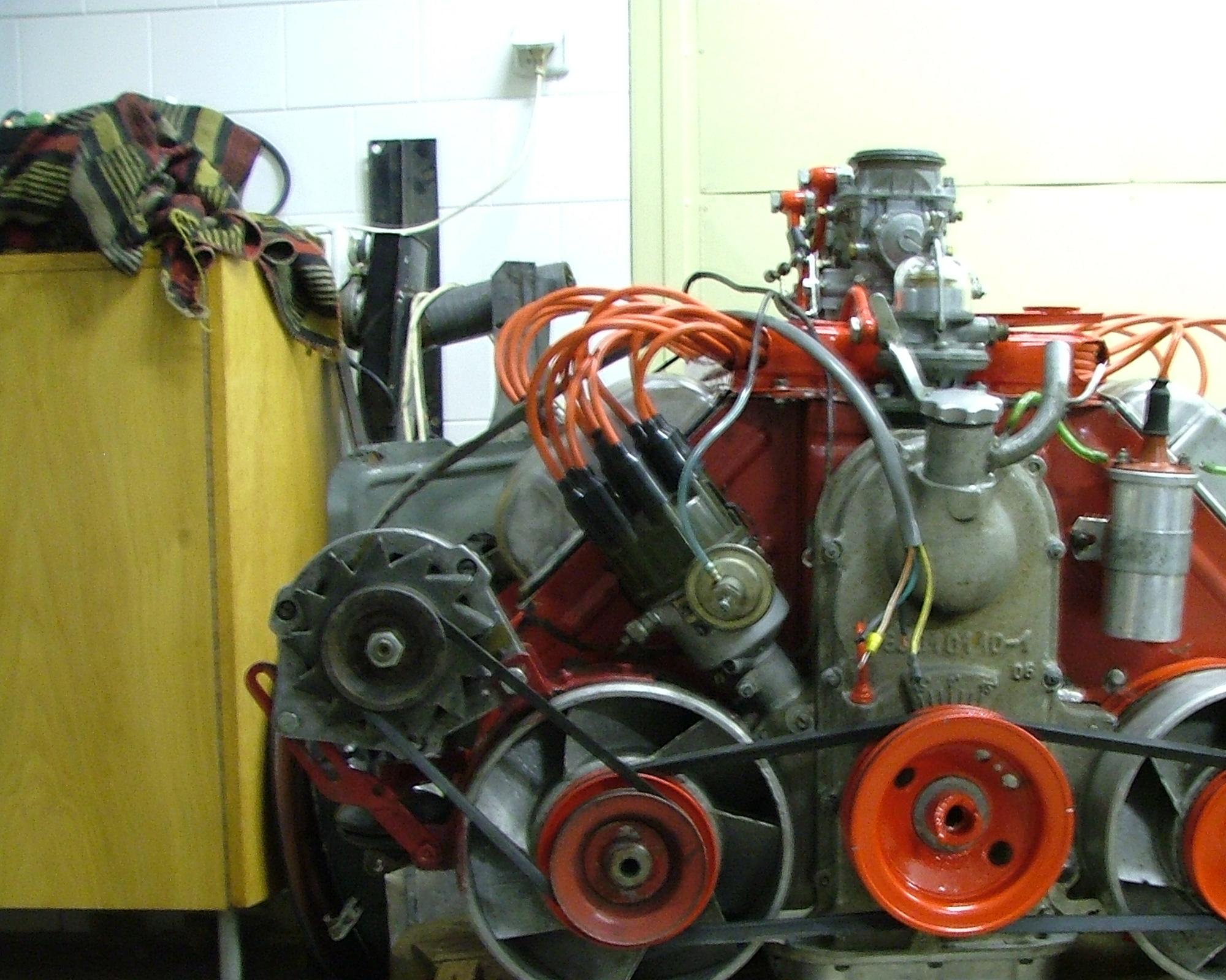

Tak po s) Na obyčejný ventilátor vyrobíš držák z pásoviny a oko pro uchycení altíku a pro uchycení napínáku.
Snad se mi podaří přidat fotku altíku.
Tak to je pár postřehů jak jsem si s tím vyhrál
