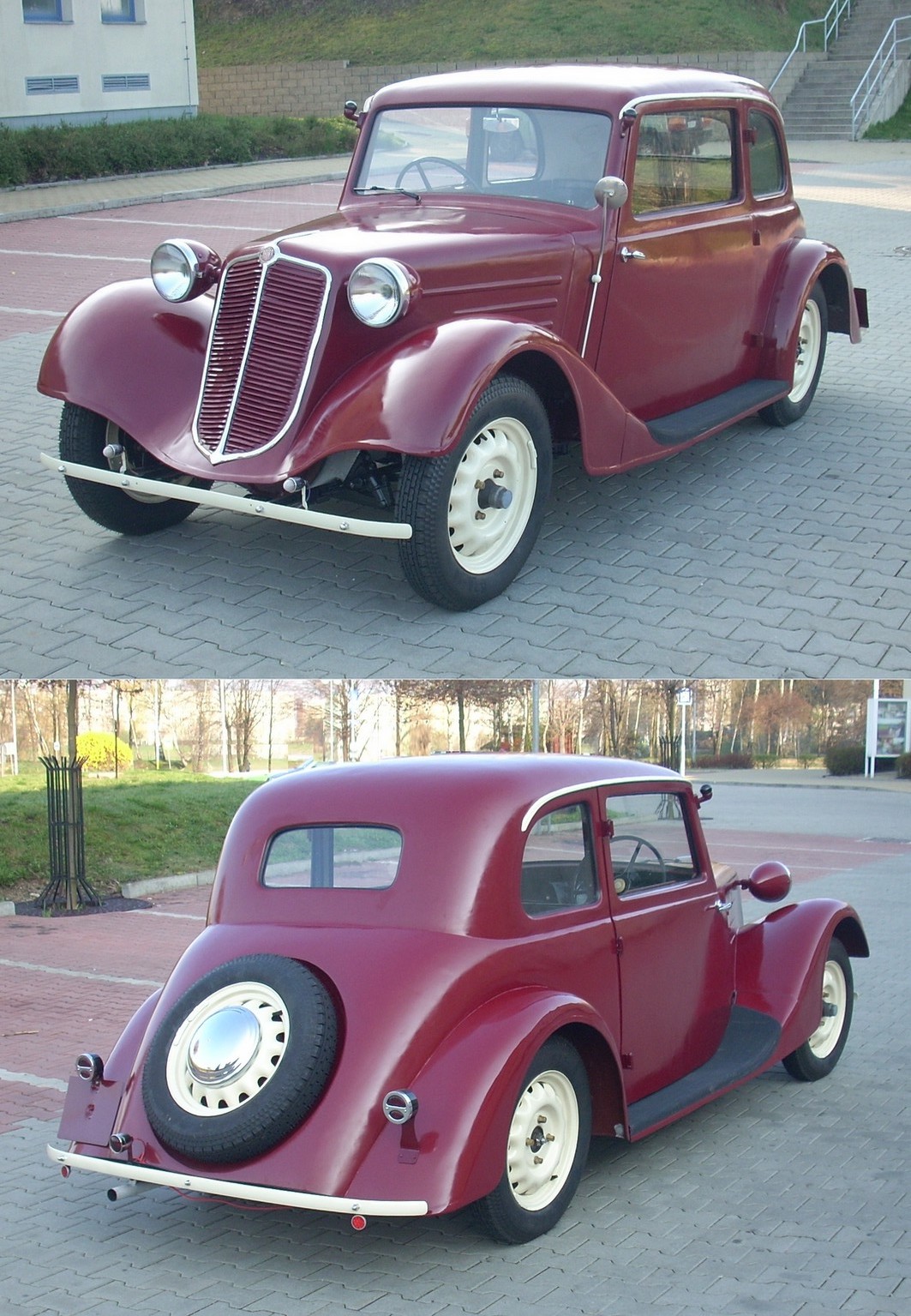

Tak jsem se dnes dočkal veteránských SPZ a pln nervozity a očekávání :| vyrazil na zkušební jízdu. Asi po kilometru mě v kopci spadl na podlahu plynový pedál a nezbylo než zacouvat zpět na rovinku a zjistit o co jde (v tomto případě šlo jen o banalitku, volný kulový kloub - hlavice vyskočila z čepu). Dál to už ale moc legrace nebyla, nejdříve jsem zjistil, že je baterie téměř vybitá, i když doma ještě šlo startovat. Dost mě to překvapilo protože kontrolka dobíjení zhasíná už při mírně zvýšených otáčkách... :? :?: Dynamo i regulátor je zn. Bosch.
Dále začala při středních otáčkách trvale svítit kontrolka mazání a zhasla pouze při hodně vysokých otáčkách. Jakmile jsem potom jel z kopce, motor se ochladil a olej zhoustl, tak stačily střední otáčky aby kontrolka mazání zhasla, ale stejně si mi to moc nezdá, nerad bych to hned zpočátku zadřel :o. Při studeném motoru kontrolka zhasíná hned po nastartování... Čidlo mazání, ale není originální kousek.
Poslední věcí je samotná technika jízdy - řazení. Myslel jsem si, že řazení s meziplynem ovládám dobře, ale zde to chce asi jiný fígl :?: .
Mám samozřejmě na mysli řazení směrem dolů, nahoru to jde bez problémů, ale dát potom z trojky dvojku se mi nepodařilo bez nepříjemného zvukového doprovodu. Nejvíce se osvědčilo nechat plyn trvale stlačený, což doporučují v příručce, ale ani to nebylo zcela bez hluku :oops: ...
Najel jsem asi 10 km (z Jablonce na Maxov a zpět) a nebýt výše uvedených problémů, dalo by se říct, že jsem spokojený, jízda na jedničku a dvojku je sice hukot, ale trojka a čtyřka je snad tišší než Rolls- Royce :) , řízení je přesné, a docela mě překvapilo, jaké kopce Tatra vyjede na trojku...
Prosím Karle (i jiní odborníci) o jakoukoliv radu nebo vyjádření, k výše uvedeným problémům, abych další jízdou neudělal více škody než užitku...
Díky.

Podľa obrázkov veľmi pekná Tatrička, som rád, že si nepodľahol čiernoblatníkovej psychóze :)
aký olej máš v motore nepíšeš, ale ja by som tam očakával 15W-50, ten by mal zabezpečovať dostatočnú viskozitu aj pri vyšších teplotách a teda aj pri plnom zaťažení pomerne nízkovýkonného motoru. Skontroluj, či nemáš olej zriedený benzínom ako následok neúspešných predchádzajúcich štartov a prípadne vyskúšaj iný tlakový spínač.
K dobíjaniu - aj keby ti súprava nedobíjala vôbec, tak po 10 km by akumulátor mal byť v rovnakej kondícii, ako na začiatku, ak bol - ako píšeš - nabitý. Bol teda skutočne nabitý? Skontroluj prípadne kontakt na jeho svorkách.
No - rád by som si na tom aute zajazdil, musí to byť fajn pocit!!
Pošli aj nejaké obrázky interiéru (sedadlá, bočnice, strop, prístrojovka..)
