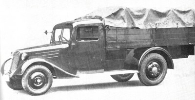

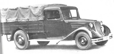

Príspevok od užívateľa Michael » 24 Jan 2007, 23:09
Pár postřehů...

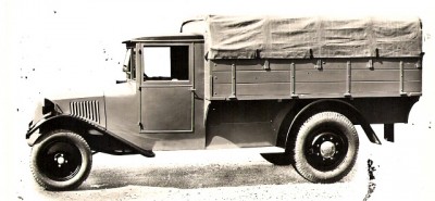

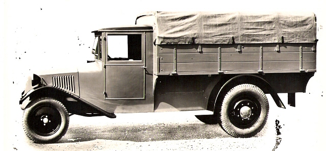

První verze valníku T-43 (motor T-30) vyráběná od roku 1929:
Kabina a blatníky jsou archaičtější jako u prvních T-30.
Na torpédu není "předěl" stejně jako u prvních T-30 ( viz foto ).
Hrany dveří jsou ohraničeny hliníkovýma lištama - podobnost s T-12.

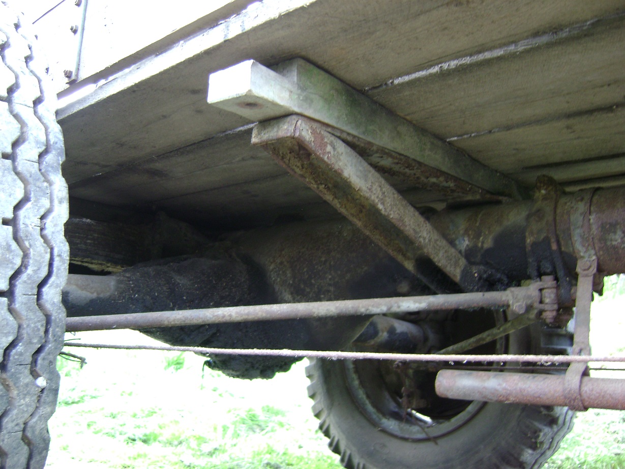

Bočnice korby jsou uchyceny na čtyřech svislých plocháčích ( pantech ).
Zadní náprava nemá stabilizační tyče.
Olejový čistič byl uchycen na nádrži také jako u T-30.
Druhá verze valníku T-43 (použit motor T-30 nebo T-52) vyráběna asi od roku 1931/2
Model T-43/52 přišel na trh společně s T-52.
Podle mne se stále vyráběla i se slabším motorem T-30 !
Ovšem design přední části byl již trochu zakulacen.
Kapota byla stále žehličkového tvaru.
Blatníky jsou lehce zakulacené.
Kabina měla na torpédu předěl stejně jako u posledních T-30 a prvních T-52 ( viz foto ).
Dveře nejsou olištovány.
Bočnice korby jsou uchyceny na třech svislých plocháčích ( pantech ).
Zadní náprava má již stabilizační tyče.
Začíná se také používat celoocelový obal diferenciálu ( u prvních T-43 byla část, ve které je zasunuta roura ze slitiny hliníku ).
Tato karosářská verze se podle mne vyráběla do roku 1935/6.
Zajímavé je, že tyto dvě první verze nemají mechanizmus stahování okna ve dveřích, ale systém jako u starých vlaků ( viz foto ).

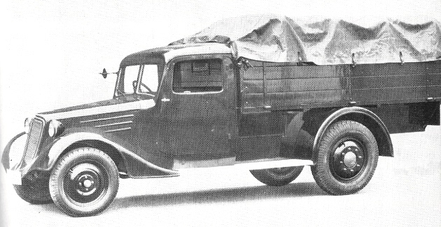

Třetí verze T-43 valníku s novou tváří ( motor T-52 ) vyráběna asi od roku 1936
Zde už nemusím moc rozdíly popisovat...
Kapota je použita z T-52 model 1936.
Vrchní lišta na kapotě je zakončena stejně jako zbylé tři - toto je jediný rozdíl od kapoty z T-52, protože u limuzíny navazuje vrchní kapotová lišta na dveřní l.
Pozor :idea: u některých továrních valníků je kapota použita přímo z limuzíny :shock: ( viz foto ).
Na přiloženém obrázku je zajímavé, že kapota má zajišťovací "packy" jako T-75 a také to, že střecha není celoplechová a právě ta zmíněná lišta...
Zřejmě neměli skladem kapoty s kratší vrchní lištou určené pro T-43 .
Řekl bych, že tyto verze T-43 s novou tváří jsou navzájem nesrovnatelné !!!
Je zde řada rozdílů, které bych rozepisoval hodně dlouho.
Tak toto bylo rozdělení továrních verzí valníků T-43 a T-43/52.

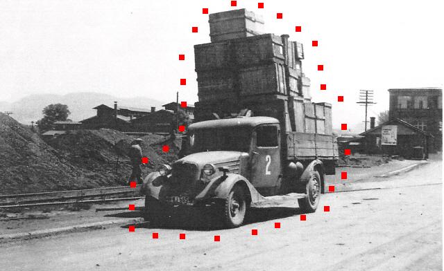

Na přiložených poválečným fotech je fabriční T-43, která je také na
svítiplyn.
fabriční T-43
fabriční T-43

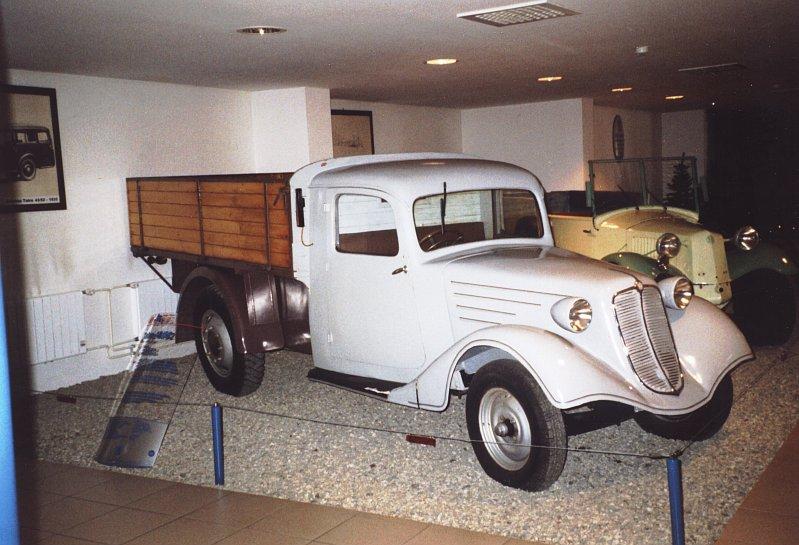

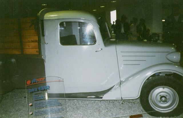

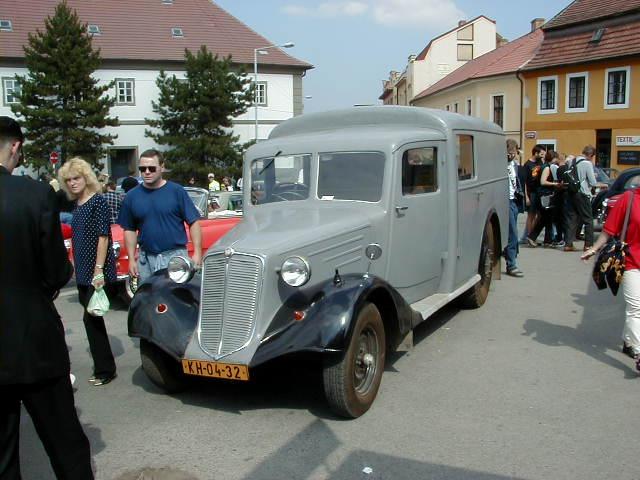

Přikládám fota muzejního válníku T-43/52.

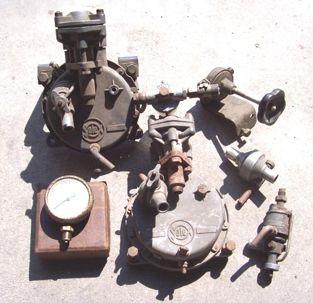

Na dalším fotu je pár součástí svítiplynového rozvodu, které jsem zatím sehnal pro T-43.
Poslední foto zachycuje T-43/52 ve skříňové úpravě pro hasiče.
Tento vůz byl původně nízký valník.

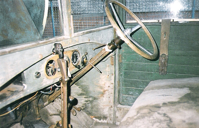

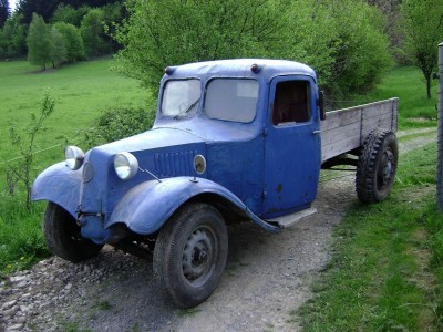

Nemate niekto fotky valnika asi z roku 29 - 30 s kabinou len s platenou strechou, resp. neviete kde by sa to dalo nafotit? Mam torzo takejto kabiny ale chyba mi predne okno a strecha. Dik
tatraT30
Príspevky: 8
Dátum registrácie: 14 Jan 2013, 20:02
Re: Tatra 43/52
Príspevok od užívateľa tatraT30 » 10 Máj 2013, 19:06

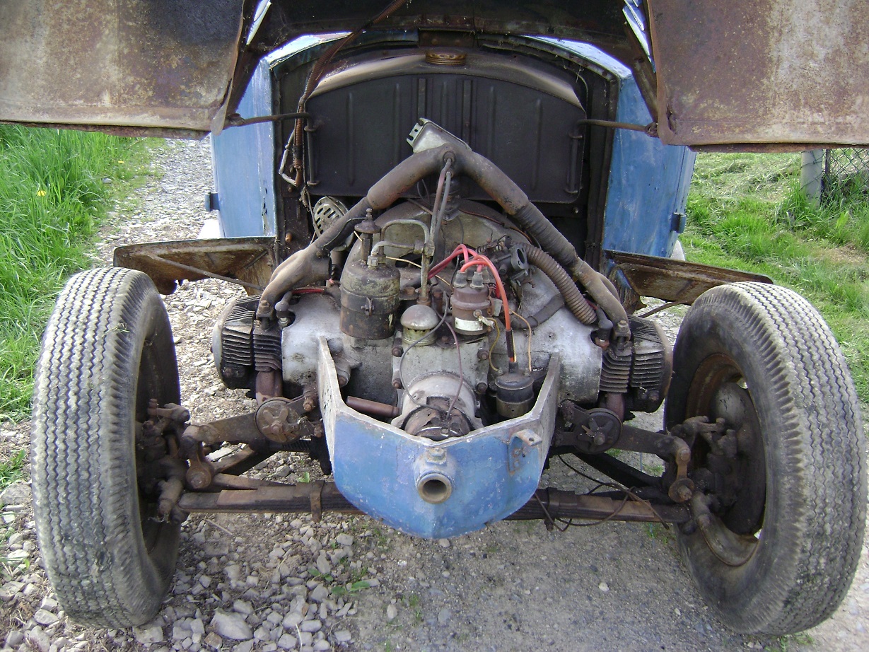

Zdravím, trochu oživím diskuzi. Podařilo se nám zachránit tuto T43, co si myslíte o originalitě kabiny? korba určitě origo není, původně to měla být hasičská cisterna.
