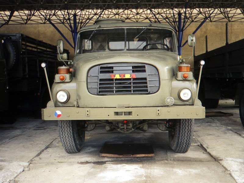

Príspevok od užívateľa DRracer » 23 Sep 2004, 00:41
Mam na mysli takove ty "majaky" nad blinkry. Nekde jsem cetl, ze to je ukazatel hladiny prachu v motoru, ale nejak si nedokazu predstavit, jak to funguje. Vite nekdo neco blizsiho ?
Diky.
Jirka
Príspevok od užívateľa Jirka » 23 Sep 2004, 11:30
Jsou to cyklonové filtry vzduchu. Při průchodu vzduchu tímto zařízením se změní směr proudění vzduchu a prachové částice (nečistoty) jsou odstředivou silou tlačeny na stěnu nádobky, ve které potom prach zůstane. Na skle byla vytvořena ryska MAX, po jejímž dosažení se měla nádobka ručně vyprázdnit. Jestli bylo vozidlo vybaveno ještě klasickým papírovým filtrem sání to nevím.
PS. Na podobném principu pracují dnešní bezsáčkové vysavače.
Príspevok od užívateľa DRracer » 23 Sep 2004, 11:42
Aha, tak proto je to pruhledny. Myslim ze jsem kdysi videl i jednu vojenskou, ktere to v noci svitilo !
Diky za objasneni.
