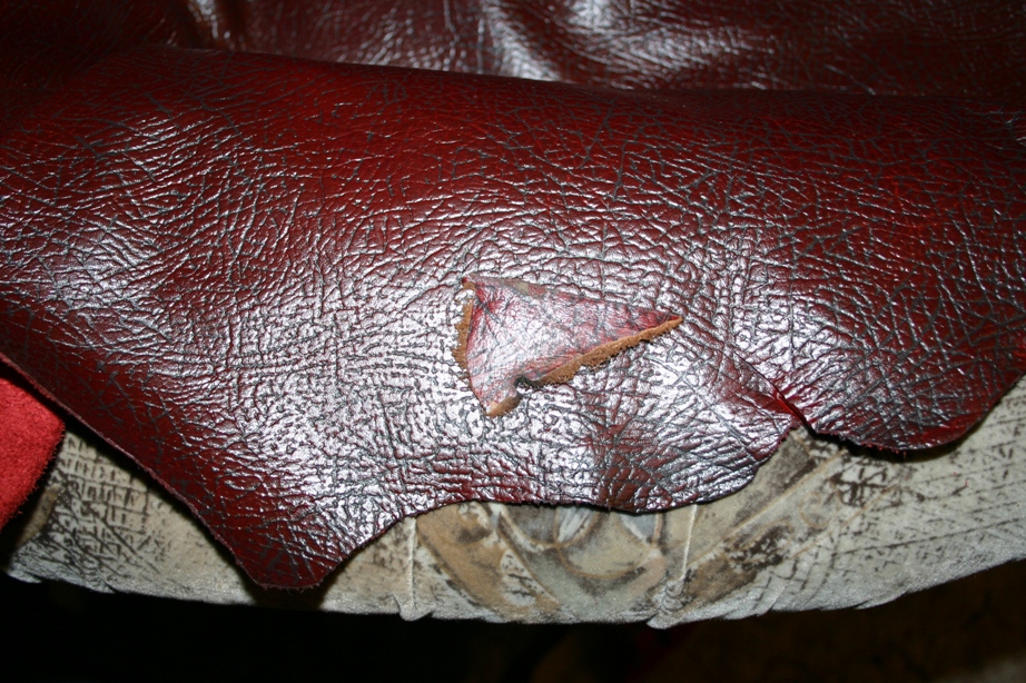

Príspevok od užívateľa Libor » 26 Nov 2008, 23:13
O kousek výš tu byla diskuze o čalounění, tak sem dám fotku kůže, kterou jsem si nechal vyrobit, dle mého ústřežku z vnitřku čalounění. Omlouvám se za kvalitu foto, ale lepší zatim nemám.

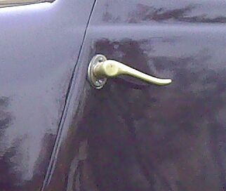

Príspevok od užívateľa Karel » 29 Nov 2008, 22:47
Klika u spolujezdce má střed rovný.
Ten kroužek a boule na středu kliky u řidiče je právě ta záslepka původního zámku v klice, který byl nahrazen přídavným zámkem pod klikou.
Klika spolujezdce

Re: Tatra 57 "Áčko"
Príspevok od užívateľa JiF » 30 Nov 2008, 20:27
v tom případě mám stejné vnější kliky dveří jako Karel.

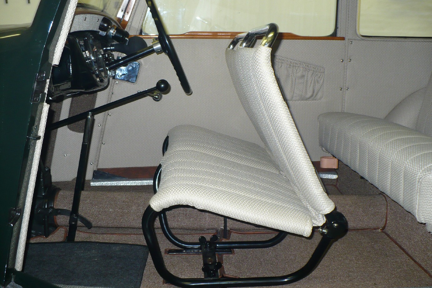

Karle, prosímtě, jak si mám představit narážení do kliček dveří? To může přijít do kontaktu? Smějí se tedy opěradla sklápět jen při otevřených dveřích? Díky!
Re: Tatra 57 "Áčko"
Príspevok od užívateľa Karel » 08 Dec 2008, 15:19
V některých případech (velmi prosezené sedačky,malá vycpávka, špatně ušité čalounění) se stává že opěradlo při překlopení dopředu dolehne až na sedák. U řidiče tomu zabrání volant ale u spolujezdce, pokud je sedačka hodně vpředu a jsou zavřené dveře ťukne si chromované madlo opěradla o okenní kličku.
Pokud je okenní klička nahoru dochází zase při otevírání dveří ke kolizy z dveřní klikou. Tak je to u mého vozu. Vzhledem ke kusové, výrobě, kdy je každý díl tak trochu jiný, se ale může stát že u některého vozu to prostě ,,vyjde dobře,,.

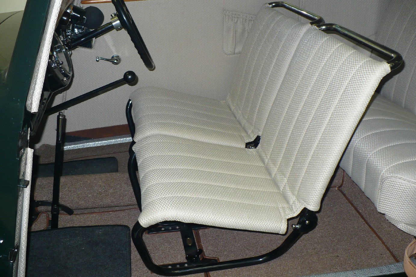

Re: Tatra 57 "Áčko"
Príspevok od užívateľa JáPavel » 08 Dec 2008, 20:23
Sedačky mám co nejdál to jde vzadu. Opěradla jsou dle fota 1 maximálně překlopena. Obě sedačky jsem se maximálně snažil uvést do stavu jak byly původně. Látka na sedačkách a v celém vozu je snaha o alespoň příblížení se originálu. Na fotkách to působí do bíla,ale realita je světle hnědá. V době kdy jsem tohle řešil byla dobrá nabídka tuzemských látek pro čalounění ,ale byla ovšem možnost zakoupit přesně ten samý vzor a odstín,ovšem tyto materiály lze zakoupit pouze ve speciálních obchodech v Německu.Cena těchto materiálů je opravdu značná...... :lol: Jinak je velmi důležité dobře opravit drátěnku sedáku nebo ji raději udělat novou. Hlavní důraz bych kladl na "vyšponování" drátěnky. Celý průběh čalounění mé Tatry je zdokumentován ,ale potrvá to než to sem dám..
