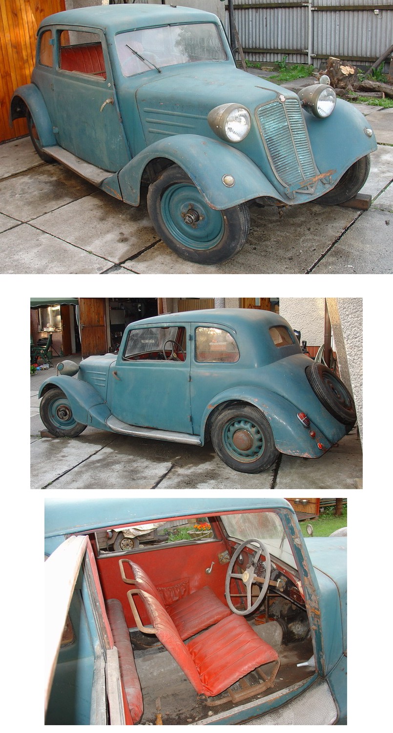

Zaujimalo by ma kto ma taketo calunenie na Tatre 57 A.Je to zvlastne lebo je tam aj cervena kozenka.Co my jednej z Tatry 57 a zvlastne.Bud boli sedacky potiahnute cervenou kozenkou alebo z latkou co je na strope.Ja mam strop latkovy a zadne lavice su ties ta ista latka ale cervena kozenka tam nejak nesedi.

Tu je kozene calunenie .Ma niekto modru Tatru 57 a na fotenu?Ale nie tie iste co su uz tu.Podajte nove.Moja Tatra mala povodne modru farbu.Preto ma zaujima.vdaka

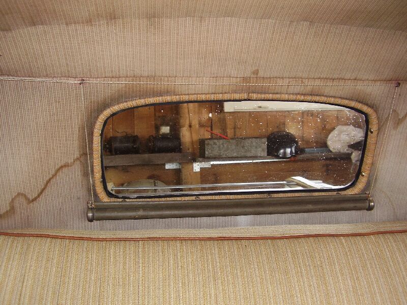

Já už mám čalounění částečně vyměněné (právě ty sedačky a boky do výše oken), ale původně byl celý vnitřek v jednom druhu látky, tak jak je to na dobové fotce od Michaela.
- Karel
- Príspevky: 1265
Re: Tatra 57 "Áčko"
Ještě bych doplnil že proužek v látce směřuje vždy zepředu do zadu, nebo zezhora dolů (s vyjímkou rámečků kolem oken).

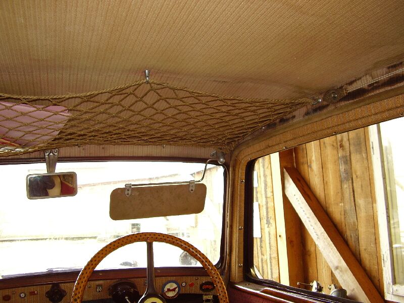

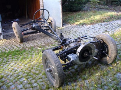

Dobrý večer, k tématu čalounění jsem se také chtěl zeptat, zda jsou v předních sedadlech v čalounění drátěnky, nebo jiné výplety. Já jsem tam měl drátěnky, ale čalounění už nebylo původní. Díky. Jinak jsem svou Tatru po 1,5 roce postavil zase na kola, čeká mě výfuk a pak zkoušky motoru.

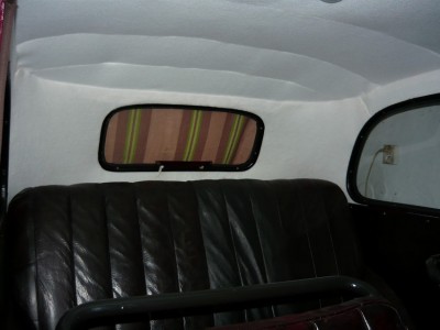

Ivo gratuluju, jak je podvozek na kolech vše ostatní už je s výjimkou slícování dveří ke karoserii legrace...Bohužel přední sedadla jediná z celého čalounění už nebyla originální (místo kůže koženka), ale nějaká drátěnka v sedáku je, snad by to neměnili
V příloze posílám ještě původní čalounění stropu (šedivá látka) a větší část té původní kůže. Pochází z kapes na dveřích (kde jsem místo původního papíru použil zezadu taky překližku, a zbytečně velký záhyb jsem odstřihl). Ale Karle opravdu si myslím, že jde o pravou kůži, pokud by to byla kůže umělá, byla by to tedy úplná bomba, srovnával jsem to s novou opravdovou kůží a neviděl jsem žádný rozdíl (i ta struktura zespod se liší místo od místa a ani tloušťka není všude stejná).
Původní čalounění už bylo několikrát přebarveno, takže jsem vše musel opět přebarvit - na téměř černý odstín, aby se to sjednotilo.
