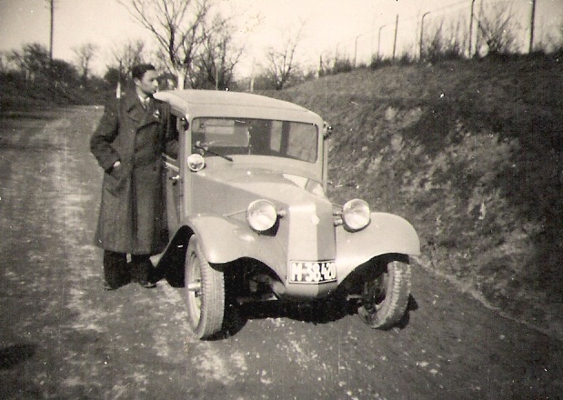

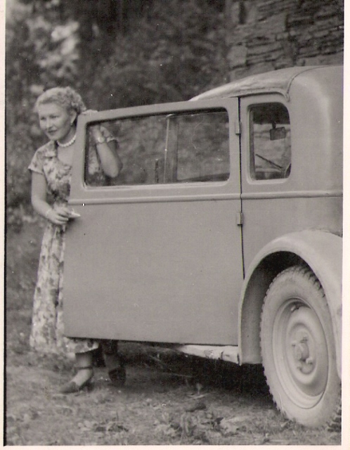

První verze střechy u limuzíny byla potažena nepromokavou látkou, kterou držela "mřížová" dřevěná kostra. Pouze zadní část s oknem byla plechová. Zadní plechová část byla od látkové části oddělena napříč přišroubovanou hliníkovou lištou.
Zde http://www.tatra.4ip.cz/?ID=97&id=152 je vidět co se stalo se střechou postupem času. Látka se často nahrazovala navařením plechového dílu.
Druhá verze střechy se vyskytuje u posledních vyrobených Čistých limuzín. Střecha je duď celá plechová nebo má jak já říkám "přípravu pro dodatečnou montáž střechy Webasto". U této verze je použita umělá kůže (střechovice). Tato verze střechy se používala i u T-75,52 a prvních Áček.
S vývojem střechy se také měnil tvar předního okna.
Použítím látky nebo umělé kůže místo plechu se také o něco snížila cena vozu. Plechová střecha se nemusela lakovat...
Změny v provedení střechy je možné pozorovat i u T-30, 52, 54, 75.
poslední verze
střecha 3.jpg (155.89 KiB) 21020 zobrazení
střecha 2.jpg (153.02 KiB) 21022 zobrazení

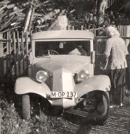

Ještě jedno foto, na kterém je vidět otlačená dřevěná kostra.
střecha 5.jpg (182.01 KiB) 21012 zobrazení

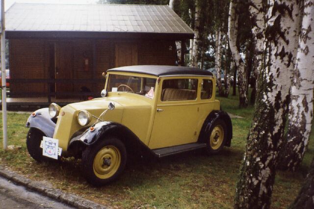

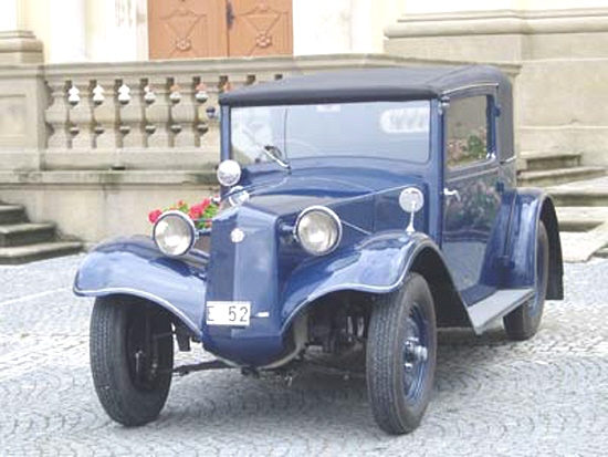

A tady je ta,,s přípravou na Webasto,, jak říká Michael :wink:
žehlička Webasto.jpg (101.77 KiB) 20981 zobrazení

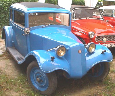

Tak já přidám také jednu "Webastovku" :wink:

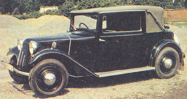

Toto by měla být standartní verze kabrioletu.
Nemá vnější ozdobné nůžky...
foto je z TP

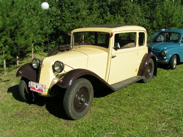

Když se podívám na fotky "čistých" které jsou tu vložené vidím několik variant předních světel. Mohl by někdo říct jaký typ se kdy používal? Byl v tom nějaký řád?
Príspevok od užívateľa Michael » 16 Mar 2006, 20:02

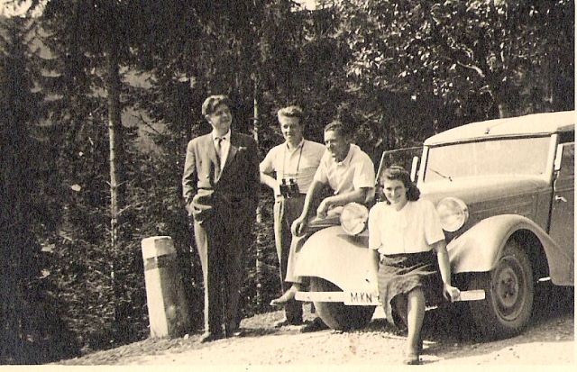

Na "Čistých" Hadimrškách se nejčastěji používají světlomety JORO s rovným sklem, průměr 170mm viz většina fotek.
V menším množství se používají reflektory BOSCH s rovným sklem, průměr 200 mm i 170 mm. Hrnec nemá tvar "šišky". Viz foto černé luxusní T-57. Tyto světla se používají i na T-75.
Další typ světel použitelných pro "Čistou" jsou Jora s vypouklým sklem a s dlouhým hrncem ( tvar šišky ).
Tyto světal se používají u Áčka a Béčka. Ale tento typ bych spíše použil u posledních "Čistých" z roku 1935.
Bosche 200 mm na kabrioletu T-75.
strýc Kořistka.jpg (206.66 KiB) 20889 zobrazení
Bosche 200 mm

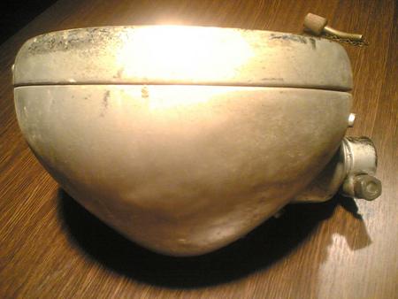

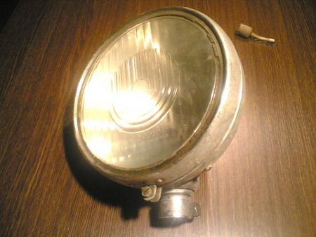

Príspevok od užívateľa Michael » 16 Mar 2006, 20:34
Toto světlo Bosch bylo k mání na veteran.cz. Možná, že je průměr přes 200 mm.

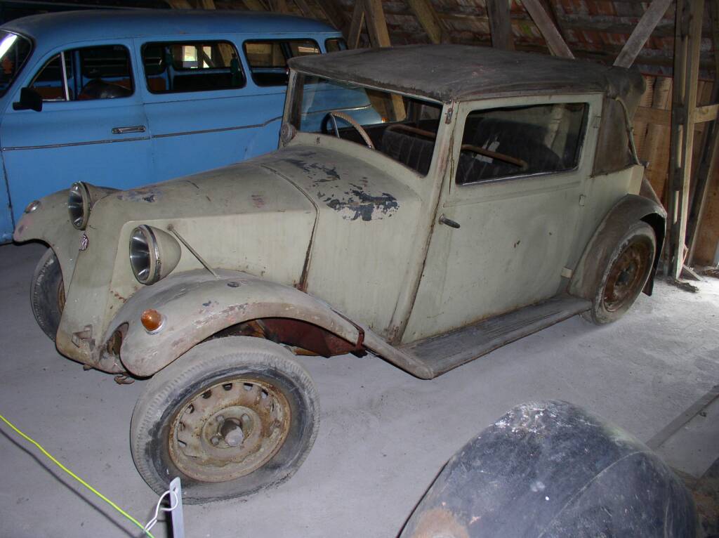

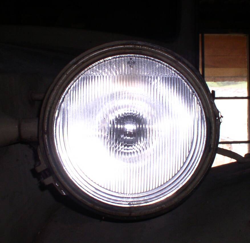

tento svetlomet je co?
pravda, nachazi se na hadimrsce, ktera je v neprilis dobrem stavu - ale nema lemy na blatnikach
(64.79 KiB) 234 stiahnutí
(82.78 KiB) 215 stiahnutí
Príspevok od užívateľa Michael » 17 Mar 2006, 14:12
Hrnec a rámeček je původní Joro pro rovné sklo 170 mm. Původní sklo je nahrazeno sklem zn. PAL z 60tých let.

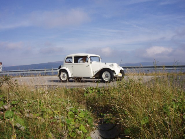

Príspevok od užívateľa Karel » 17 Mar 2006, 21:26
To zelené je ten kříženec polokabria se sportem. :lol:
Má zajímavá boční okna. :lol:
Tak já také přidám foto.

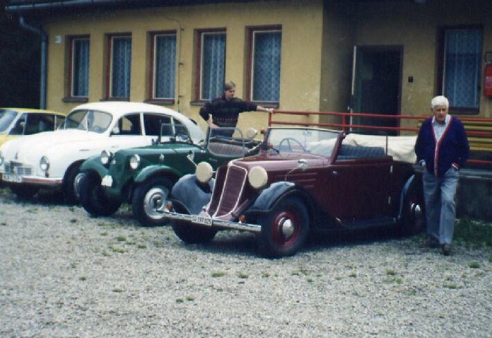

Príspevok od užívateľa Karel » 17 Mar 2006, 21:41

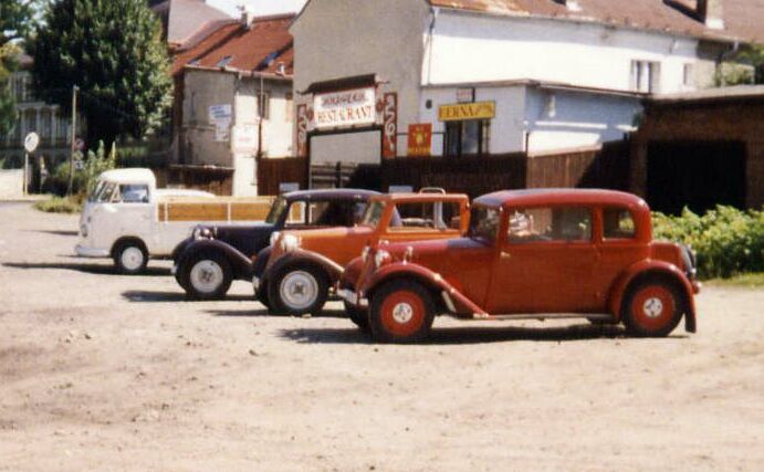

Tak ještě jedno zajímavé foto z Kopřivnice z roku 1992.
Bílý Tatraplán, zelená Žehlička sport, červenočerná Pětasedma a jeden známý bělovlasý pán.

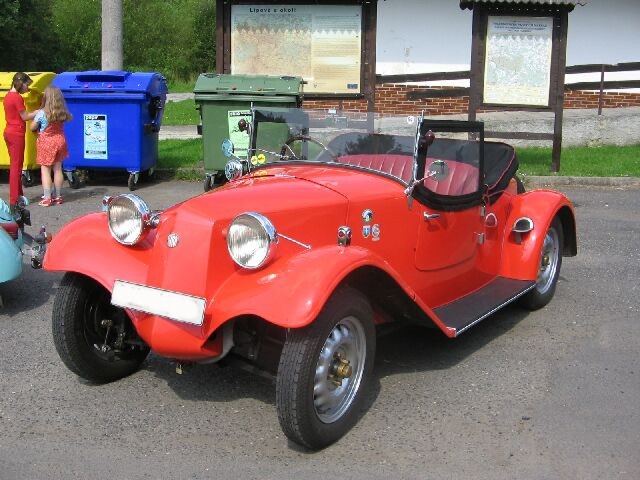

Jedna zajímavá barva. Červená - Ferari :lol:
