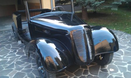

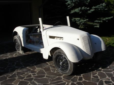

Re: Tatra 57 "Béčko"
Príspevok od užívateľa Laco » 27 Sep 2011, 11:07
Skôr ako napadne nový sneh by som sa chcel previesť .....
skelet v plniči
Príspevok od užívateľa Laco » 27 Sep 2011, 11:10
základ v čiernom
doladiť , prebrúsiť a prelakovať

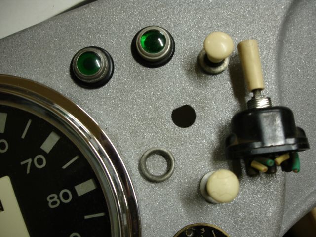

Chtěl jsem se zeptat, jestli by sem někdo nemohl dát fotku, jak vypadal přepínač výklopných směrovek a kde byl umístěn na přístrojovce.
Děkuji

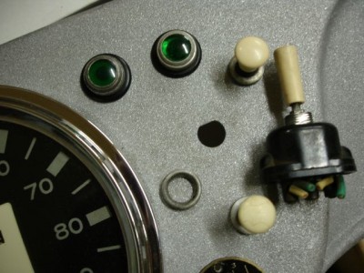

Príspevok od užívateľa Laco » 26 Okt 2011, 08:40
Ahoj,
foto zrovna po ruke nemám ale na A...o.cz burze sa predávajú bežne za pár Vašich korún. Je to malý páčkový prepínač. Otvor v prístrojovke je ten , čo má osadenie aby sa prepínač neotáčal. Na stopke prepínača je závit z jednej strany "zbrúsený na plochu". Obrázky dnes pohľadám a pošlem.
V návodoch je prístrojovka ešte predvojnová a tá má prepínač nad prístrojovkou. Keď to správne chápem tak sa jedná o T57b z 1947 roku. a tá má prístrojovku ako som poslal obrázok , je vo vlákne o T57b.
Príspevok od užívateľa Laco » 31 Okt 2011, 11:10
zrovna som našiel na A... , je tam ten páčkový prepínač smeroviek
Príspevok od užívateľa Pašo.Tom » 31 Okt 2011, 11:18
To je ten na fotce dole s tou bílou páčkou jo? A ten stejný byl i v Tatře 57B, nebo Ačko a Bčko mělo jiný přepínač?
Díky
Laco
Príspevky: 389
v minulosti T54 , T75 ,T603-1
Bydlisko: TRNAVA
Príspevok od užívateľa Laco » 31 Okt 2011, 15:56
Tento prepínač sa používal po vojne od 1946 roku, teda len na B-čko. Je to PAL a tie sa používali predtým aj na nákladné vozy. Predvojnové a aj cez vojnu vyrobené mali prepínač ako A nad prístrojovkou, podľa druhu inštalácie BOSCH alebo SCINTILLA .

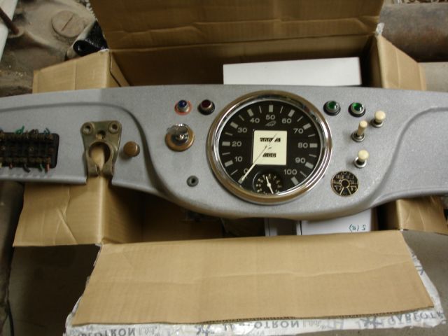

Zdenek
Príspevky: 46
Príspevok od užívateľa Zdenek » 02 Nov 2011, 20:36
pokud vím měl by tam být přepínač ten co je na prvním foto v tématu palubka Tatra 57 b.

Laco
Príspevky: 389
Bydlisko: TRNAVA
Príspevok od užívateľa Laco » 04 Nov 2011, 16:16
Je to len na tebe komu uveríš , moje argumenty sú také, ako som uviedol predtým.
Priložím foto prístrojovky v opieskovanom stave. Je to originál, ako sa používal 1946 až 1948(9).
Príspevok od užívateľa Laco » 04 Nov 2011, 16:22
farba kontroliek je červená, modrá , zelená , oranžová. Na obrázku to nieje správne.
červená - dobíjanie, má zhasnúť, modrá dialkové svetlá, zelená je mazanie a má svietiť ked správne maže, oranžová kontrolka smeroviek.
Teraz to už mám na aute správne.
