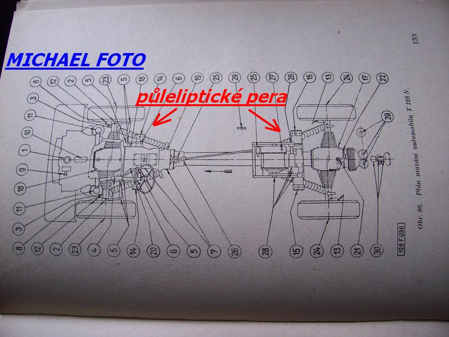

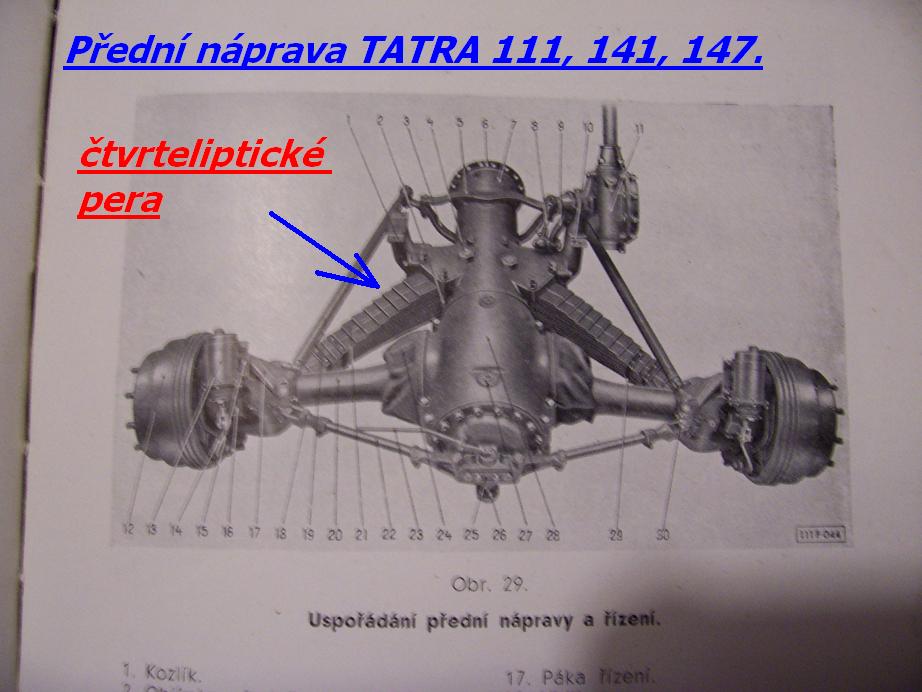

Ak som to pochopil tak podobne az na to ze T128 mam půleliptické péra a T111, T141, T147 maju čtvrteliptické péra :D
Re: Tatra 147
Príspevok od užívateľa Michael » 01 Dec 2009, 22:20
Také jsem se popletl.....
Takto by to mělo sedět !
Přední náprava: Tatra 111, 141, 147 = čtvrteliptické pera ( uchyceno stylem kantilever ).
Přední náprava: Tatra 128 = půleliptické pera ( uchyceno stylem kantilever ).
Zadní náprava: Tatra 111, 141, 147 = půleliptické pera ( uchyceno klasicky souběžně s osou nosné roury ).
Zadní náprava: Tatra 128 = půleliptické pera ( uchycena stylem kantilever ). Uchycení k nosné rouře je před zadní nápravou.
Zadní náprava: Tatra 23 = Obdoba jako u T-128.
Zadní náprava: Tatra 70, 80, 43 i první T-27 = čtvrteliptická pera ( uchycena stylem kantilever ). Uchycení je za zadní nápravou ( v litinové hlavě ).
Zadní náprava: Tatra 87 a 97: půleliptické pera ( taktéž stylem kantilever ). Uchycení před převodovkou v nosném "ypsilonu".
Uvažuji nad tím, zda se dá označovat za šikmé uložení ( kantilever ) i čtvrteliptické pero ? Není tam vlastně ten středový bod... U půleliptických per to sedí lépe ( označení kantilever ).

Teraz neviem či tomu úplne správne rozumiem. T-111 má štvťeliptické péra ale T-128 poleliptické? Nemá T-128 a T-111 rovnakú prednú nápravu?
Re: Tatra 147
Príspevok od užívateľa Michael » 01 Dec 2009, 22:32
Krpec: Podívej se na obrázky....

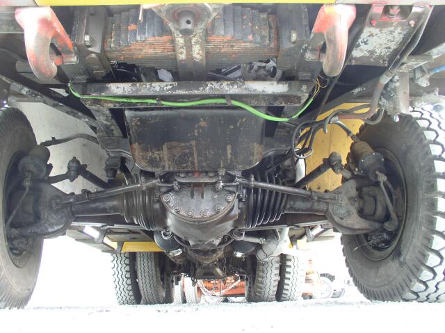

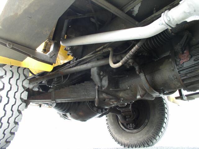

Re: Tatra 147
Príspevok od užívateľa DRracer » 12 Dec 2009, 23:02
T141...
Kiko97
Príspevky: 78
Re: Tatra 147
Príspevok od užívateľa Kiko97 » 12 Dec 2009, 23:05
pekne kde ty také fotky nachádzaš :wink:
Re: Tatra 147
Príspevok od užívateľa DRracer » 12 Dec 2009, 23:16
To jsou moje vlastni ;) . Znalci jiste poznali konkretni vuz i kde to bylo foceno.
Re: Tatra 147
Príspevok od užívateľa Jerry » 13 Dec 2009, 00:13
Je to T141 a je krásně vyfocenej detail odpružení předního závěsu. Parádní foto. Místo tipuju na Kolínskej sraz, nejspíš letošní?
Re: Tatra 147
Príspevok od užívateľa DRracer » 13 Dec 2009, 00:36
Jerry napísal:Je to T141 a je krásně vyfocenej detail odpružení předního závěsu. Parádní foto. Místo tipuju na Kolínskej sraz, nejspíš letošní?
...vzdyt to rikam - "znalci jiste poznali konkretni vuz i kde to bylo foceno" :)
Re: Tatra 147
Príspevok od užívateľa Jerry » 13 Dec 2009, 01:39
Jééé... Já četl poznají... A to sem se na sraz tak těšil, až sem tam nakonec nejel. :(
