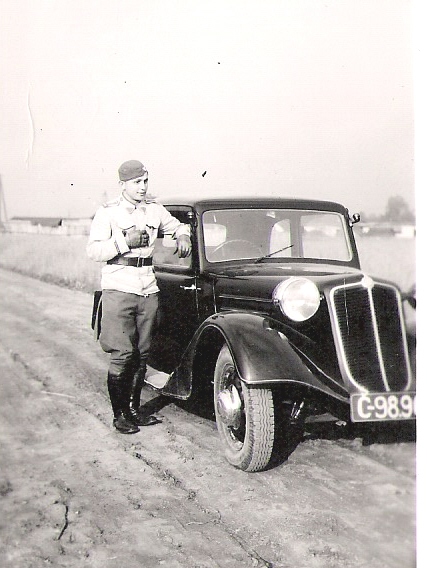

Co je na tomto Áčku hóódně zajimavé ?
voják a Áčko.jpg (111.36 KiB) 27060 zobrazení
Príspevok od užívateľa ondrej » 02 Mar 2006, 14:59
pre mňa pomerne veľké svetlomety a možno aj tvar a lem čelného skla..
Príspevok od užívateľa Michael » 02 Mar 2006, 15:59
Zdá se mi, že má přední masku z T-75 ( žebra ).
Světla jsou asi zn. Bosch, průměr 200 mm. Bosche 200 mm se moc na Áčku neobjevují a taktéž s průměrem skel 170 mm téže značky. Najčastěji použivané reflektory u Áčka i Béčka jsou zn. JORO ( výroba v N. Jíčíně, po znárodnění - Autopal ) s průměrem skla 200 mm a 170 mm.

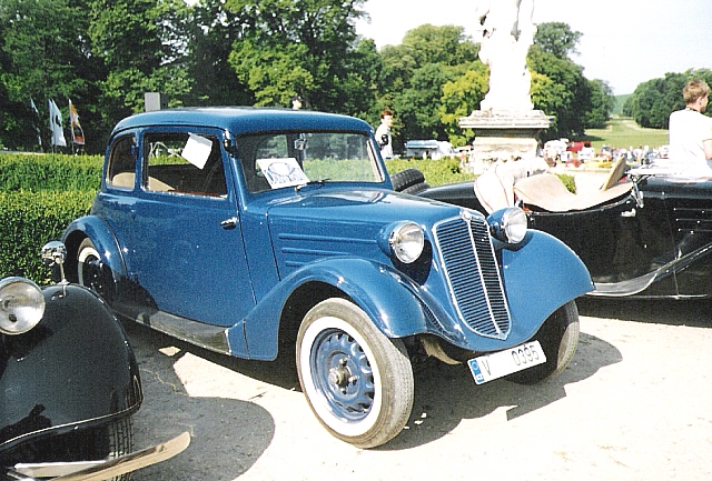

Sem tam se také objeví na nějaké A,B,T75 reflektory zn. Meteor (Praha). Většinou s průměrem skla 200 mm.
foto pro porovnání masky
modré áčko.jpg (220.49 KiB) 27042 zobrazení
Príspevok od užívateľa Michael » 02 Mar 2006, 16:02
Príspevok od užívateľa DRracer » 02 Mar 2006, 16:09
Michael napísal:Zdá se mi, že má přední masku z T-75 ( žebra ).
je fakt, ze ta maska ma takovy trochu jiny vzhled, ale nevidim zadny meritelny znak, ktery by ukazoval na T75 :?
Príspevok od užívateľa Michael » 02 Mar 2006, 16:26
Přiznávám, že to asi nebude maska z T-75, ale určitě má aspoň o pár žeber více.
Príspevok od užívateľa DRracer » 02 Mar 2006, 16:30
obe maji stejne (+- jedno zebro, ta cerna fotka je dost nekvalitni)
pocet je 35-36 zeber

Príspevok od užívateľa Michael » 02 Mar 2006, 17:46
Tatra 75 má stejnou masku jako poslední T-52. Obě mají 37 žeber. U Áčka si nejsem až tak jistý tím, že ročník 1935 má stejný počet žeber jako ročník 1938.
Príspevok od užívateľa Karel » 02 Mar 2006, 18:25
T-57A ročník 1937 i 1938 má 36 žeber.

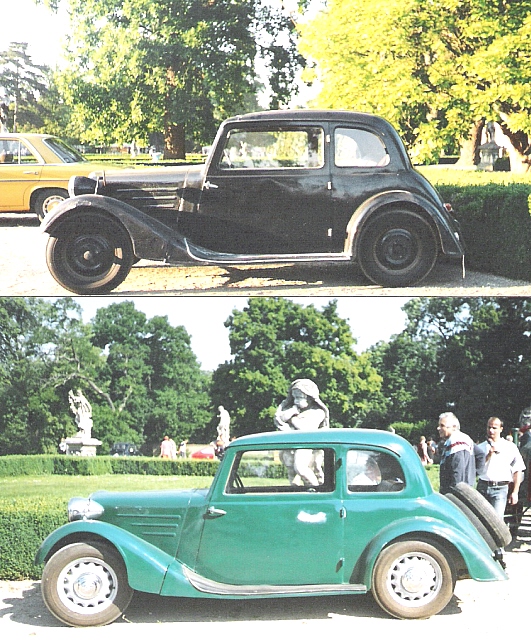

Zase jedna připomínka k základnímu popisu na hlavní stránce. U Čisté žehličky a krátkého Áčka je uváděna maximální rychlost 80 km/hod a u dlouhého Áčka,Béčka a Káčka je uváděna max. rychlost 90 km/hod, protože mají jiný převod v zadní nápravě. Bohužel při pozdějších opravách se často rychlejší diferák implantoval i do Žehličky a krátkého Áčka ( aby to jelo rychleji). Já osobně mám v dlouhém polokabriu z roku 1938 v původní rychlé skříni soukolí z pomalejšího diferáku. Zřejmě byl při opravě některým předchozím majitelem zrovna při ruce. :shock:

Príspevok od užívateľa Karel » 02 Mar 2006, 19:25
Krátké A mělo kratší převis zádě,záď měla prudší spád a rezerva nebyla napůl zapuštěná jako u dlouhého A. To mělo záď s delším převisem, více splývavou a rezerva v ní byla napůl zapuštěná. Krátkému A se také někdy říká přechodový typ, protože karoserie už byla nová ,ale podvozek se více podobal Žehličce, např. úzká skříň ventilátoru, malá kulatá nádrž na 25 litrů oproti dlouhému A které už mělo širší skříň ventilátoru a větší nádrž na 35 litrů (jako B).

Príspevok od užívateľa DRracer » 02 Mar 2006, 19:39
Aha, chapu.
Kratke A ma rozvor 2250mm, jako zehlicka ? Dlouhe A ma rozvor 2550mm?
Príspevok od užívateľa Karel » 02 Mar 2006, 19:41

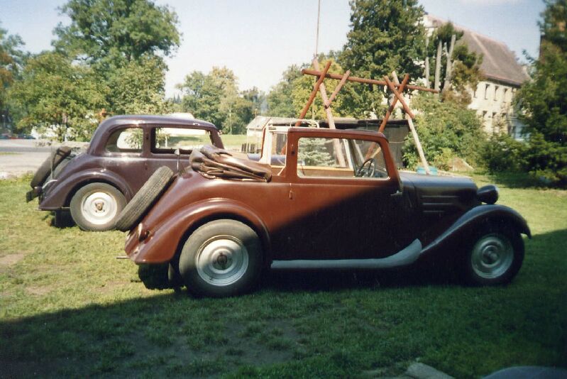

Rozvor u všech Hadimršek je 2550mm :? . Osobně se mi více líbý dlouhá Áčka. Mají vyváženější proporce. :lol:
dlouhá Áčka
dlouhá A.jpg (86.61 KiB) 26948 zobrazení
