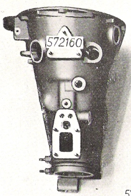

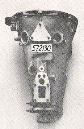

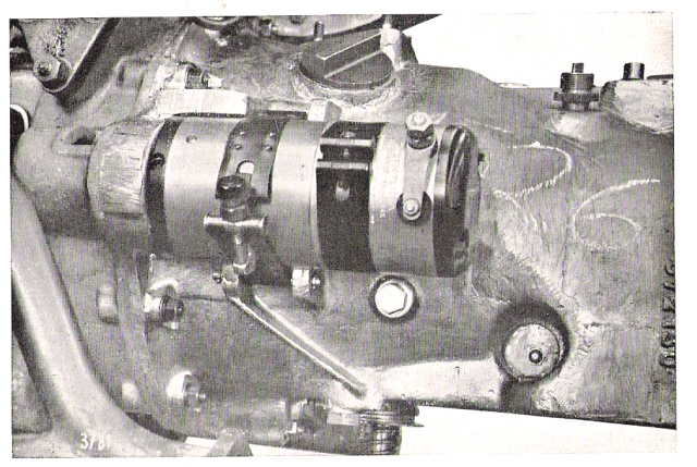

Žehličky měly i odlišnou konstrukci uvnitř převodovky. Soukolí 3. rychlosti mělo rovné ozubení a rychlost se zasouvala přímí kolo na kolo. Novější provedení již mělo 3. rychlost se šikmým ozubením (je tišší), ve stálém záběru a rychlost se zapínala zubovou spojkou jako u přímého záběru (4. rychlost). Dost často se literatuře objevuje že 3. a 4. je synchronizovaná, ale ty zubové spojky mají k synchronům hodně daleko. Převodovky se od sebe dají snadno poznat podle toho že starší provedení má náhon na tachometr na pravé polovině skříně, zatímco nové provedení má náhon tachometru na levé polovině skříně, více vzadu. U nového provedení prochází hřídel k náhonu tachometru skrz otvor v nosné rouře (i když to tak na první pohled nevypadá) a proto je před demontáží převodovky z roury potřeba nejdříve vyšroubovat tuto hřídel. :!: Tuto novou převodovku již měly údajně i poslední Žehličky, každopádně je mají všechna další provedení ( A,B,K).
Príspevok od užívateľa Michael » 07 Mar 2006, 21:34
Náhon tachometru skrz otvor v nosné rouře má i T-75. Postup při demontáži roury je stejný jak píše Karel.

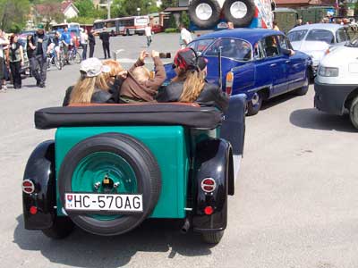

Príspevok od užívateľa DRracer » 08 Mar 2006, 01:00
Príspevok od užívateľa Michael » 08 Mar 2006, 16:50

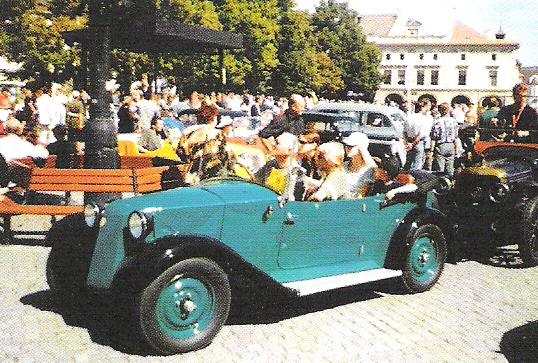

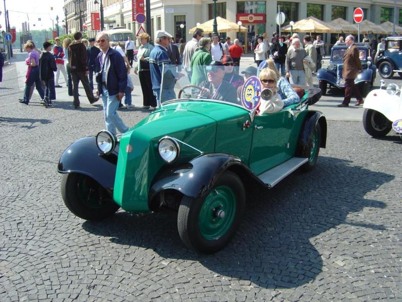

DR: Prvně jsem si myslel, že to byl 2sic, ale teď mi to připadá jako předělaný kabriolet (limuzína). Dveře jsou upraveny ve stylu 2 sice, ale zadní partie je stejná jako u kabrioletu nebo limuzíny.
Zde je podobná úprava, ale tato vychází přímo z 2sice. http://www.tatra4sale.com/index.php?page=t57.roadster
Príspevok od užívateľa Karel » 08 Mar 2006, 17:05
Je to celé divné. Polokabrio a limusina mají vystouplí přední sloupek. Pokud je to originál auto, je to bomba, ale spíš si myslím že si někdo (kdo má dost peněz) nechal udělat kastli podle svých představ (taky by se mi líbila). Dnes už není problé si nechat postavit novou kastli. Mám dojem že výrobou nových karoserií na T-57 sport a T-57K se zabýval Mgr. Tupý v Kladně a snad i v Kopřivnici (či okolí) se někdo výrobou replik karoserií zabýval.

Príspevok od užívateľa Michael » 08 Mar 2006, 18:01
Karel: Já myslel úpravu té zelené.
Pokuď myslíš tuto http://www.tatra4sale.com/index.php?page=t57.roadster tak to s tebou souhlasím.
U té zelené může být více důvodů proč je otevřená, ale stále si myslím, že to byla původně limuzína nebo kabriolet. Přední okno s držáky a (možná) dveře z 2sice jsou, ale zadek auta asi ne.
Príspevok od užívateľa Karel » 08 Mar 2006, 18:16
Ta zelená rozhodně vznikla zkřížením polokabrioletu (či limusíny) s 2 sicem.Ty dveře neodpovídají ani polokabr. ani 2 sicu. Otázka je kdy k tomu došlo. Dnes jsou velmi oblíbené novostavby více podle přání majitele než podle toho co se skutečně vyrábelo. Vzhledem k množství karosáren za první republiky lze jen těžko dokázat že to není práce nějaké malé karosárny z té doby.
Príspevok od užívateľa Michael » 08 Mar 2006, 18:23
Karel napsal: Vzhledem k množství karosáren za první republiky lze jen těžko dokázat že to není práce nějaké malé karosárny z té doby.
S tím souhlasím, ale může to být také z let 1950-1970 :wink: .
Dohledal jsem foto, na kterém je patrné, že dveře nejsou z 2sice ani kabrioletu/limuzíny.
zelené cabrio.jpg (201.58 KiB) 21294 zobrazení
Príspevok od užívateľa Karel » 08 Mar 2006, 18:33
Jak tak o tom přemýšlím, když existovalo 4 místné provedení sport u Áčka, proč by nemohlo vzniknout i 4 místné provedení sport u Žehličky. Zda jde o originál , kopii, či vlastní fantazii majitele se asi nedovíme. Rozhodně to ale vypadá velmi zajímavě.

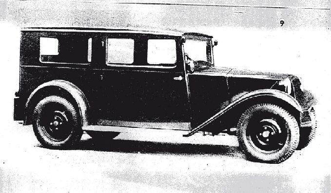

Jeden nepříliš kvalitní snímek T-57 kombi. Nemá někdo lepší. :wink:

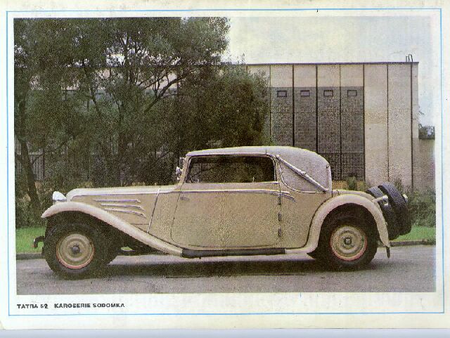

Príspevok od užívateľa Karel » 13 Mar 2006, 18:18

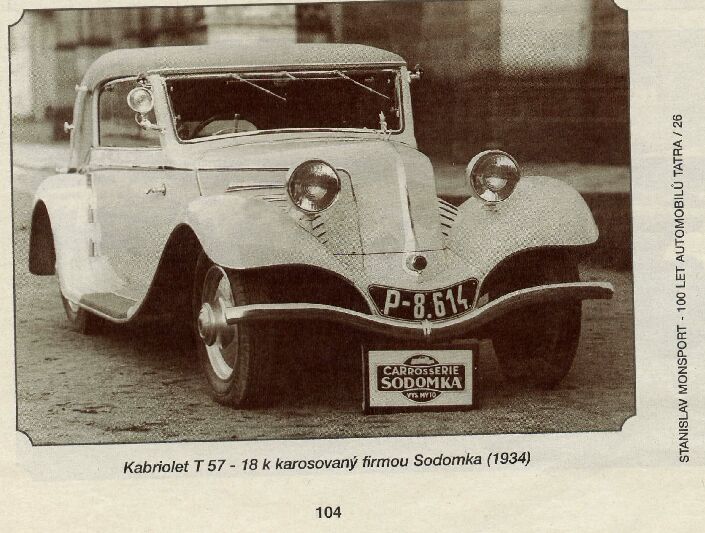

Jedno zajímavé foto z jedné neméně zajímavé knihy. Popisek tvrdí že je to typ T- 57, ale já si myslím že jde o T-52 (zřejmě tiskařský šotek). Všimněte si rozdělené haubny s bradou a otvoru pro natáčecí kliku. Nezná někdo bližší informace ?
T-52 od Sodomky
52 Sodomka AMV.JPG (76.73 KiB) 21136 zobrazení

Príspevok od užívateľa Michael » 13 Mar 2006, 18:30
To je T-52. Sodomkova T-57 je v knize Hadimrška.
Príspevok od užívateľa DRracer » 13 Mar 2006, 18:33
Karel: je to urcite T52, takovych preklepu tam je spousta :)
Príspevok od užívateľa Karel » 13 Mar 2006, 18:47
Jsem rád že jste mi potvrdili moje závěry. :wink: Bohužel některá odborná literatura se překlepy jen hemží. Ta skutečná Sodomkova Žehlička je ten 2sic sport s upravenou střechou a spouštěcími okny ve dveřích ? Nebo máte fotky ještě nějaké ? Tu Gomolovu ,,Hadimršku,, mám pouze v prvním vydání. Vzhledem k ceně ,jsem si již druhé vydání nekupoval.
