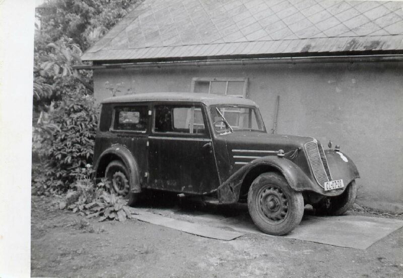

To je škoda. Opravdové Béčko kombi, tedy s B haubnou i zbytkem karoserie, jsem viděl jen na fotografii v jedné knížce u kolegy. Jedno zajímavé provedení T-57B (údajně jde o sanitu) je na servru S.K.A.M. Olomouc (http://skam.veteran.cz/)v rubrice / Na čem děláme/.To bude asi to co jsi viděl. A tady je to moje Ačko co se nedožilo dnešních dnů.
můj kombik.jpg (70.64 KiB) 12923 zobrazení

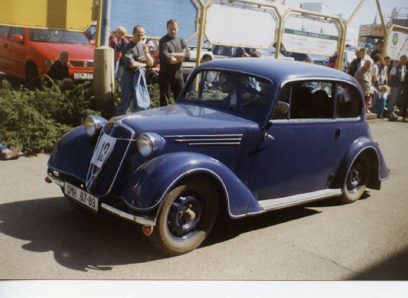

Bohužel na archivních foto je jen moje limusinka T-57A,r.v.1937 (je to rodinný klenot). Ta bedna fotek je moje práce zhruba od roku 1983.
(81.64 KiB) 362 stiahnutí
T-57B III.JPG (52.73 KiB) 13111 zobrazení
T-57B IV.JPG (75.39 KiB) 13114 zobrazení
T-57B V.JPG (81.9 KiB) 13119 zobrazení
