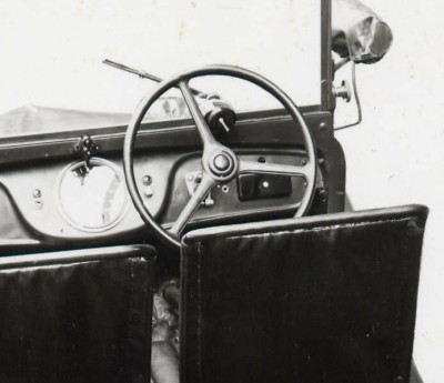

Montážní zásuvka je u dlouhého A vpravo od volantu (mezi volantem a pojistkami), nevím ale jak je to u krátkého. Dobové foto palubky je někde na začátku tohoto vlákna, případně v galerii. Pro zajímavost foto poněkud upravené palubky jednoho krátkého A.

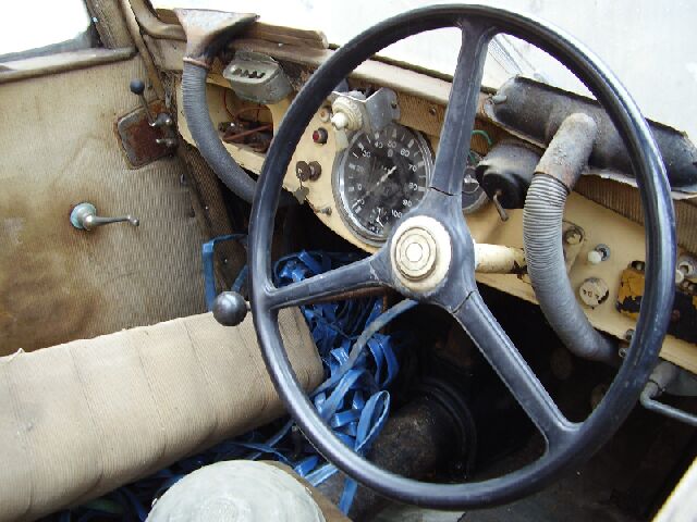

Já jsem nikde na žádných popiscích nenašel zásuvku ,která byla standartní výbavou Tatry 57 A. Je sice pravda ,že většina Áček má podobnou zásuvku jaká na fotce ,kterou si přiložil.I já jsem tam tuto zásuvku měl,jedná se snad pokud se nemýlím o něco novější z "dráťáku" nebo také byly na vláčcích. Ale vždy se jednalo o dodatečně montovanou věc.Alespoň dle mého názoru :roll: Možná se mýlím :cry: P

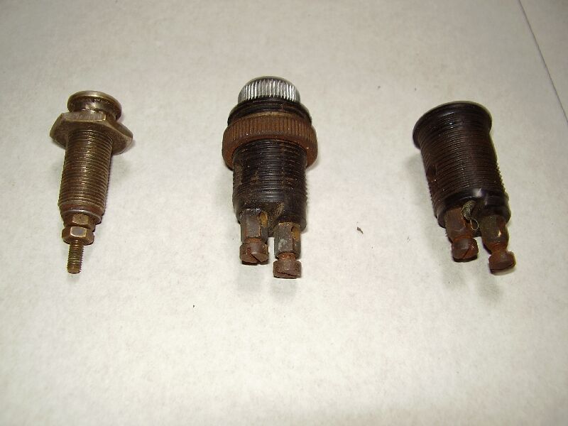

zásuvka
Príspevok od užívateľa Karel » 22 Aug 2006, 13:42

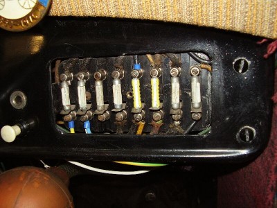

Ve všech třech dlouhých Áčkách co jsem měl byla zásuvka montážní lampy na stejném místě. Zdá se mi dost nepravděpodobné že by se všichni při ,,dodatečné,, montáži trefili na stejné místo.
zásuvka montážní lampy vedle pojistek
vlevo je zásuvka montážní lampy
palubka
Príspevok od užívateľa Karel » 22 Aug 2006, 13:57
Dobové foto palubky je na stránce č. 1 (Scintilla), ale montážní zásuvka tam není vidět (řekl bych že je zakryta volantem) a na stránce č. 10 dole je foto montážní lampy.

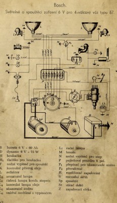

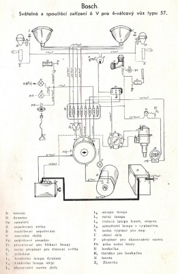

el. zapojení.
Príspevok od užívateľa Karel » 22 Aug 2006, 14:36
Podle schémat el. zapojení byla zásuvka montážní lampy montována sériově. Na snímku velkého číňana je pravděpodobně tato zásuvka vidět.
Zásuvka u velkého Číňana
Bosch 1937
Bosch 1936 -bohužel jen kopie z nekvalitní kopie

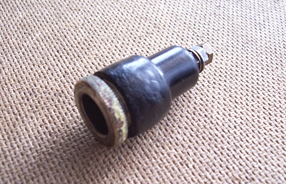

Zásuvka
Príspevok od užívateľa Karel » 22 Aug 2006, 14:56
Tak ještě jednou ta zásuvka u Číňana v trochu větším provedení :wink:
Príspevok od užívateľa Michael » 22 Aug 2006, 15:59
Karle, toto je stejná zásuvka jakou máš v limuzínce, že ?
zásuvka
Príspevok od užívateľa Karel » 22 Aug 2006, 16:22
Kdepak, já měl (mám) ve všech svých vozech tu celokovovou zásuvku na výše uvedené fotce s kontrolkami. Zásuvka na sobě nemá žádný znak výrobce (ani Scint. ani Bosch) a tak se domnívám že jde o nějaký levnější výrobek nějaké místní firmy.

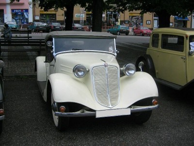

T-57A sport
Príspevok od užívateľa Karel » 23 Aug 2006, 19:00
Black and white :lol:

Príspevok od užívateľa Michael » 27 Aug 2006, 20:05
Fešné jsou :wink: je to prostě jednoduchá krása...
Dokonce jeden má i původní zpětné zrcátko....
Zásuvka montážní lampy
Príspevok od užívateľa Karel » 28 Aug 2006, 05:39
Pavle pozor, všechny mé poznatky pocházejí z dlouhých Áček. Krátké Áčko jsem nikdy neměl. Vzhledem k tomu že Žehlička zásuvku nemá a krátké Áčko je přechodový typ mezi Žehličkou a dlouhým Áčkem nemůžu zodpovědně potvrdit zda zásuvku mělo. Chtělo by to schéma zapojení z roku 1935.
Pokud v těchto místech je otvor a ty tu zásuvku máš, tak ji tam dej. Pokud tam ale otvor neni tak tam nic nevrtej !!!
Re: Zásuvka montážní lampy
Príspevok od užívateľa JáPavel » 28 Aug 2006, 08:51
Fajn den všem vetaránistům a Karlovi zvlášť,
takže díky za radu,na mé paluboce není opravdu ani památky po otvoru pro zásuvku. Takže si ji nechám spolu s lampičkou Scintila uloženou :roll: Jinak není problém udělat sklo o tlouštce 5 mm. 2+1+2. Kde jednička je tlouštka folie.Cena je ovšem vyšší. :cry:
Príspevok od užívateľa Michael » 28 Aug 2006, 09:46
V katalogu ND z roku 1935 je ve schéma el. zapojení lampa + zásuvka...
JaPavel
Príspevok od užívateľa JáPavel » 28 Aug 2006, 10:07
Souhlasím s Vámi. Jak pro zapojení Bosch ,tak i Scintilu. Měl jsem svoji palubovku na krátkém áčku v původním stavu a po otvoru na zásuvku ani památky. Na žehličce rovněž není. Já jsem měl na listových pérech vyražen rok 34.

Príspevok od užívateľa Michael » 28 Aug 2006, 10:35
Lampa je užitečná věc :wink: v tomto případě bych se nedržel originál předlohy, protože zásuvka s lampou se jistě dala dokoupit v prodejně s autopříslušenstvím již ve 30tých letech.
Pokud je zásuvka dobová (kovová) nechal bych ji v palubovce.
Zase až tak velký rušívý element to není :wink:
