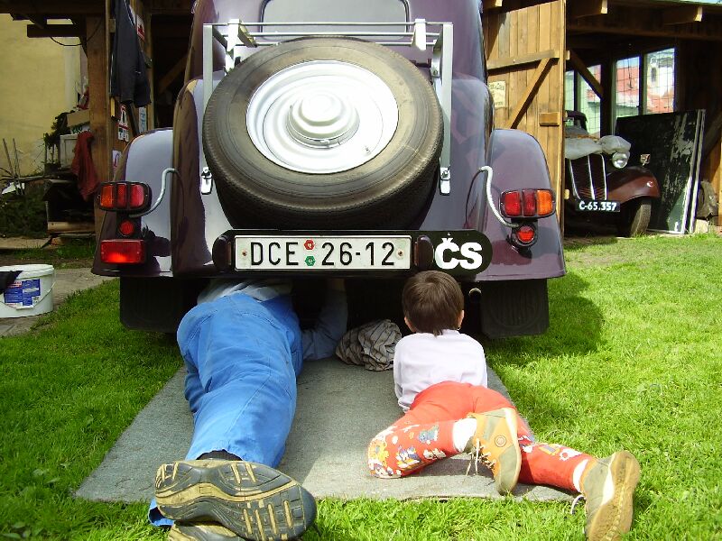

Tak pro potěšení :wink:
Výměna oleje v difer. aneb ,, co se v mládí naučíš.......,, :lol:

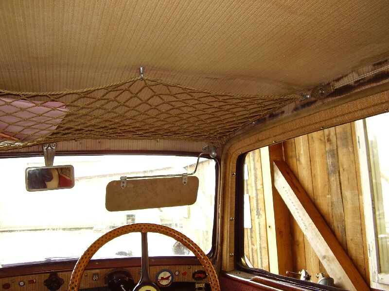

Měl bych jeden dotaz na Karla. Zdali by nenašel v jeho albech fotografii vnitřního zpětného zrcátka a samozřejmě také venkovního. Jak by měla přibližně vypadat.
Ještě jedna připomínka ohledně mechanické houkačky. Na dobových fotografiích jsem viděl ,že je umístěna nad pojistkovou skříňkou spojena hadicí a dále je pak vyvedena vedle nádrže. I já jsem měl v přistrojovce otvor ,patrně po vyústění balonku. Ale na nějakých fofografiích byl balonek pod přístrojovkou.
díky Pavel
Príspevok od užívateľa Karel » 30 Máj 2006, 18:18
Podle dobových prospektů by balonek pro ruční houkačku měl být u krátkého Áčka nad pojistkovkou (jako to máš ty) u dlouhého Áčka pod palubkou (tak to mám já). Palubka krátkého A je trochu jiná (nemá např.táhlo k ovládání benz. kohoutu). Podívej se trochu zpět po těchto, nebo příbuzných stránkách.
Vnitřní zpětné zrcátko mám v originále takovéto (nevím jestli krátká neměla jiné). Ta sluneční clona vedle něj asi neni původní, ale dost aut má podobnou (už se to tu někde rozebíralo, zkus se podívat o pár stránek dozadu).

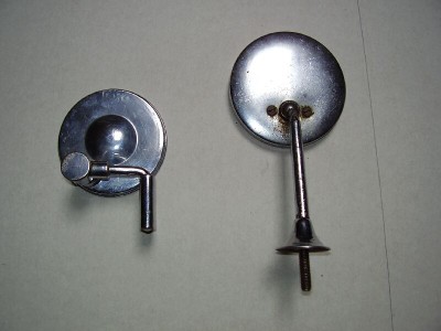

Venkovní zpětné zrcátko se pravděpodobně montovalo jen na dveře řidiče (to vlevo), na dobových prospektech jsem ho viděl ale jen na kombíku. Později se začala dodatečně domontovávat na blatník ta zrcátka vpravo.
Príspevok od užívateľa Karel » 30 Máj 2006, 21:20
Ještě jednou ta zrcátka. Tady je vidět uchycení toho zrcátka na dveře.

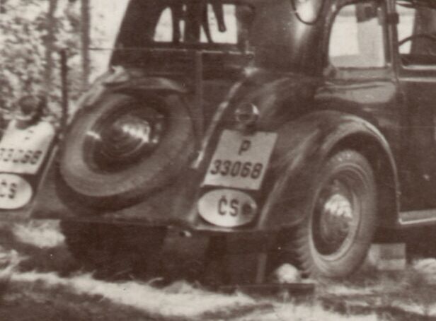

V nabídce p.Šilhána jsem viděl také osvětlení SPZ.Tohle ještě nemám vyřešené. Původně byla značka obdelníková na levém blatníku a byla osazena jen jedním světlem. Což je asi nereálné.Rovněž použití zadních blikačů,což mám také nedořešené.
Príspevok od užívateľa Karel » 31 Máj 2006, 12:50
Jen pro zajímavost, takto vyřešil SPZ ve 40tých letech předchozí majitel. :lol:
