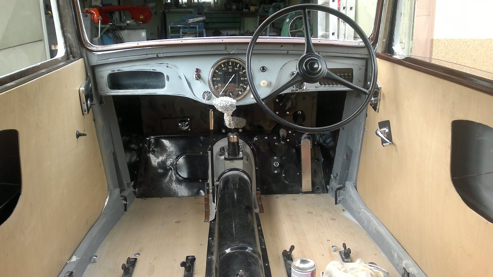

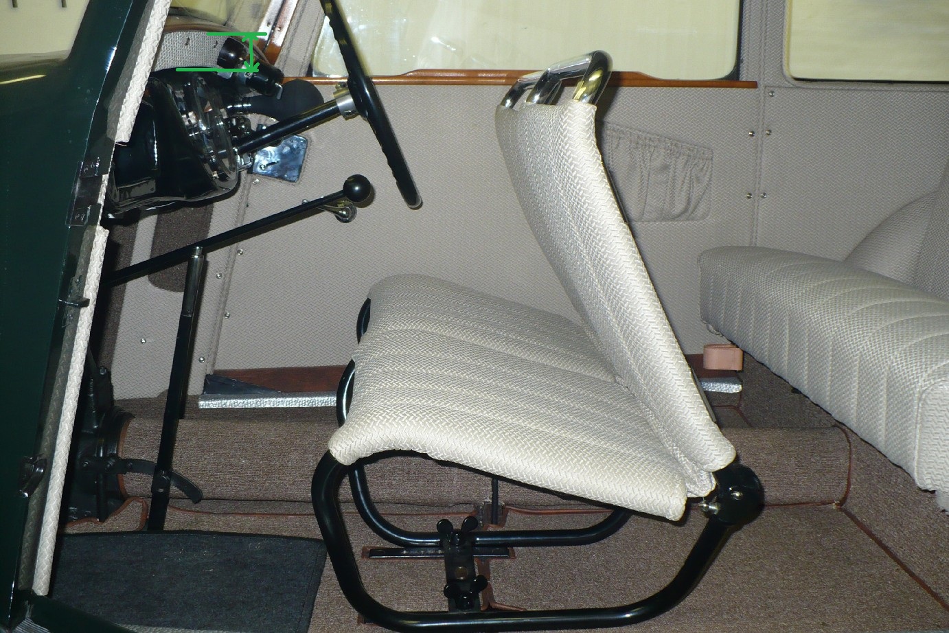

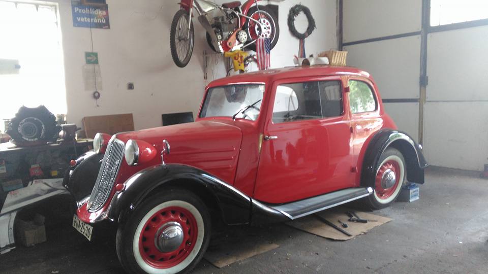

Karel, Váš interier vypadá velice pěkně pečlivě renovován.Náš vypadá zatím takto:
Re: Tatra 57 "Áčko"
Príspevok od užívateľa Karel » 22 Júl 2017, 08:45
Ten bílý interier je tuším uživatele ,,JáPavel,,.
Moje Áčka nejsou dosud ,,renovovaná,,, pouze postupně ,,opravovaná,,.

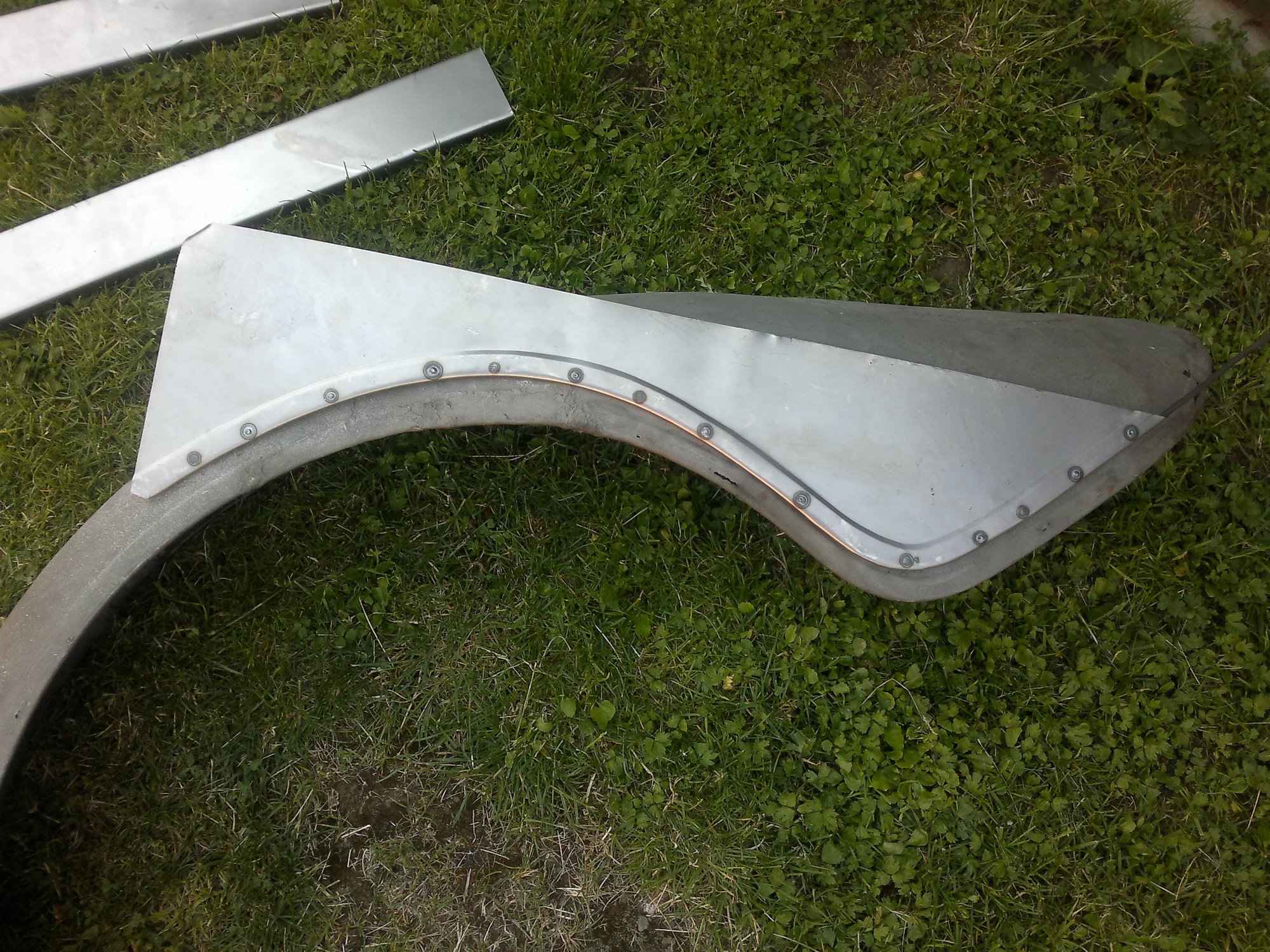

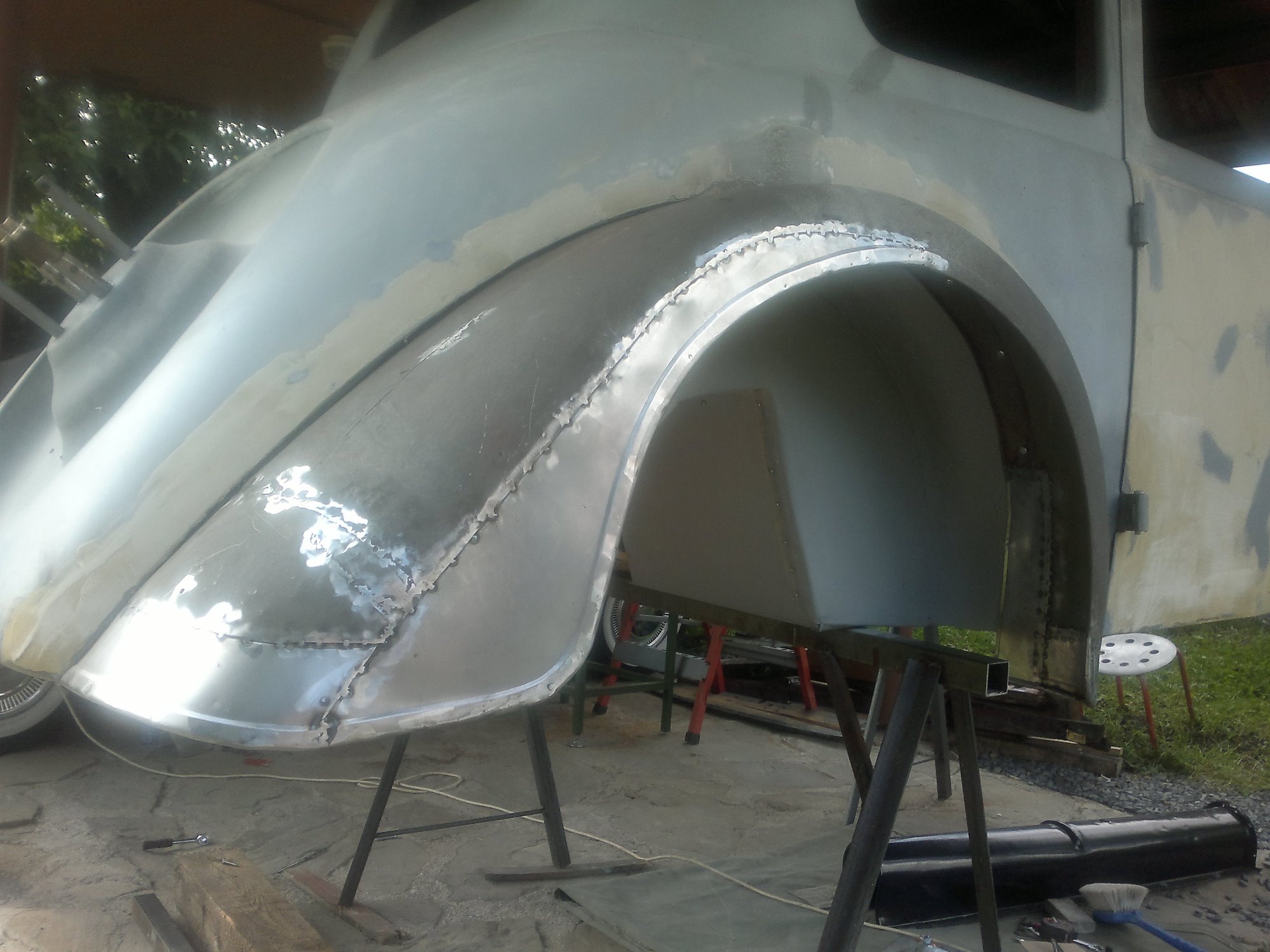

Museli jsme koupit signovačku na tvarování lemů.Viz.zadní blatníky.

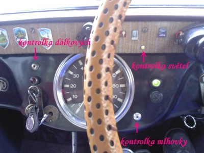

Chlapi vedeli by ste mu povedať aká je šírka toho krytu nad pristrojovkou?ako som vyznacil na fotke.Ďakujem
Re: Tatra 57 "Áčko"
Príspevok od užívateľa Karel » 23 Júl 2017, 13:09
Ten kryt nad palubkou (preglejka obalená látkou) by měl zhruba kopírovat (a tedy zakrývat) trámek výdřevy nad palubkou (na koncích se rozšiřuje). Já jsem ho udělal o něco širší a do spodního přesahu umístil kontrolku rozsvícených světel (LED dioda), abych nemusel vrtat další díru do palubky. Už tak jich tam mám více než má být.

Nazdar,
u mě je to uprostřed 52 mm a na krajích 58 mm.

Príspevok od užívateľa JáPavel » 28 Júl 2017, 16:54
Na těch fotkách to Karle vypadá opravdu jako bych se zbláznil a dal tam bílý interiér.
Ale pokud bys to viděl v reálu, je to do hněda. Ta původní látka když byla nová, tak musela být také světlejší, nedá se to posuzovat podle původního čalounění z míst, kde se sedí nebo jsou používána. Když se to čalounění sundavalo, tak na místech, kde je přeložené nebo nějak zakryté, je to patrné.

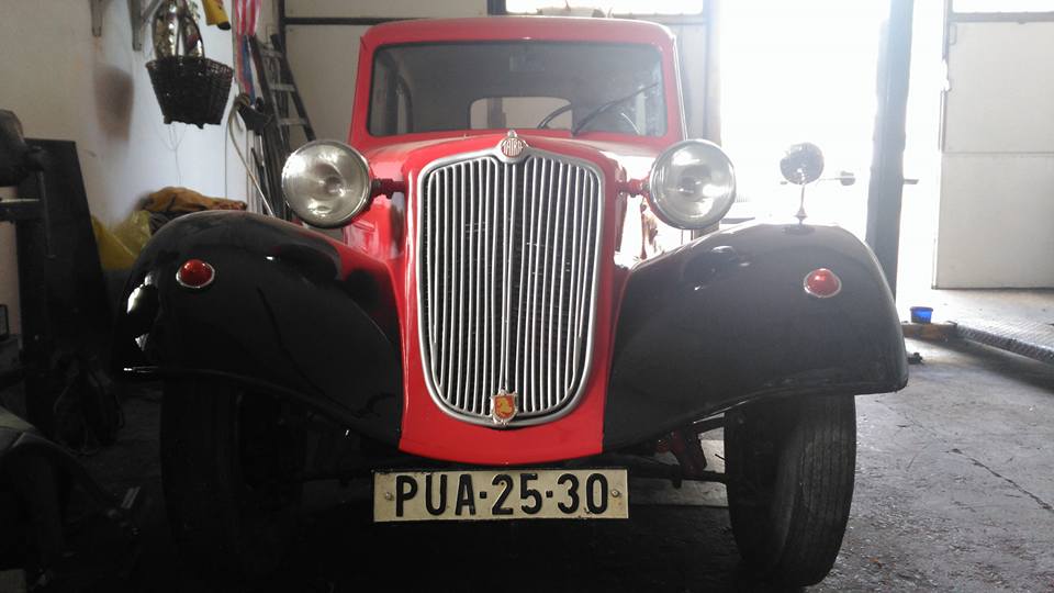

Jeden kolega.

Príspevok od užívateľa Karel » 31 Júl 2017, 15:32
Ten volant vlevo je original z fabriky, nebo pozdější přestavba?
Re: Tatra 57 "Áčko"
Príspevok od užívateľa JáPavel » 01 Aug 2017, 08:35
Tak podle slov majitele není předělávaná a takto to bylo originálně.

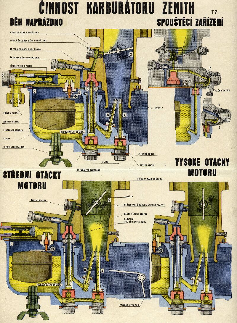

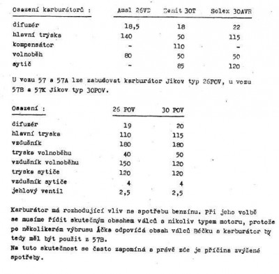

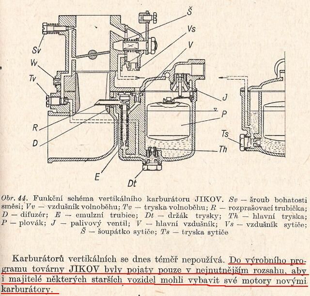

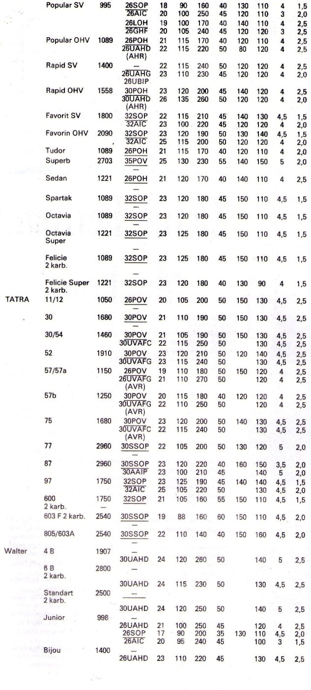

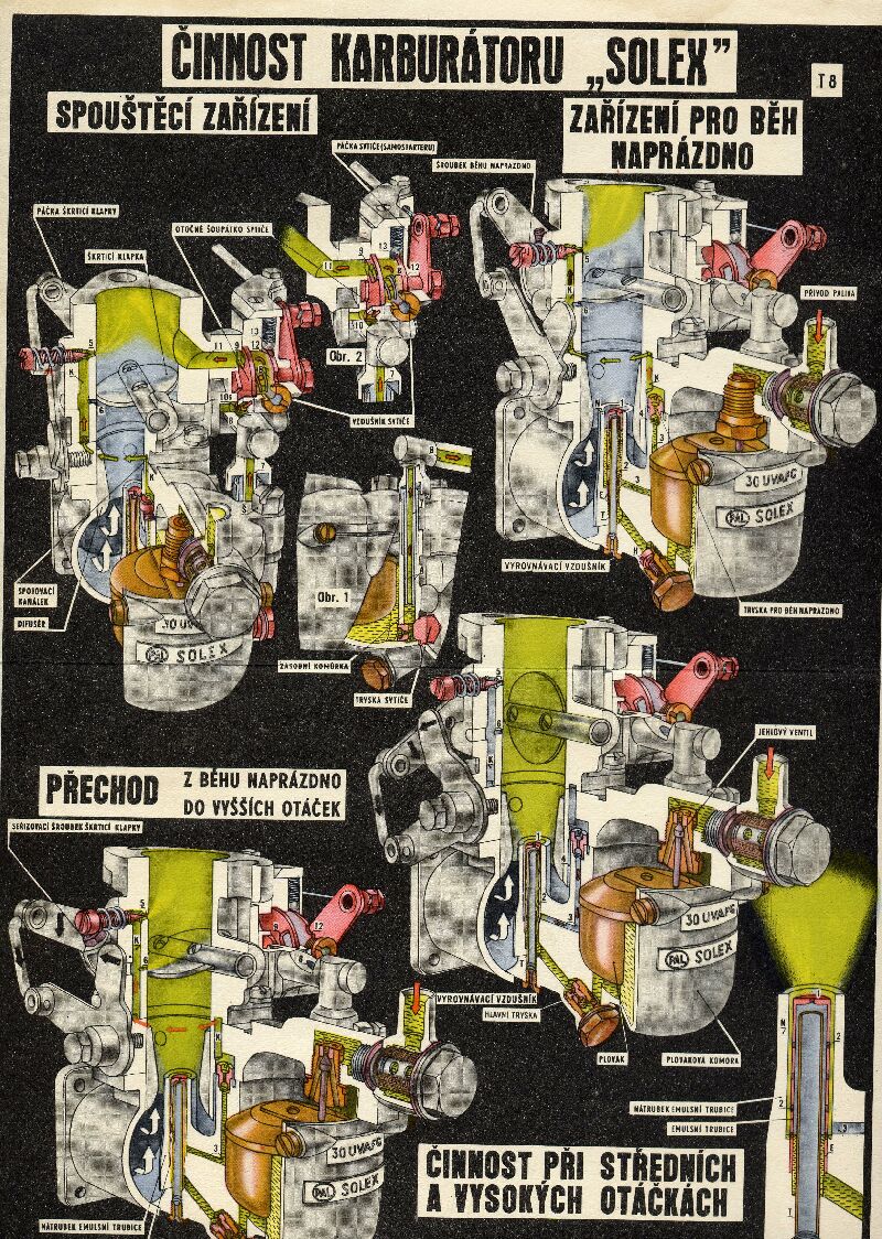

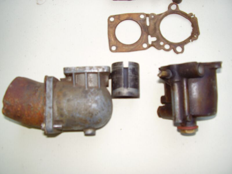

zdravim , ma niekto obrazok - cinnost karburatora JIKOV 30 POV / LOV , vdaka
T57Becko
Príspevky: 166
Tatry, ktoré vlastním: T 57B
Re: Tatra 57 "Áčko"

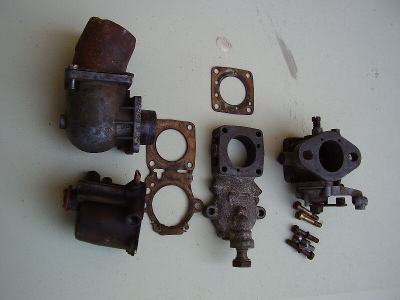

Príspevok od užívateľa T57Becko » 03 Aug 2017, 10:57
alebo nejaky nakres - rozlozenie trysiek , mam zle otryskovany karburator a chcem si byt isty ze to bude spravne , pripadne podobny karb. vdaka
Re: Tatra 57 "Áčko"
Príspevok od užívateľa Karel » 03 Aug 2017, 18:38
Ŕekl bych že činnost karb. Jikov je podobná karb. Solex. Pouze je to všechno tak nějak ,,zhutněno,, do menšího těla. Já jsem ale s ním nebyl moc spokojen a vrátil jsem se k Zenithu a Solexu. Sice to víc žere, ale také to víc jede. :P

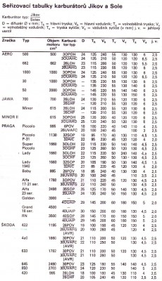

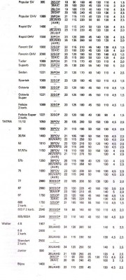

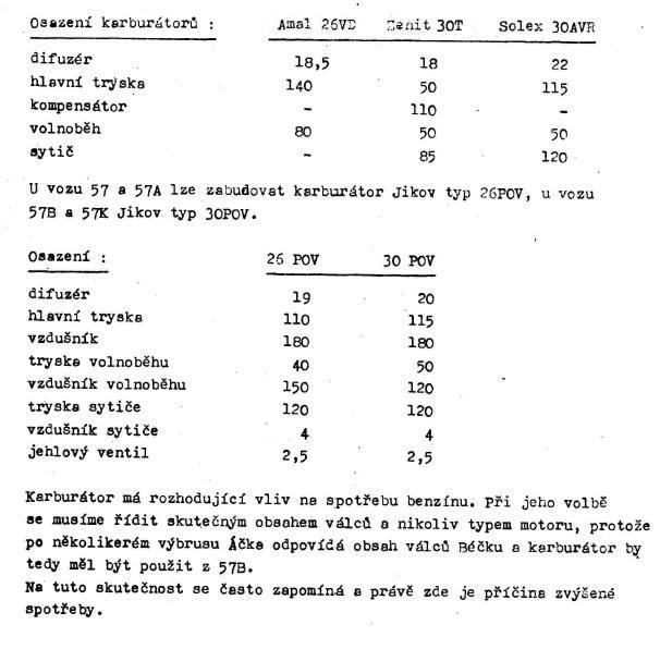

Re: Tatra 57 "Áčko"
Príspevok od užívateľa Karel » 03 Aug 2017, 21:11
Ještě jedna tabulka k osazení karburátorů.
