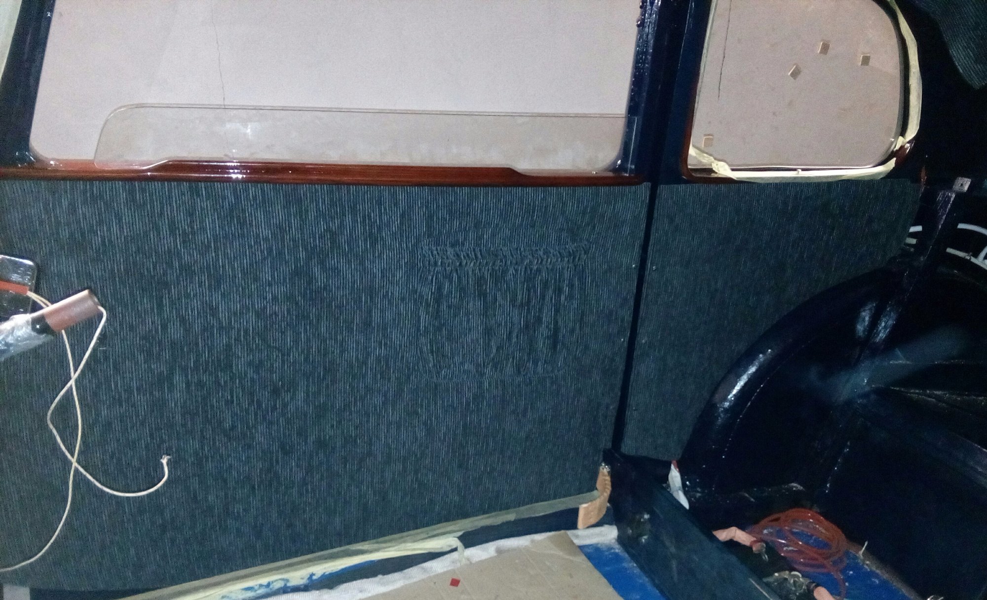

Príspevok od užívateľa Djss » 16 Júl 2017, 08:52
Posielame foto
Tapaci

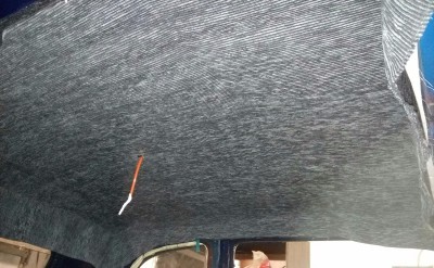

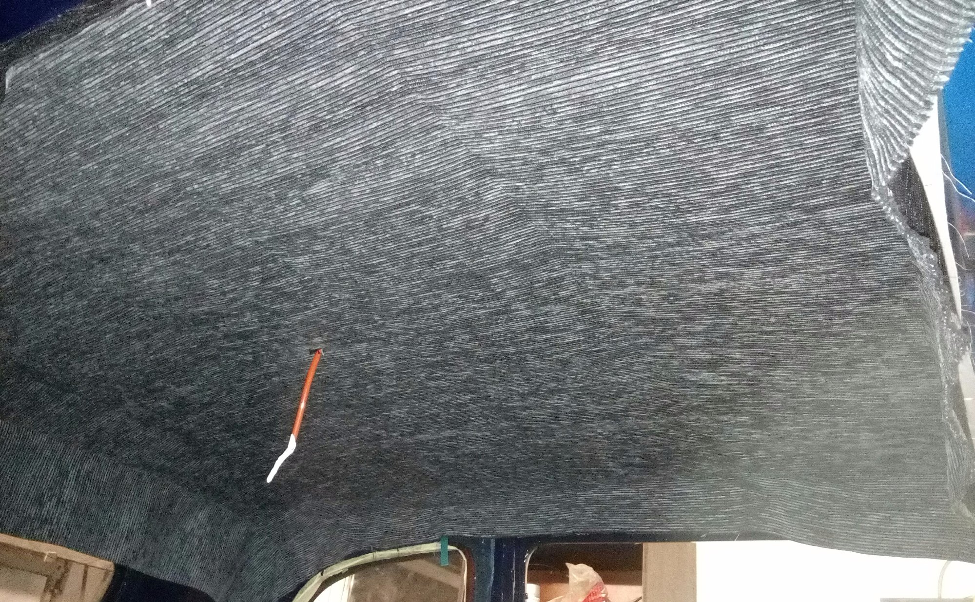

Príspevok od užívateľa Djss » 16 Júl 2017, 08:55
Vrchná časť strechy.
Montáž strechy

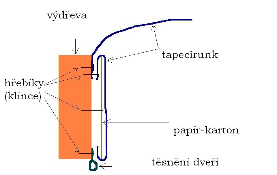

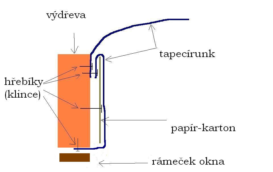

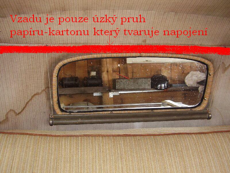

Ta ,,preglejka,, je u ,,limusíny,, pouze od oken dolů!!!
Šroubované jsou pouze výpně dveří,výplně vedle zadních sedaček a výplně na předních sloupcích.
Nad okny a vedle nich je pouze tvrdý papír (karton) přibitý hřebíčky. Nafotit to nemůžu, to bych musel to čalounění otrhat.
Snažil jsem se to nakreslit,ale navím zda tomu porozumíš

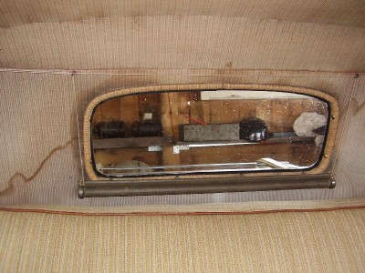

Ta látka je opravdu pěkná.
Na spodku dveří má být pruh koženky, v místě kde se dveře dotýkají prahů.

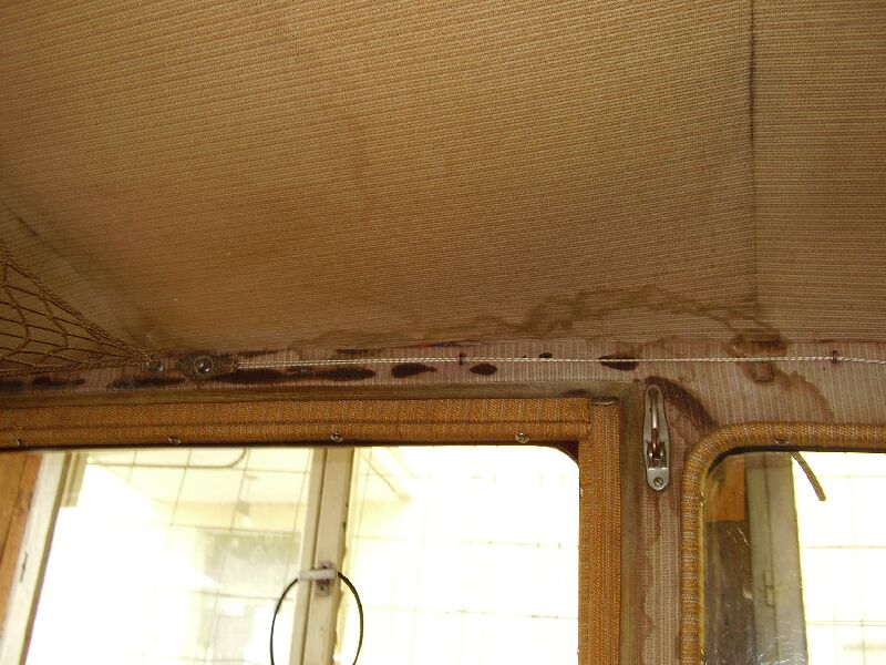

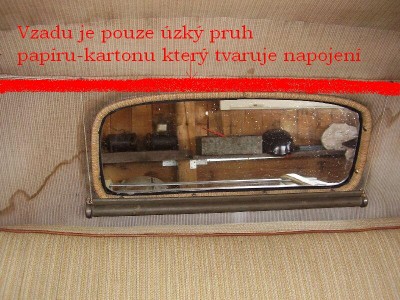

Príspevok od užívateľa Karel » 17 Júl 2017, 09:37

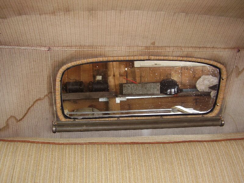

Ještě bych upřesnil že nad zadními okny je ten papír-karton pouze jako cca 2-3 cm proužek, který tvaruje napojení (ohyb) další části tapecu. Na poličce pod zadním oknem je látka opět jen volně přibitá a překrytá další částí tapecu s ohybem vytvarovaným opět proužkem kartonu.Tato poslední čás tapecu je již jen přeložená a přibitá na spodní straně poličky v zavazadlovém prostoru (je to pak zakryto opěradlem zadní sedačky).
Ten pruh koženky na dveřích je v originále tuším přišitý k látce. Dost často se to ale později řešilo pouze jeho přilepením na látku.

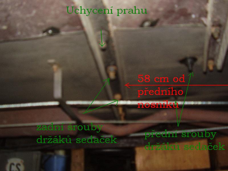

Ďakujem pekné Karel za poradenie.Ešte mám otazocku.Vedel by si my odmerat aká vzdialenosť tých pasovin co je sroubovana predná sedačka?od toho predka a po pasovinu ako na fotke.Ďakujem.
Re: Tatra 57 "Áčko"
Príspevok od užívateľa Karel » 18 Júl 2017, 11:42
V tvém příspěvku nevidím žádnou fotku.
Zadní šrouby držáků sedaček jsou přišroubovaný k prostřednímu příčnému nosníku karoserie. Přední šrouby musíš od toho odvodit.

Ďakujem Karel za rozmery okolo prednych sedačiek.:)
