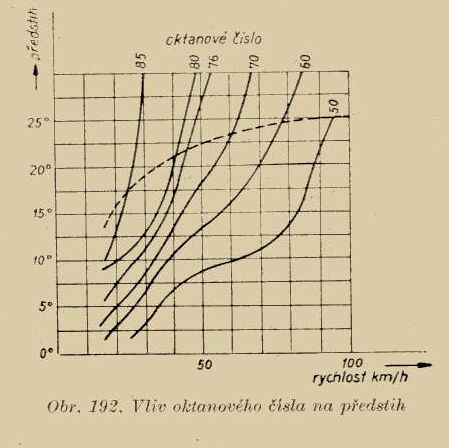

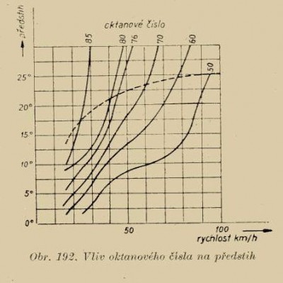

U toho grafu,,Vliv oktanového čísla na předstih,, jsem dost zmatený, ale jelikož se jedná o ,,sovětský vůz Poběda,, tak tam je všechno možné

Pro benzín s vyšším oktanovým číslem je potřeba zvětšit předstih. Záleží i na tom, jaké vrtání má motor po třeba několika výbrusech.

Jen tak pro úplnost bych chtěl připomenout že vlivem opotřebení vačky přerušovače se dost často stává že má každý válec jiný předstih. Doporučuji proto při seřizování předstihu zkontrolovat tento na všech válcích a případně zvolit nějaký kompromis.
Rozhodně nespoléhejte na to že když nastavíte předstih na prvním válci že bude takový i na ostatních válcích.
