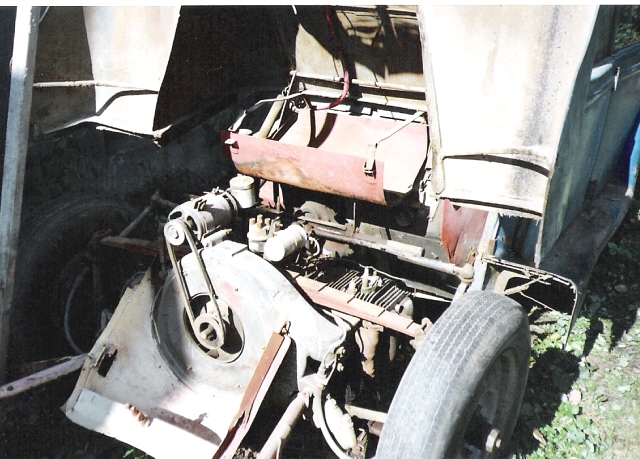

tak teraz som trochu zmeteny. mam pravdu ze je modra kapota z T76 long? Nie je teda z T43? Nerozumiem.
Foto lepsie asi nemam... pohladam, a nafotit viem az o mesiac a pol, kedze som toho casu v zahranici.
Tak ako to s kapotami vlastne vidite?
Príspevok od užívateľa Michael » 05 Nov 2006, 20:21
Potřeboval bych vidět foto přední části kapoty kde dosedá na motor...
Zatím to může být i z T-75 long.

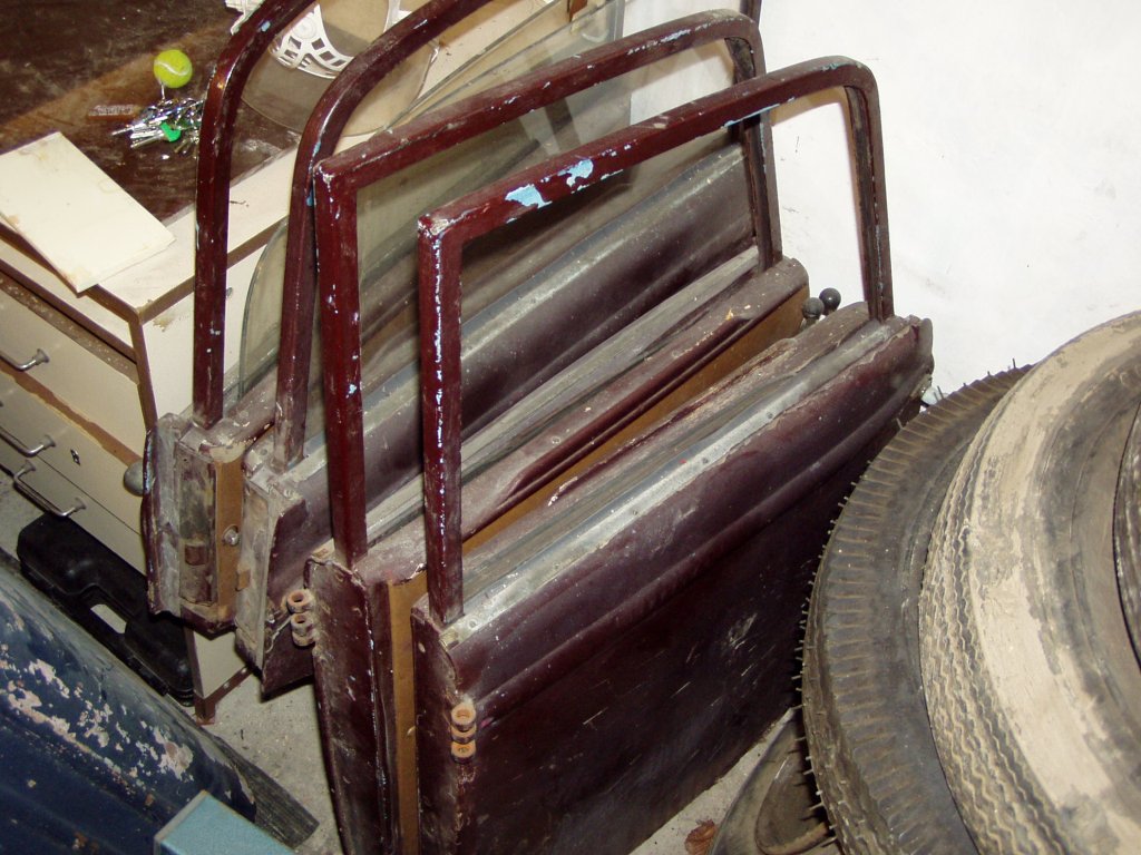

Na fotech jsem neviděl dveře....kdyby byl zájem, tak mohu 4 kusy poskytnout.

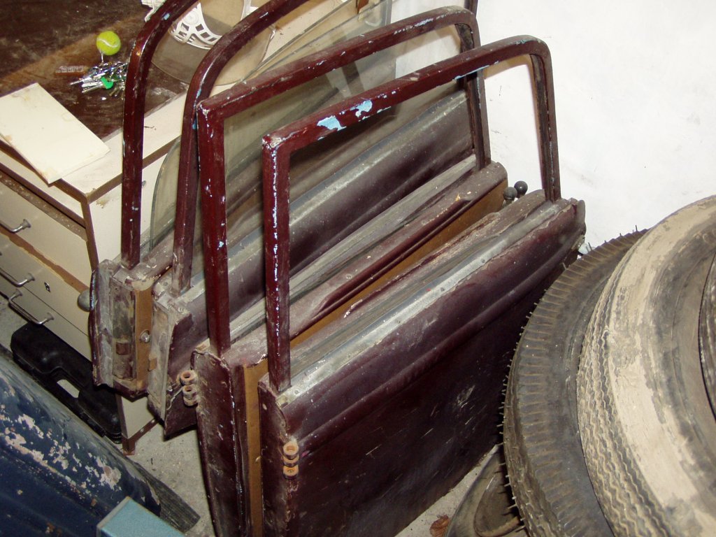

Dvere mam, auto vraj bolo pojazdne a voslo do garaze kde som ho ja uz nasiel rozobrate na cimpr-campr vlastnou silou a v na pohlad peknom stave.

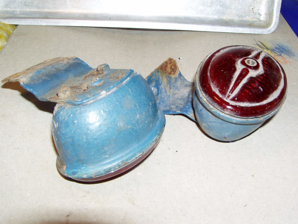

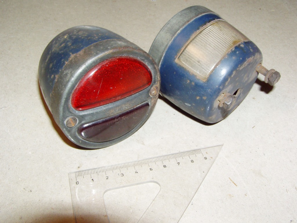

Napriklad mam 2pary svetiel do zadu. Jeden som "vyzenil" s autom (modre, ovalne sklicko) dalsie som si zohnal v domienke ze dobovo a tvarovo by sa hodili viac (dvojsklickove, tie ale potrebuju opravbu, maju miesto len na 2 sulfidky, potrebujem tam dostat dvojvlaknovu ziarovku) Necitim sa na investovanie do dalsich svetiel a tak by som rad pouzil tie co mam, co by bola lepsia volba podla vas?

Príspevok od užívateľa Michael » 05 Nov 2006, 21:19
Oválne bych nepoužil, protože jsou z 50tých let....
Ty kulaté jsou už lepší...sice to nejsou přesně ty originál ale dal bych je tam. Mám je někde taky :wink:

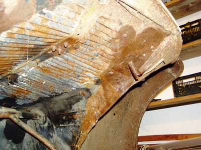

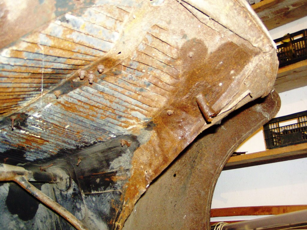

Takze sa podarilo najst fotku kapoty. Nemam ale iny pohlad, aj to je zazrak ze mam nieco :) Pomoze to? Pomylil som sa, ten plech na doraz na ventilator je prizvarany na hnedu kapotu. Ale ani tato uz nevyzera panensky ;)

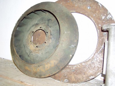

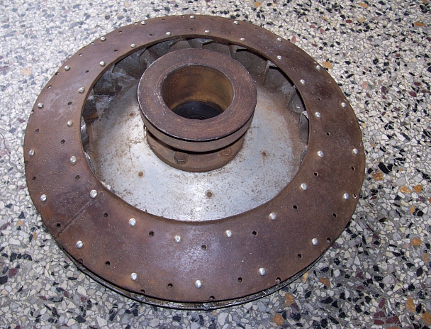

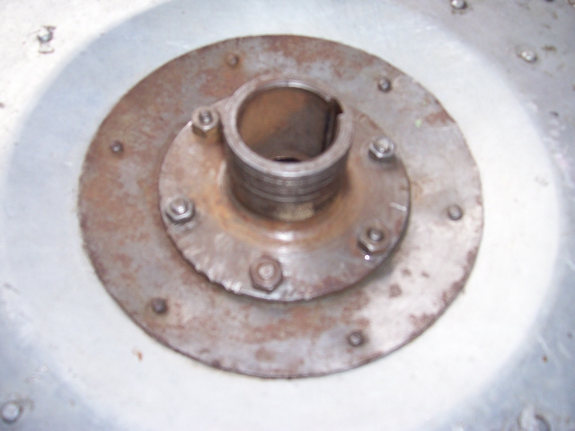

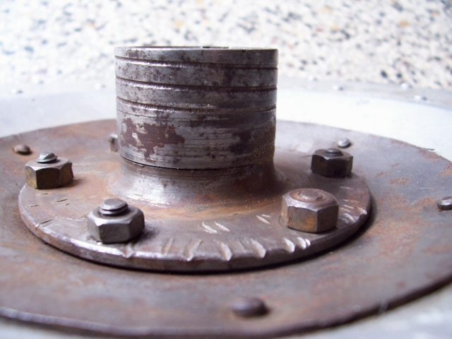

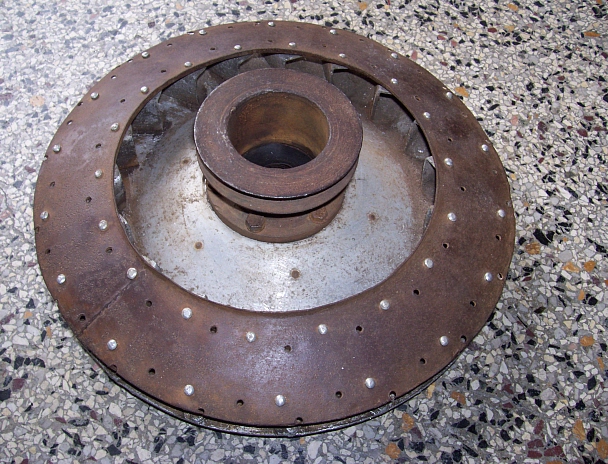

Dalsia otazka; mam ventilator chladenia motora znacne popraskany a ocividne predtym zvarany v mieste pripevnenia na hriadel. Zrejme vlastnosti materialu neumoznuju jeho opatovne opravenie zvaranim. Alebo ano? Ma niekto skusenost s tymto? Praskaju ventilatory v tomto mieste? Je tazke ich opravit/zohnat nove?
Príspevok od užívateľa Michael » 06 Nov 2006, 21:25
Kapota je z T-75 Long....

Dakujem Michael, tak sa potvrdilo ze je to long
Je tato skutocnost dovodom ze je na prednej spodnej strane cast masky prechadzajuca do blatnikov tvarovo odlisna od T75 4 miestna? Alebo je to len iste vyvojove stadium kapoty?

Co ventilator. Je opravitelny?

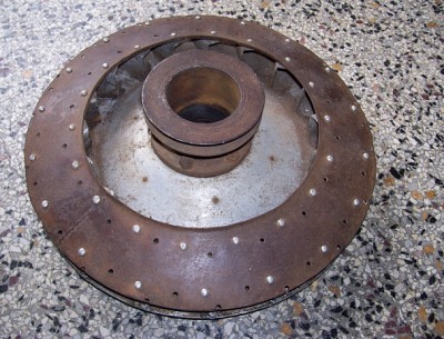

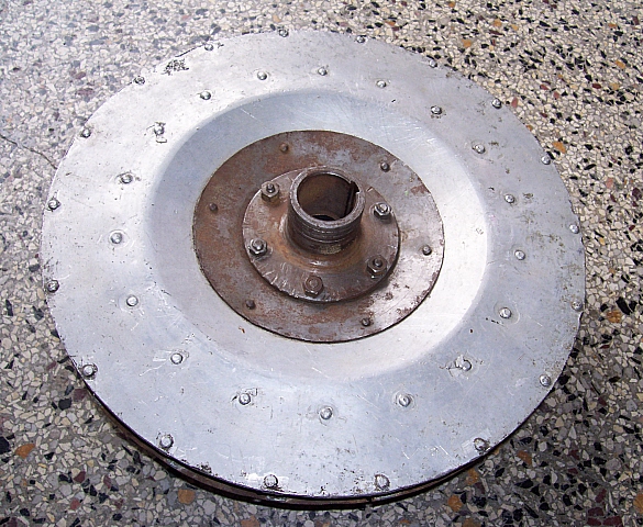

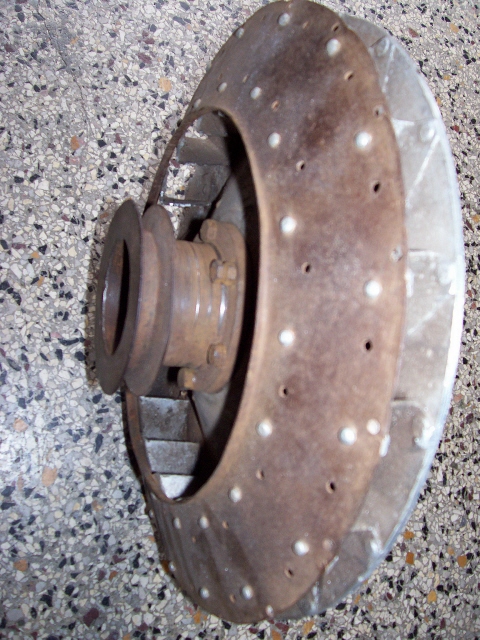

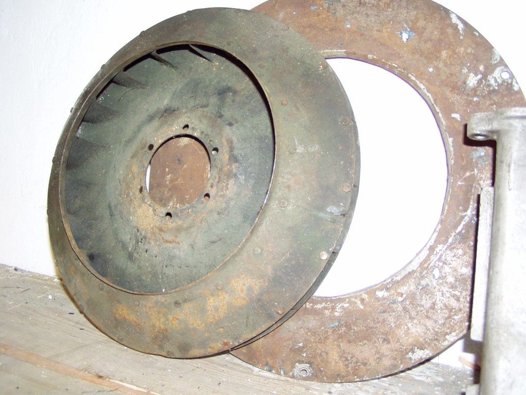

Ten tvůj ventilátor je z plechu, že? Opravit by to určitě šlo.
Nemáš detajlnější foto?

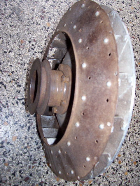

Nafotil jsem ventilátor....
Zajímavé je, že "talíř" i lopatky jsou z hliníku.

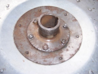

Príspevok od užívateľa Julo600 » 07 Nov 2006, 16:51
Detailnejsie foto ventilatora nemam, ale skusim sa pozriet ci sa neda nieco urobit s tou fotkou co som tu uz umiestnil. V strede taniera v mieste kde je tusim 6 utvorov na priskrutkovanie ku unasacu je plech prasknuty sposobom, ze puklina prechadza asi 3 otvormi. Viac snad na fotke. Az zajtra asi.
Hlinikovy ventilator je naozaj zaujimavy. Videl som ich sice len par, ale vzdy ocelovy plech.
Rozumiem ze bez presneho opisu ci fotky sa kapoty (ani nic ine) predstavit nedaju. Zatial ale namam lepsie foto. napravim casom.
Príspevok od užívateľa Karel » 07 Nov 2006, 17:59
U T-57(A,B) jsem viděl ventilátory pouze plechové. Slyšel jsem ale že T-75 má i hliníkové.
Jeden náhradní ventilátor (T-57) mám také svařovaný, ale nechal jsem si ho jen jako zdroj náhradních lopatek (občas nějaká praskne v oku kde je přinýtovaná k talíři). Docela bych měl strach dát ho na motor z důvodu nevyvážení.
Ta špička haubny může být upravovaná z důvodu nehody a následné opravy (čemuž nasvědčuje i ten rozlámaný rámeček o kterém jsi se tuším zmiňoval).

Príspevok od užívateľa Julo600 » 08 Nov 2006, 02:51
Veru to ma napada tiez, ze sice spoj prasklinu budem vediet opravit a mozno to i pevnostne bude vyhovovat prevadzke, ale vyvazenie a nasledky... to moze byt pomerne neprijemne, hoci na druhej strane je menej ovplyvnujuce vyvazenie motora pridanie hmoty ku stredu ventilatora ako k jeho okraju.

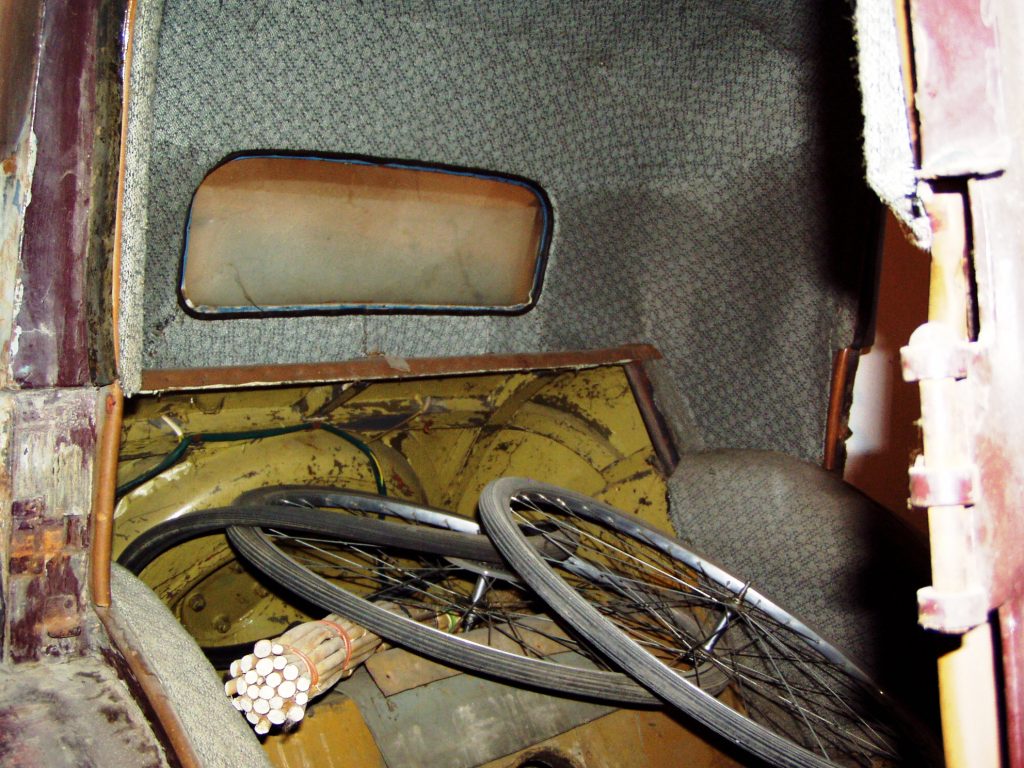

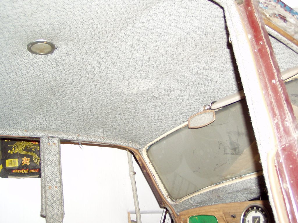

Videl som kdesi diskusiu o pouzivanych latkach v ineterieri a tak pridavam foto svojho, urcite povodneho. Zial sedadla su precalunene a tak neviem ako vyzerali

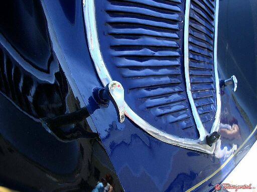

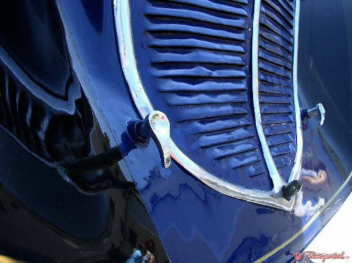

Tak ja by som este raz poprosil cetnych kolegov o radu, ci skor vysvetlenie, na co sluzil otvor v strede spodnej casti ramceka na T75. Mam ho na dvoch ramcekoch, ale vyzeraju opotrebovane, akoby dorabane, no vsimol som si ich aj na inych fotografiach T75tiek.
Naslo by sa detailne foto, alebo aspon detailne vysvetlenie?
Príspevok od užívateľa miloš » 11 Nov 2006, 09:51
Je to na otvor na trn který je kotvený z plechového nasávače pod kapotou.Příjde na něj visací zámek a tím zamykáš přední kapotu.

T-57A má kapotu ve spodní části tvarovanou a tedy i zajištěnou zcela odlišně než T-75. Je to taková přeska, která je na spodní hraně ventilátorové skříně do které zapadá protikus na spodní hraně kapoty (na foto oba díly nachromované).

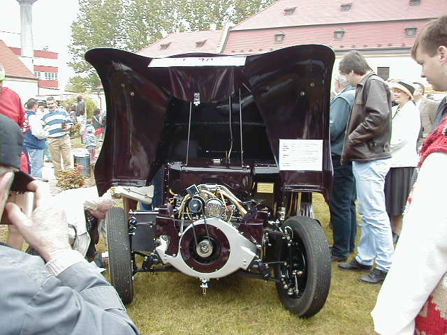

Takze okrem ineho mi chyba aj plech medzi ventilatorovu skrinu a kapotu... Nieco dorobene mam prizvarane na kapote zo spodnej casti, asi to nebude povodny plech ktory ma byt priskrutkovany ku skrini, ale nejaky vymysel. To budem musiet preskumat, ale pamatam si ze okrem toho ze ten plech bol strasne dokrceny bol dokladne prizvarany a tak nebude jednoduche ho odstranit.
Nema niekto takyto plech navyse? Alebo aspon poskytnut ako predlohu na vyrobu. Ide o plech ktory je priskrutkovany na skrinu ventilatora a opiera sa on kapota Tatry 75, model s dbvihanim kapoty spolocne s blatnikmi
Príspevok od užívateľa Karel » 11 Nov 2006, 21:31
Ten plech mezi ventilátorem a kapotou je třeba tady http://www.tatraportal.com/popisky/t75/t75_16.jpg

Tady je foto "korýtka" :wink:
